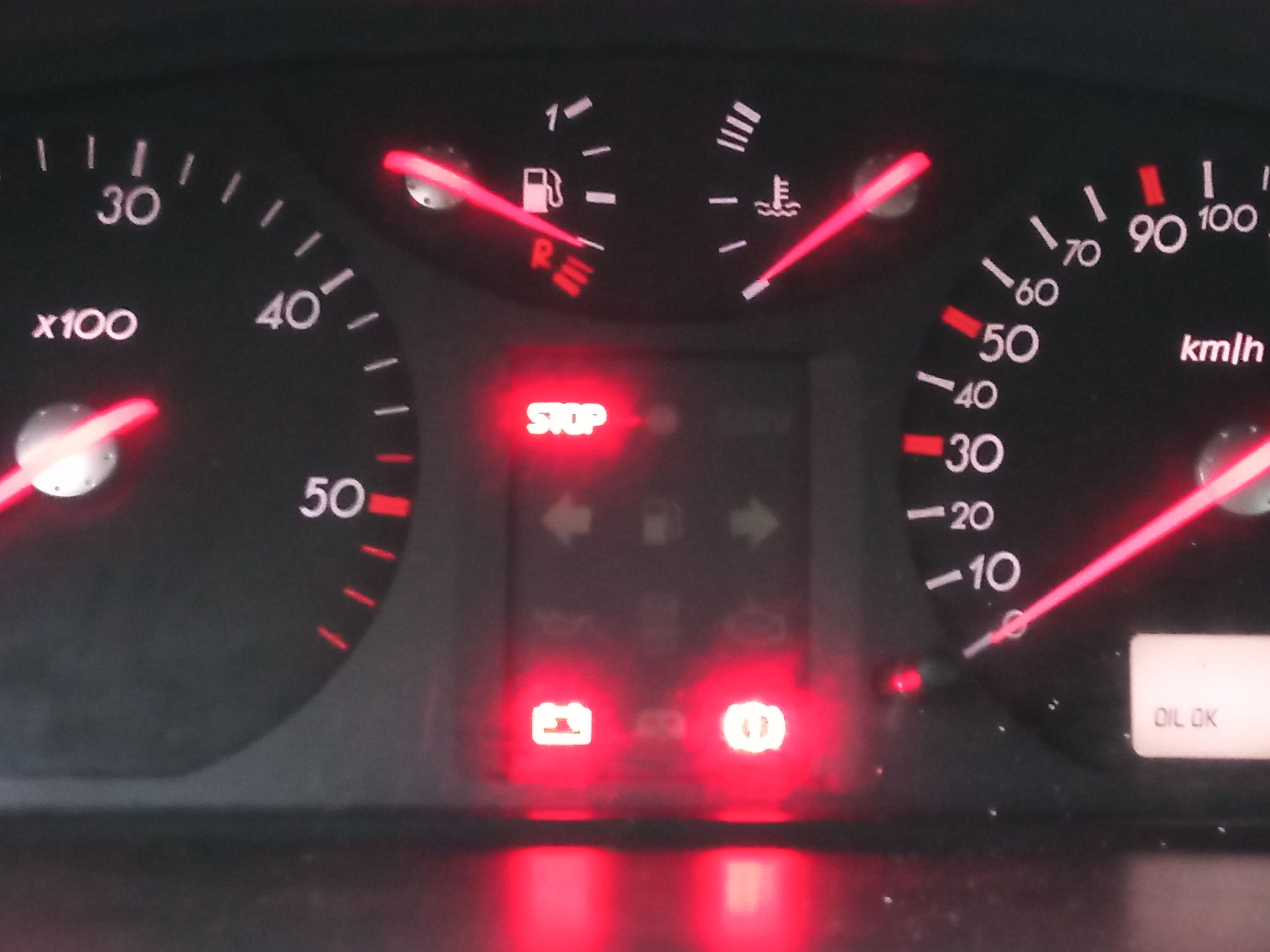

Le voyant stop est toujours allumé avant que le moteur tourne, tout comme le voyant de décharge batterie.
Si tout se coupe quand tu appuyes sur le bouton, c'est qu'un y a un fort appel de courant... et que ça fait chuter la tension de la batterie ?
Qu'as-tu vérifié pour dire que ta batterie est bonne ? Tension à vide ? Tension avec les feux allumés ?
Je tenterais un petit coup de marteau sur le démarreur (le solénoïde est peut-être bloqué).. j'ai dit "petit".. hein
