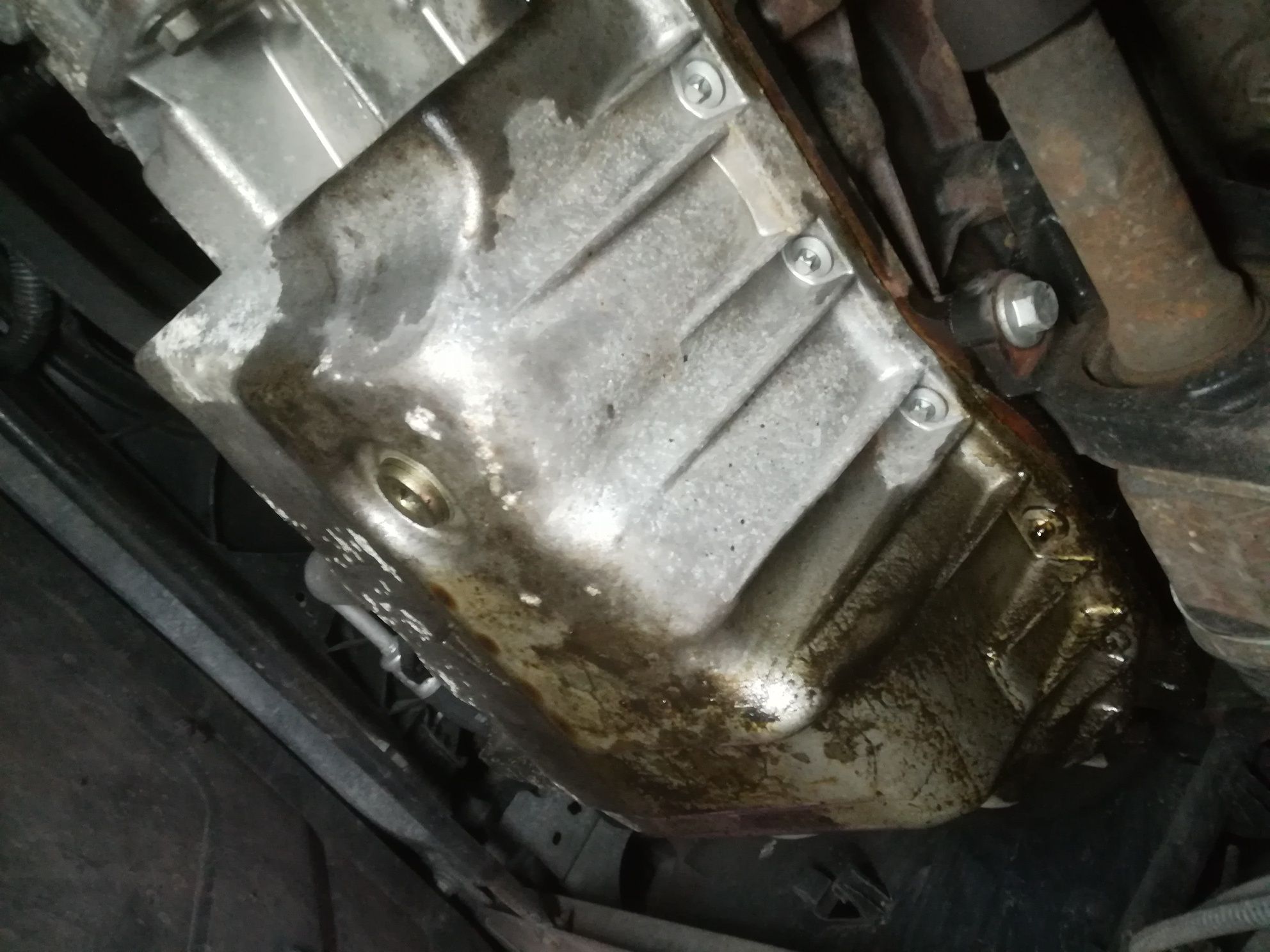

Il me rappelle le carter de ma voiture.. moteur 1.8L 16V ?
J'ai bon :p
ça ne m'a pas l'air d'être une grosse fuite, mais plus un mec qui a laissé couler le contenu du filtre à huile quand il a fait la vidange. Un bon nettoyage à l'essence, remontage.. roulage.. et si ça revient, il y aura lieu de s'inquiéter.
