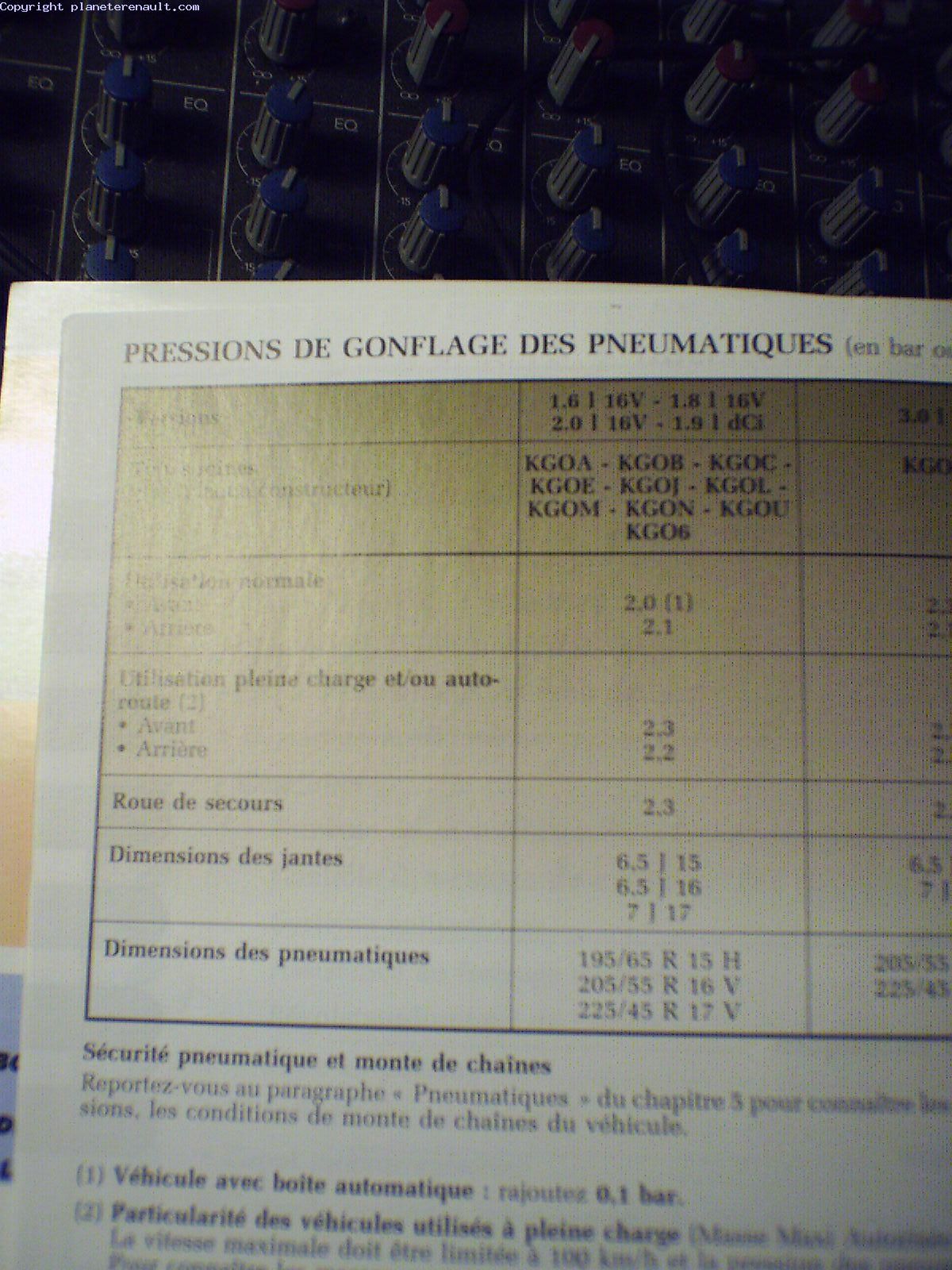

 , sur la tranche de la porte conducteur il est marqué quoi comme pression en maxi autoroute
     (m'enfin on arrive quand même à lire quelque chose)
