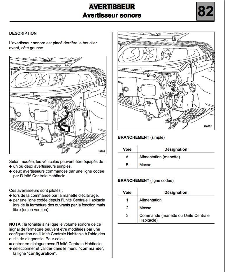

Je voudrais savoir où se trouve le klaxon sur la Laguna 2 estate, car je voudrais le remplacer par un plus puissant.

Voilà qui devrait répondre à ta question :wink: :

Mais pour y acceder est qu'il faut démonter le bouclier avant , ou est possible par dessous?
Merci pour ton aide.
Bonjour ,
Ce shema est bien pour laguna 2 ?
Car en lisant le texte il est dit que cet avertisseur est activé par la manette d'eclairage alors que sur la mienne c'est avec le moyeu du volant
Mais bon toute facon le klaxon est bien a cet endroit
a+
jantes silverstone 17" .
206 000 kms au 20 mai 2015
C'est l'emplacement privilégié sur les Renault et il faut tomber le pare-choc pour l'atteindre :kiss:
Message Mar 28 Avr, 2009 09:04
Il faut effectivement démonter le pare-chocs :( étant donné qu'il y a en-dessous à cet endroit une protection.
:ouioui: , c'est bien un schéma pour Laguna II (d'ailleurs ça se voit à la forme du bloc optique :wink: ).
Je n'avais pas fait attention à "ce détail" qui doit être une erreur, la commande du klaxon se trouvant en effet sur le volant (du moins en France).
2.0 dCi inside.
en faisant un peu le barbare en enlevant le passage de roue on à pas accès??
Moi c'est ce que je faisais sur les voitures banalisée pour aller chercher le signal klaxon.
Si tu regarde bien , tu verra que les fixations ne sont pas du côté du passage de roue et donc pas accessible pour démonter le klaxon :wink:
De plus le démontage du pare-choc ne prends pas plus de 15mn (pour un débutant) et cela est beaucoup plus facile d'accès après...
