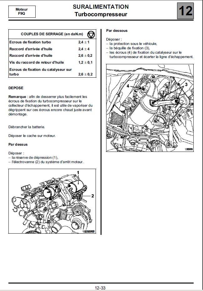

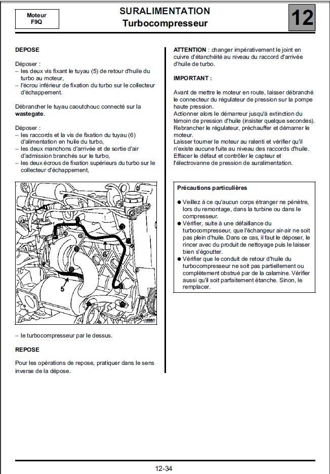

j'avais trouvé ça sur le forum!
voilà qui va peut être vous aider.
c'est issue de la doc MR339 chopée sur la mule. :D
en esperant que cela vous soit utile. :wink:
merci matlem,
ça va certainement m'aider cette doc,
par contre, je suis aller chez renault pour commander le joints et à priori les joints (en rouge sur le dessin) n'existe pas??
à mon avis on devait y avoir des joints entre le turbo et la catalyseur et entre le turbo et le collecteur d'échappement!
