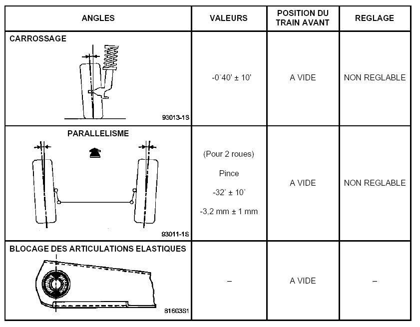

Les spécificités constructeurs sont de 0°32' +/- 10' de pincement.
Tu as donc tes deux côtés qui sont hors cote.
Je penche donc pour un problème de remontage du train arrière. :wink:
PS : le carrossage doit être de 0°40' +/-10' ;)
Est tu sur deses valeurs car pour moi, sur le rapport, il est écrit que le parallelisme est compris entre 0°11'' et 0°21'' pour une roue et parallelisme total compris entre 0°22 et 0°42''
Le carossage pour le roue -1°11'' à -°11''
Message Sam 06 Juin, 2009 12:06
Oui en effet c'est le parallélisme totale qui est exprimé donc c'est correct à droite mais pas à gauche. Je me suis pas méfié :oops:
