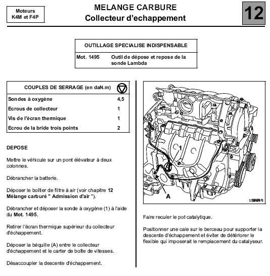

De plus, les codes P0136 indique 02 sensor circuit bank 1 capteur 2
il se situe où exactement ce capteur ?
Seb
Le capteur 1 oxygène c'est sur le collecteur d'échappement et le capteur 2 sur le pot d'échappement. Passe sous la voiture et essaye de trouver un fil pour dénicher la sonde lambda
Teste d'abord la sonde sur le pot d'échappement c'est le plus simple.
Valeur entre 5 et 7 ohm normalement si je dis pas de bêtises . Bon courage tiens nous au courant

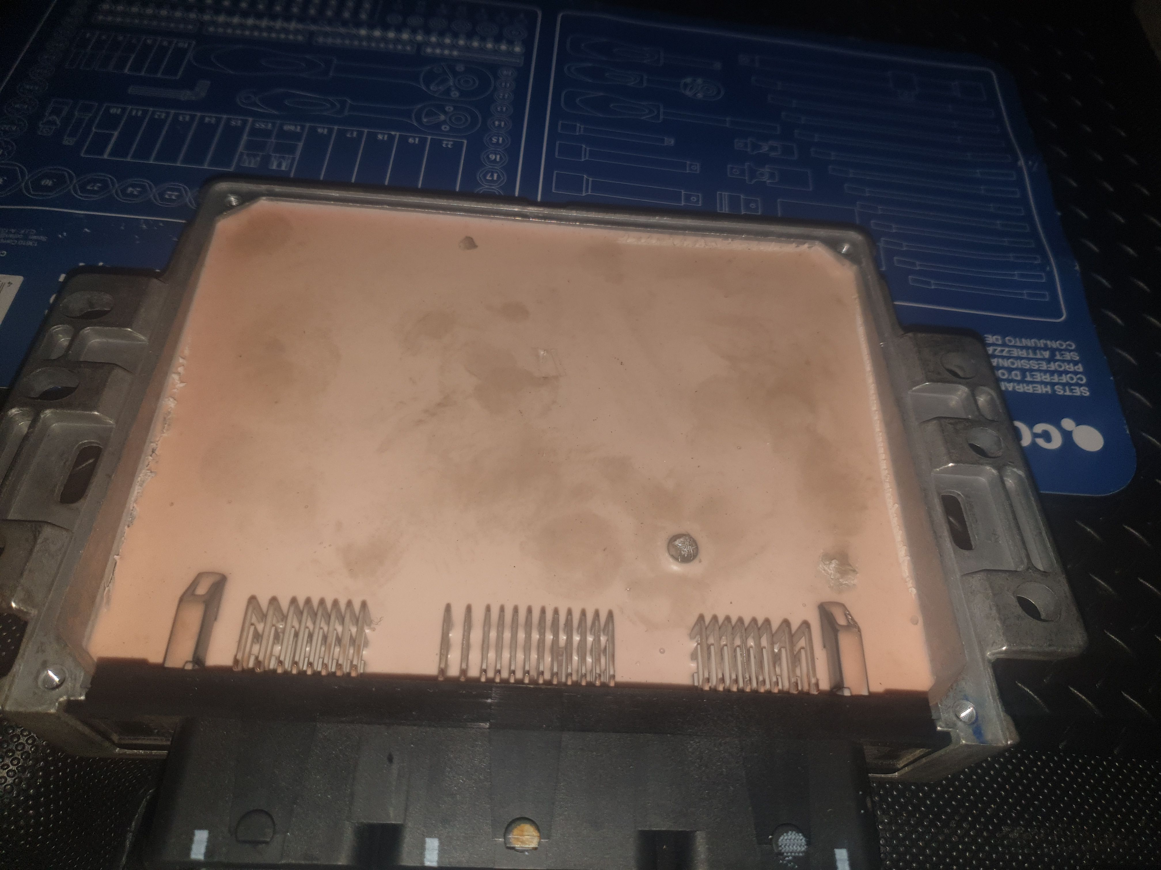

D’ailleurs j'ai pris un photo en me disant même chose nettoyage et contrôle
mais là, un truc que j'ai jamais vu il est rempli de pâte je pense que c'est pour le rendre étanche, quand même bizarre es-ce que ceci est normal ?

Il fut une époque ou Renault noyait ses calculateurs dans la résine pour éviter les modification sauvages.....
ah ok !! c'est sauvage comme méthode... tu m'as appris quelques chose.
Seb
Message Mar 03 Dec, 2019 20:12
C'est pas unique à Renault, ça permet en plus de protéger les composants des vibrations et aide à diffuser la chaleur....
Ils parlent aussi d'étanchéité, mais le point critique dans ce cas reste le connecteur
https://ecuhacking.activeboard.com/t9617940/how-to-get-thr..ircuit-board/?page=1
Ça se fait dans plein de domaines ce truc là.
Il suffit de démonter de temps en temps des appareils pour se rendre compte de ce genre de choses.
Dans certains cas ça a du bon... protection mécanique et vibratoires.. dans d'autres moins : impossible de réparer.
Le connecteur souffre.. Ça a été le cas de mon bloc abs.
