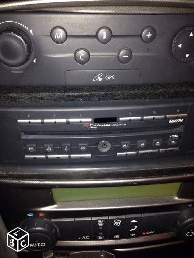

bonjour
quelqu'un pourrez me dire si je peu monter rien que l'autoradio sur cette photo prise sur le B C ,
ma laguna2 ph1 2002
merci a tous
cdlt louis :wink:
Message Lun 14 Dec, 2015 12:12
Non pas possible (il faut entendre sans très grosses modifications) de monter cet autoradio dans une Laguna II de 2002.

pourquoi pourtant il et monter sur une ph1 de2003 !!
que faut il faire pour le monter , inversé quelques fils !
la solution svp merci :wink:
Message Lun 14 Dec, 2015 13:12
il est monté dans des 2003... mais... en facade tu n'as que le lecteur CD... pas de tuner, pas d'ampli... Il faut donc tirer des rallonges des prises ISO jusque dans ton coffre, idem pour la commande d'affichage et de commande au volant... puis repartir du coffre pour revenir devant pour alimenter tes enceintes...
Tout est faisable, mais as tu réellement envie de te faire chier pour un autoradio tout jsute capable de lire des CD meme pas MP3 et qui a une qualité sonore tout juste passable??
Hop, USB (genre tu lui colle un iPod 80Go au cul et plyus jamais tu t'emmerde a prévoir la musique a emmener !!) et au passage bluetooth ! http://www.norauto.fr/produit/autoradio-pioneer-mvh-x380bt_30926.html

Effectivement, cette installation radio est vraiment emmerdante à remplacer.
Il y en a pour une bonne 1/2 journée de taf en ayant préparé des rallonges.. c'est pas infaisable.
Je l'ai fait 2 fois : une fois dans une mégane 2, une autre fois dans une clio 3..

En plus en terme de qualité sonore cet autoradio ne vaut pas le coups :ko:
