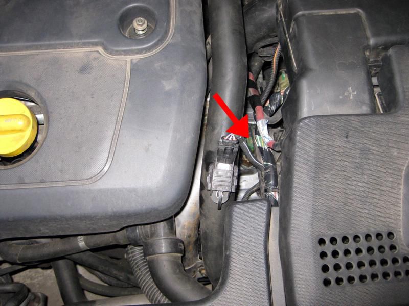

En ouvrant le capot de ma Laguna 2 phase 1 DCI 110ch j'ai vu qu'un connecteur vert était débranché. Je l'ai pris en photo, vous pouvez le voir entre les 2 câbles noirs (la flèche rouge le pointant). Je l'ai donc tout simplement rebranché. Je n'ai cependant rien remarqué d'anormal lorsque j'ai conduit le véhicule. Ma question est à quoi sert-il?

Ca ressemble au capteur de marche arriere/point mort ;)
Merci Accordiola1. Mais je n'ai rien ressenti en utilisant la voiture. Aucune différence. A quoi sert donc ce capteur si aucune influence spécifique sur la voiture lorsqu'il est débranché?
Message Jeu 03 Dec, 2009 10:12
A détecter quand la marche arrière est enclenchée ou quand la boîte est au point mort.
Quand il est débranché tu n'as plus ni feu ni radar de recul et tu ne dois pas pouvoir démarrer sans débrayer :wink: .

Ah oui effectivement, je devais débrayer pour démarrer. Je pensais que c'était normal :lol2:
Merci pour votre aide. Je dormirai en ayant appris quelque chose ce soir :crazy:
