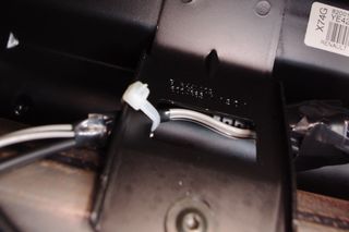

ensuite on isole/protège le tout et on le fixe (comme on peut :crazy: ) dans la voiture, j'ai glissé le tout derrière un support, et fixé le tout à ce même support, en gros c'est derrière la boite à gant, a gauche du filtre habitacle :
http://romain.oudet.free.fr/forum/PR/hd2lag/m/104.JPG http://romain.oudet.free.fr/forum/PR/hd2lag/m/105.JPG
http://romain.oudet.free.fr/forum/PR/hd2lag/m/106.JPG
