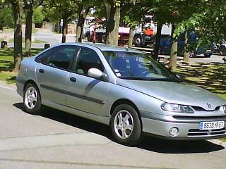

salut a tous :lol:
j'ai une laguna 1 phase 2 (1.9 dti)
et j'ai recu un aileron avec feu de stop
mais le probleme je ne suis pas carrossier et j'aimerai le monter moi meme :lol2: :lol2:
j'ai remarquer que dans le hayon il y a comme des gabarits de percage
quelqu'un pourrais me repondre a ce sujet
et pour le cablage du feu de stop quel chemin prendre
merci a tous ceux qui ont deja effectuer ce genre de boulot de me repondre clic pour agrandir
