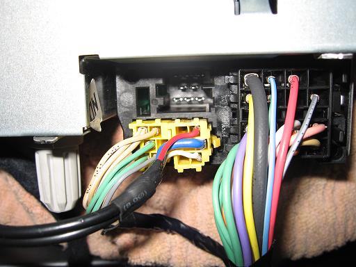

Estoy intentado coseguir informacion sobre un los conectores del equipo de audio de la [Espace IV]
Te pongo la foto que teneis para saber si alguin tiene idea de que es lo que se conecta en esta clavija
Es la clavija de color amarillo que sale de cable del cargador de cd de color azul justo al lado. La de la esquina superior izquierda de la foto.

El equipo de audio de la Espace me imagino será equivalente (a nivel de cableado) que el de otros Renault (Laguna por ejemplo).
¿Has probado a pedir consejo en algún foro de Laguna en castellano?

De lo que preguntas no tengo ni idea... supongo que estás preguntando qué es esa clavija amarilla. Voy a traducirlo por si alguien sabe.
Il voudrait savoir d'où viens le connecteur jaune. Ce connecteur viens du cablâge du chargeur CD, mais le chargeur est connecté just à coté (connecteur bleu).
Peut-être un connexion digital, pour mp3 ou quelque chose comme ça?

En théorie, le connecteur bleu (8 broches) est celui du chargeur CD, et le jaune (6 broches) est celui de la commande au volant+afficheur.
S'il y en a un 3ème entre les 2 précédents (soit jaune ou vert, de 6 broches), c'est pour l'entrée AUX.
Par contre, il est bizarre son autoradio, ne serait-ce pas un Carminat, car le gros connecteur rouge au milieu ne me dit rien sur les autoradios standards :roll:
Et puis on dirait que quelqu'un a déjà bisouillé les fils, car sur le connecteur jaune il y a un fil gris qui sort puis chatertone puis fil noir :?
