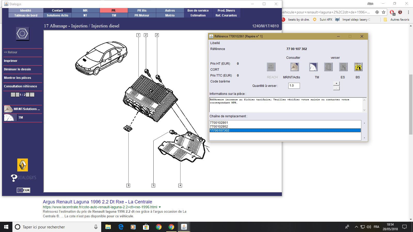

Bonsoir,
quel est le type exact de la Laguna ? (B56-)
Sur Dialogys, pour une Laguna 1 de 1996 avec le type B569 (moteur G8T et boite PK1) il ressort:
