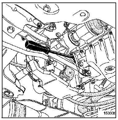

Mais cela est censé être marqué dans la RTA. Sinon, une petite recherche sur le net m'a permis de trouver cela :
C'est visiblement un manuel atelier, donc le tournevis qu'il faut utiliser.

Concernant le dessin de principe, je l'avais trouvé mais ce qui me dérange sur celui-ci c'est que le tournevis n'est en appui sur rien du tout : je me vois mal maintenir un tournevis à la main sans point d'appui et espérer pouvoir tenir de la sorte le volant moteur qui sera entraîné lors du dévissage.
A chaque fois que j'ai vu ce type de blocage, le tournevis était pris en sandwich entre un carter et une dent du volant moteur. Tout l'effort était supporté par le carter.

Pour le tournevis, d'une main tu le mets en place dans une cannelure, et de l'autre tu commence à dévisser la poulie damper. le tournevis va vite se bloquer (il va prendre appuis sur les carters) et tu pourras le lâcher, mais tu peux aussi le tenir si tu as assez de force et un bon bras de levier côté poulie.
