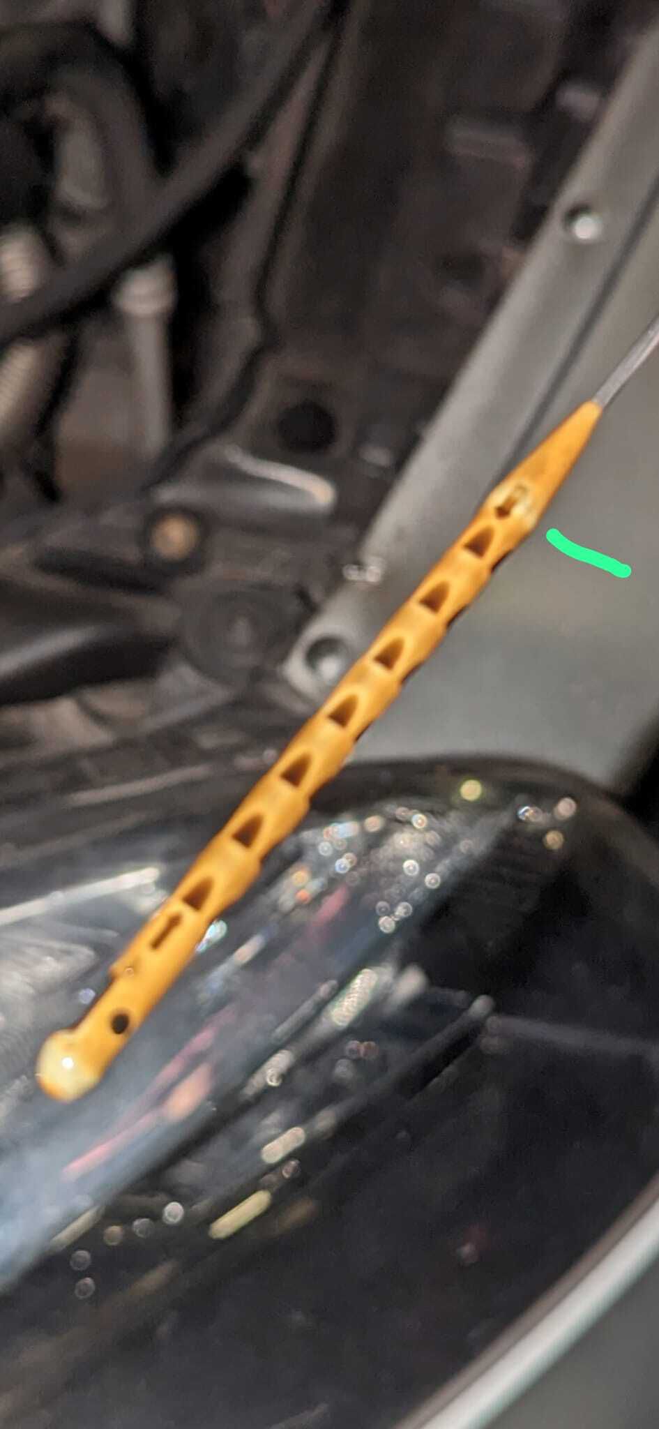

Bonjour a tous
Hier j'ai fait ma vidange en garage et ce matin après avoir roulé 2/3km, j'ai voulu vérifier mon niveau d'huile.
Je trouve celui ci un peu haut, il est légèrement au niveau de la flèche (j'ai pris en photo j'espère que c'est visible).
Pour vous, dois je retourner au garage pour ajuster le niveau (le garage qui m'a fait la vidange est a 50km de chez moi) ou pour vous ça devrait aller ?
Il s'agit d'un Koleos Diesel 2.0 dci année 2015 4x2 175ch
Merci a tous

c'est pas bon de rouler avec trop d'huile.
par contre as tu attendu apres le roulage pour controler le niveau ? Il faut laisser l'huile redescendre un peu apres roulage (qq minutes)

Si vous faites beaucoup de route, je laisserais tel quel: c'est au maxi, donc correct.
Si vous faites beaucoup de ville (petit trajets), avec la dilution de gasoil, le niveau risque de monter:ce serait plus prudent d'enlever 1/2 litre.
Une bonne seringue de 100 ml, un tuyau de 50 cm et un bidon d'huile feront l'affaire pour éviter 100 km inutiles
La mesure du niveau d'huile est à faire sur sol bien horizontal, moteur arrêté depuis 10 minutes.
Si c'est 1mm au-dessus du maxi pas de crainte, il y a une petite marge possible.
Sinon enlever à la seringue surtout si tu fais de la ville.
Désolé pour ce retard, effectivement je fais de la ville et de l'autoroute mais je ne vais pas prendre de risque, j'ai fait enlevé par le garage le surplus.
Par contre effectivement, la jauge n'est vraiment pas top, déjà elle touche pas mal les parois et en plus la couleur a foncé avec le temps du coup pas évident de voir les niveaux sur cette jauge.
Il faut que j'essaye de trouver une jauge de remplacement.
Merci à tous ;)

Salut
En admettant,si le niveau est deja haut sans attendre apres le roulage,le niveau sera encore plus haut apres un arret prolongé ; :wink:
PS c'etait une arnaque frequente sur certaines stations d'essence pour faire rajouter de l'huile inutilement
