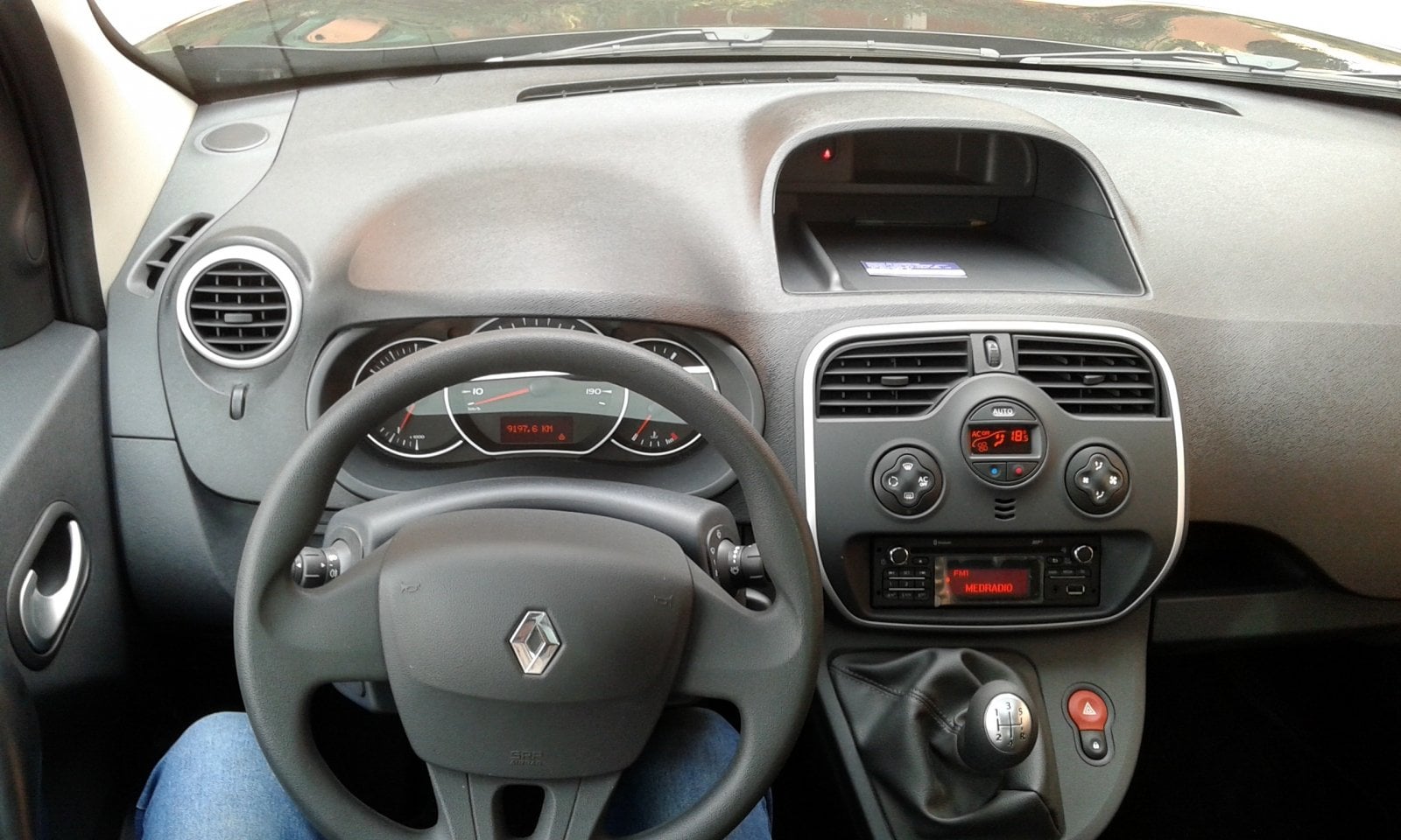

Ton intérieur ressemble à ça :
https://media-eu.invisioncic.com/m304542/monthly_2016_11/large.20161024_161536.jpg.71ecdc35cbb9b0fa903152b60730323e.jpg
@j2c ce n'est pas un Kangoo I ça.
Je le répète, je suis sceptique sur le fait qu'en 2001, cette fonction soit disponible sur un Kangoo I.
Message Ven 05 Juin, 2026 18:06
c'est un Kangoo 2, on reconnait les commodos de Clio 3.

Pour les photos de l'intérieur et du reste... Merci encore à J2C pour son temps et ces idées, je pense qu'on avance et j'ai pas encore lue le dernier message
Voici les photos de mon intérieur et je pense que sur la gauche du volent on voit un cache de bouton, qui pourrait éventuellement être une place dédiée a un bouton de régulateur ???
( bon désolé j'ai uploader trois photos de mon intérieur mais je n'arrive vraiment pas à trouver les miniature pour les poster dans les balises img pour les visualiser dans le post ????? )
