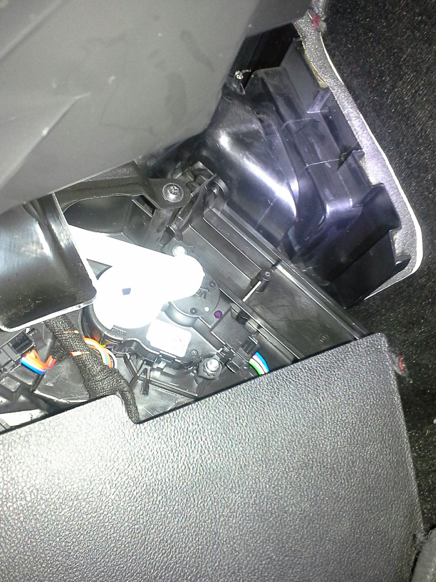

Le filtre d'habitacle se trouve au niveau du tablier derrière la console centrale. Il est accessible du coté passager.
Emplacement du filtre d'habitacle :
http://yellowcorner.free.fr/Renault_Kadjar/Filtre_Habitacle-001.jpg
Il faut déposer la vis qui se trouve en haut du couvercle. Ensuite, déposer le couvercle.
Vous pouvez maintenant sortir le filtre d'habitacle.
ATTENTION ! Lors du montage du nouveau filtre d'habitacle vérifier bien le sens du flux d'air. Il est indiqué par une flèche sur le filtre.

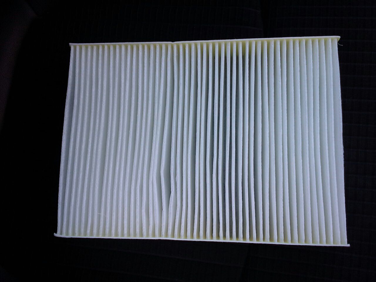

Le filtre :
http://yellowcorner.free.fr/Renault_Kadjar/Filtre_Habitacle-003.jpg
http://yellowcorner.free.fr/Renault_Kadjar/Filtre_Habitacle-004.jpg
Référence du filtre d'habitacle : 27 277 481 2R (Valéo)

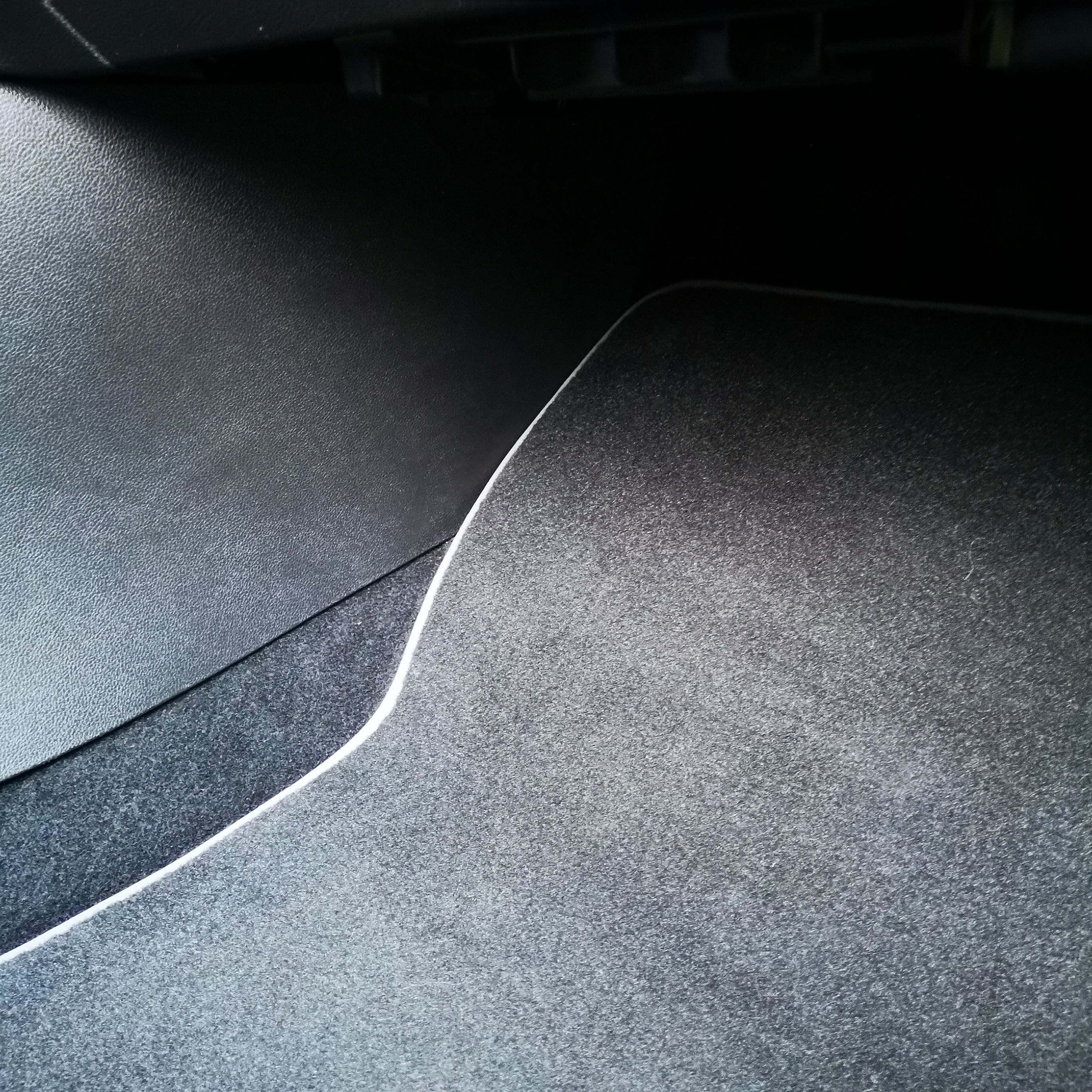

Alors sur mon kadjar il n'est pas à cet endroit...
Je n'ai pas du tout la même chose que sur les photos...
Je voudrais bien savoir où il est situé....

Moi j'ai ça....
Un cache je ne sais pas si je dois tirer dessus ou pas...

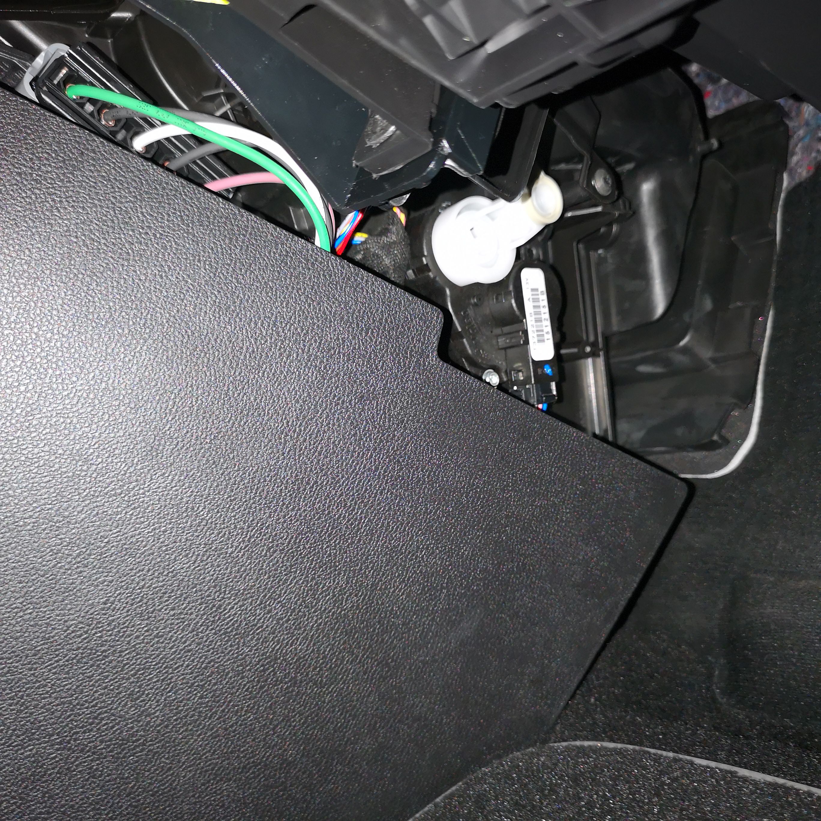

Non
Il faut se placer couché sur le dos , la tête vers le haut pour voir la trappe
Vous devez voir ceci (photo)
la vis a enlever est a coté de la piece qui brille
cdlt
Kadjar 1.5cdi edc

Je 'aïs pas ça moi
je me suis couché dessous j'ai le cache qui monte jusqu'en haut....
j'essaierai de faire une photo demain...
Peut être que c'est derrière le cache.... Je n'ose pas trop tirer dessus...
Message Sam 22 Dec, 2018 10:12
Moi j'ai ça...
