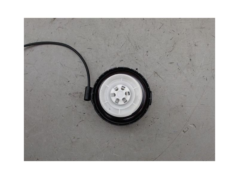

J'ai résolu mon problème de dépression de réservoir.
J'ai utilisé un tournevis fin, puis, au travers des petits trous qu'il y a dans la partie blanche du bouchon, coté réservoir, j'ai appuyé plusieurs fois sur le clapet (La pièce blanche à l'intérieur) qui s'enfonce alors un peu
J'ai renouvelé l'opération par plusieurs des petit trous tout autour.
Peut être que le dispositif était un peu collé ou coincé, en tout cas, depuis, plus de dépression dans le réservoir.
A priori, on trouve le même clapet sur celui du Kadjar
https://www.geneve-occasion.fr/injection-alimentation/1003..-renault-kadjar.html

Très intéressant comme piste, merci rpm.
Si c'est ça, je me demande si une fois le clapet de bouchon décoincé, rajouter une pointe de graisse silicone dans le mécanisme ne permettrait pas de régler plus durablement le problème ?
