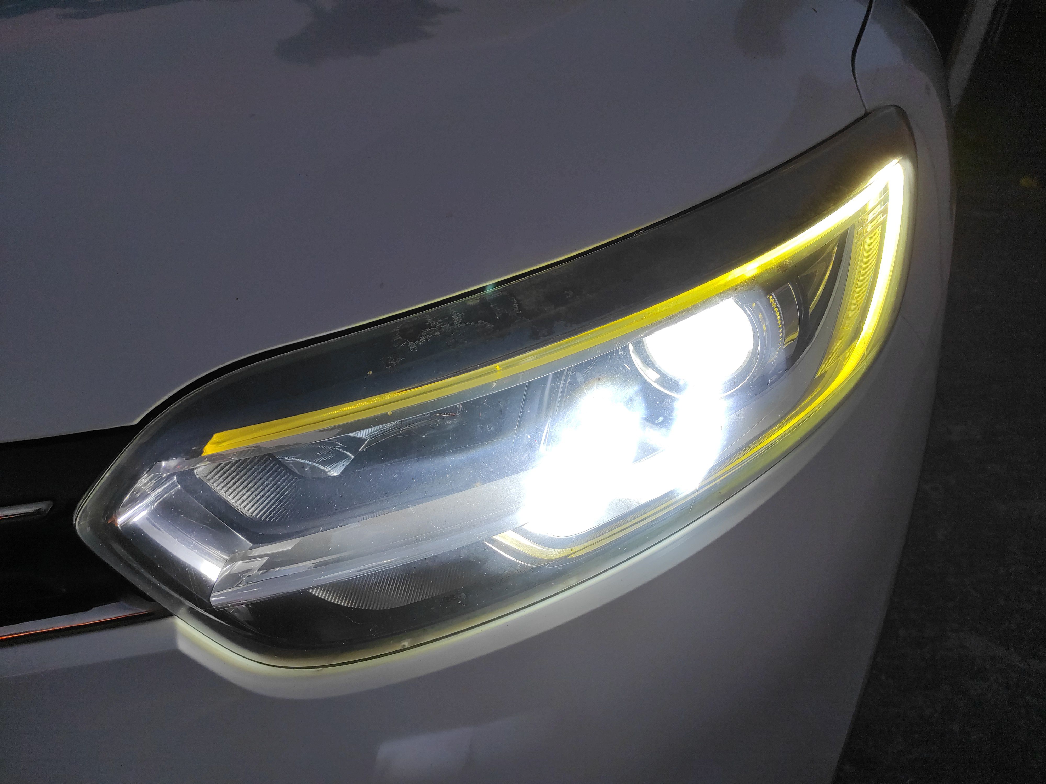

Je viens vers la communauté ce soir afin d'évoquer un problème qui touche mon Renault Kadjar DCI 130 Edition ONE de décembre 2015. Ses feux de jour LED, de manière symétriques, perdent petit à petit de leur intensité, passant du blanc, au vert / jaune fluo (Voire les deux photos) :( . J'ai pu noter ce même phénomène sur d'autres Kadjar croisés, mais aussi Mégane IV, à différents stades. Je commence même à en croiser avec un feu de jour LED carrément HS.
J'en ai parlé en concession lors de ma dernière révision, ils ont semblé étonné, n'avait jamais fait attention à ça, et le soir en la récupérant m'ont juste dit qu'effectivement ils avaient fait attention sur les véhicules présents ce jour, en trouvant certains avec le même aspect que le mien. Loin de me proposer de demande une pris en charge à Renault pour vice caché (je suppose que des LED sont censées avoir une durée de vie très longue, 250000 ou encore toute la vie de la voiture ?) ils se sont contenter de me dire que sur ma voiture on ne pouvait remplacer juste cette partie, bloc phare entier uniquement, pour un prix bien sur exorbitant (un doute, mais + de 1300€ en gros). pour ma part je pense tout de même à un vice caché au niveau du composant, pour que cela affecte petit à petit les segments de LED, de manière parfaitement bilatérale.

Merci de ta réponse. La photo est peut-être trompeuse, pas evident d’en prendre qui reflètent parfaitement la réalité, mais il s’agit vraiment d’un problème sur les LED, la surface vitrée des phares est parfaite, absolument pas jaunit. Pour preuve le "phénomène" a vraiment été progressif, remontant petit à petit les segments de Led, à droite et à gauche. Concernant mon modèle la concession a fait la recherche, ça ne se détaille pas…

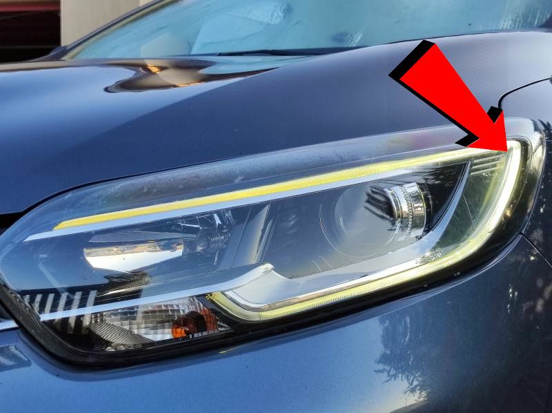

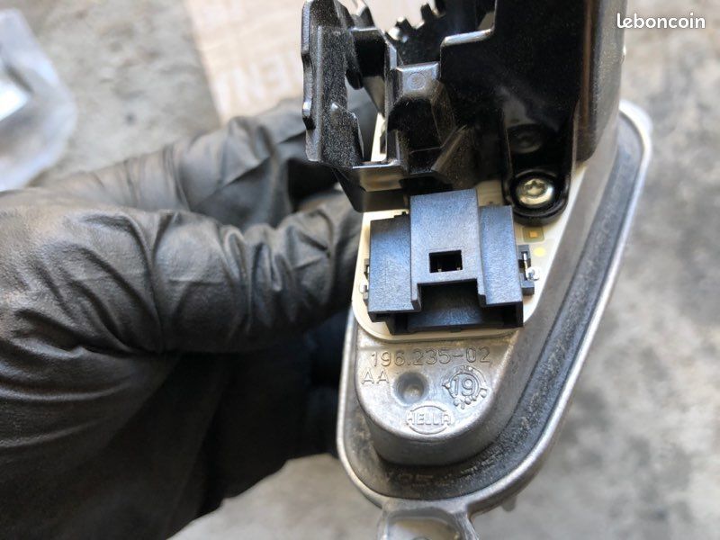

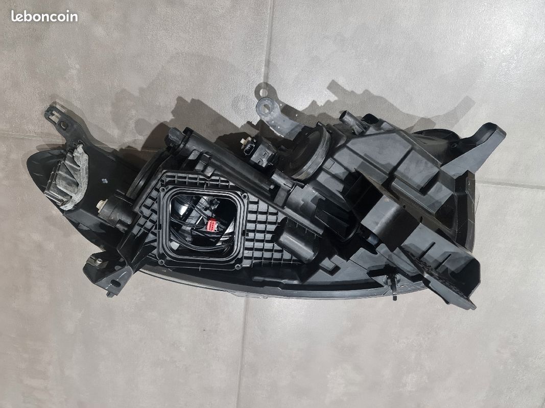

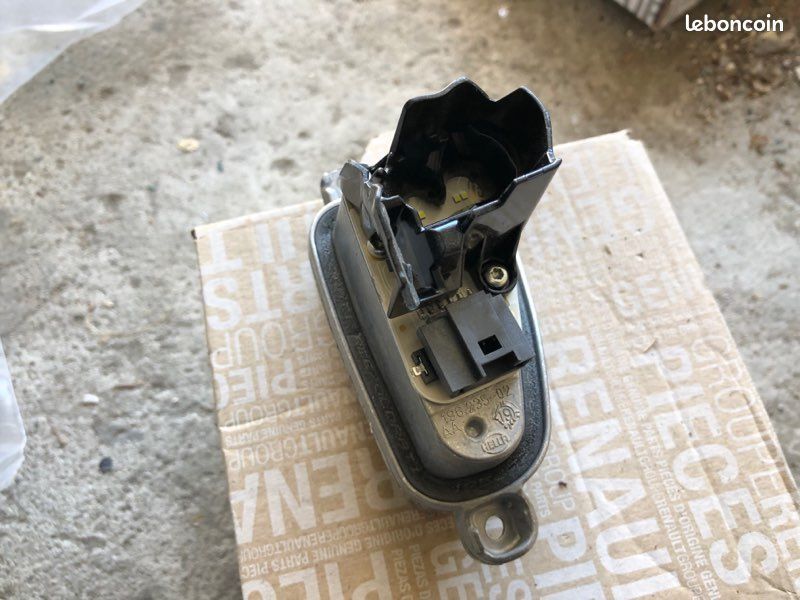

Je possède moi aussi un Kadjar, et j'ai remarqué ce phénomène depuis longtemps. Contrairement à ce que tu semble imaginer, les feus de jour ne sont pas constitués d'une bande de leds , mais il y a une seule source lumineuse constitué d'un ensemble de 2x2 leds haute intensité, cette "guirlande" lumineuse est en fait un guide d'onde en plastique translucide. Pour moi, c'est soit la glace qui est altérée par les UV (d'ailleurs mes optiques commencent à former une peau sur le dessus qui se détache), soit ce guide lumineux qui est altéré par les UV. Il est possible que la luminosité des led s'amenuise avec le temps (si soumisent à un courant légèrement supérieur au courant nominal) mais je ne pense pas que ça altère aussi fortement la longueur d'onde émise. Je pense fortement aux UV car j'habite aux Antilles et j'ai constaté cette altération assez rapidement ici alors qu'en métropole ça prends plus de temps. Quasi 100% des Kadjar et Mégane 4 de plus de 2 ans présentent se phénomène ici.

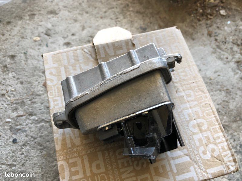

Le "module" feu de jour ne se détaille pas chez Renault mais on peut le trouver ailleurs:
https://www.leboncoin.fr/offre/equipement_auto/2053446318
https://www.aliexpress.com/item/1005005051351144.html?spm=..eLogUid=18spyu8ot9ZS

Merci de cette piste, j’avoue un peu technique pour moi 😉. Après une altération quelconque aux UV (pas la vitre du phare elle même, j’ai reverifié, parfait état et transparence) aurais-tu penses un effet totalement symétrique droite / gauche ? Et une profession le long de ce guide lumineux ? Car la photo ne le montre pas bien, mais une partie, à gauche et à droite est encore bien blanc, mais de moins en moins, en quelques mois seulement le phénomène s’est accéléré, cet hiver, pas la saison la plus lumineuse donc… et quand bien même, on est d’accord, ce ne serait de toute façon pas normal du tout. Avec à priori de très nombreux cas chez vous, et sur des véhicules aussi récents, personne n’a interpellé sa concession et obtenu un remplacement ?

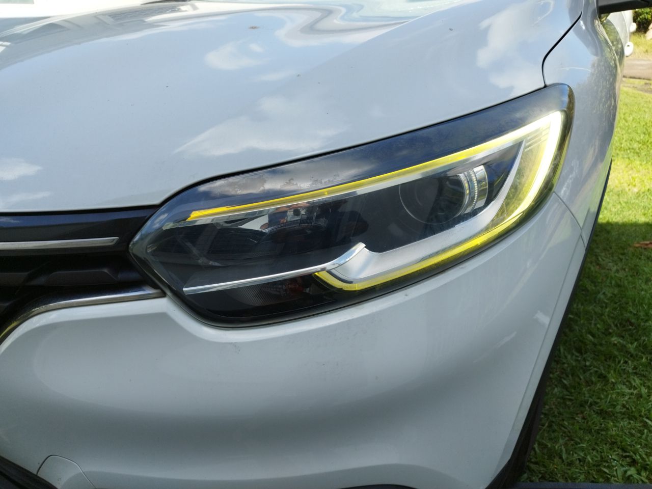

Voilà l'état de mes optiques.
Finalement la glace ne semble pas jaunie, vu que le feu de croisement est bien blanc. Pour être sûr de l'état du guide d'onde, faudrait autopsier l'optique.
