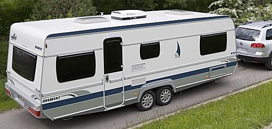

nous allons faire l'acquisition du caravane prochainement, on c'est fixé sur le modele FENDT diamant qui fait a peu pres 6m50 pour un poids a vide de 1t400 en charge 1t800.
Pensez vous que cela fais juste avec une velsatis 2.2 dci 115 ?
Ah ouais quand même :
C'est pas un modèle pour rigolo :euh: :euh:

Bonjour la maniabilité de ce truc :euh:
"Chéri, on s'est trompé de route.. faut faire demi-tour :peur2: " :ko:
Par contre..à l'intérieur, doit y avoir de la place pour passer de bonnes vacances :)
4x4 obligé.. tu vas bousiller ta VS avec cette caravane :peur2:
