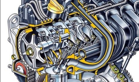

Salut
Il n'y a qu'un arbre à cames sur 1.2 16v (D4F).
