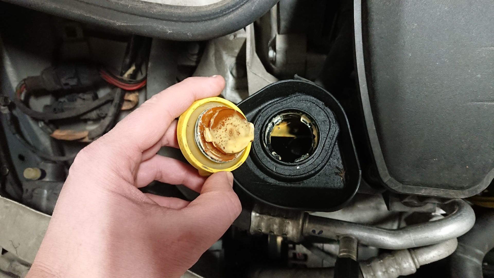

Toujours de petits soucis de perte de LDR sur la Twingo de madame. J'avais fait l'appoint mi décembre. J'ai revérifié mi Janvier, le niveau avait de nouveau baissé donc j'ai mis le reste de LDR de mon bidon.
J'ai revérifié ce soir : pas de baisse significative de niveau, mais quand j'ouvre le bouchon d'huile, je trouve ça :
J'ai de quoi commencer à m'inquiéter ou c'est normal ?

Il ce peu que l'huile ce charge de condensation tout simplement :pense: :pense:
Perso pour aussi peu de kms à l'année je ferais rien (juste les niveaux) et laisserais mourir la voiture de ca belle mort. Avec le kilométrage annuel elle tiendra bien encore 5 ou 10 ans comme ca :euh:
Il y a exactement la même chose sur le bouchon de remplissage d'huile de la twingo 2 1.2 16v LEV de ma belle soeur alors que le niveau de liquide de refroidissement ne bouge pas, dans ce cas c'est de la condensation.
C'est fort possible que ce soit pareil sur la tienne.
Pour le niveau qui baisse anormalement, tu as peut-être une petite fuite ( durites, collier de serrage, pompe à eau, radiateur etc.. .) mais ça laisserait des traces.
Moi je continuerai à faire des compléments de temps en temps du fait que ce n'est pas bien méchant et que le véhicule roule peu.

Pour l'instant, j'ai nettoyé l'intérieur du bouchon et l'orifice de remplissage. Je revérifierais dans quelques jours pour voir si ça revient ou pas.

Quand ma voiture faisait des petits trajets mais pas beaucoup de bornes, je faisais une vidange tous les ans.
Je vais continuer à le faire (même si Renault spécifie 30 000 ou 2 ans).
L'huile vieilli mal à travailler à froid.
Je t'encourage à faire une vidange.
Verifie aussi que le bouchon et la jauge soient bien fermés. Cela peut etre de l'humidité de l'extérieur.
J'ai eu le souci avec me R5 (de 1983) en Irlande (elle dormait dehors en plus), je suis revenu en France, tout allait bien, plus de peur que de mal :mrgreen:
Si ton bocal de LDR ne baisse pas c'est le principal. Et comme ci dessus, une vidange ne peut que faire du bien :)

Larry j'ai le même avis que DrHouse c'est sûrement de la condensation qui se mélange à l'huile, mais si le liquide de refroidissement baisse fréquemment c'est qu'il y en a qui passe dans le moteur.
Pour être sûr il faudrait vidanger le moteur et faire un parcours de 50 km environ et regarder si le liquide a baissé et surtout voir si il y a de nouveau mayonnaise.
La tu seras fixer si c'c'est le joint de culasse qui a une faiblesse :ouioui:

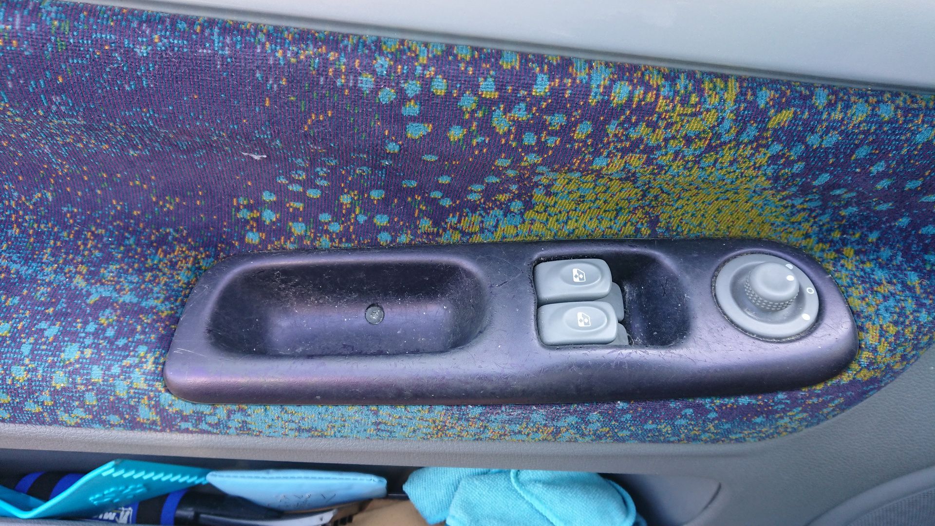

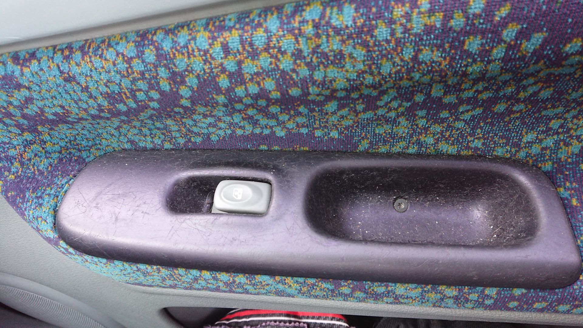

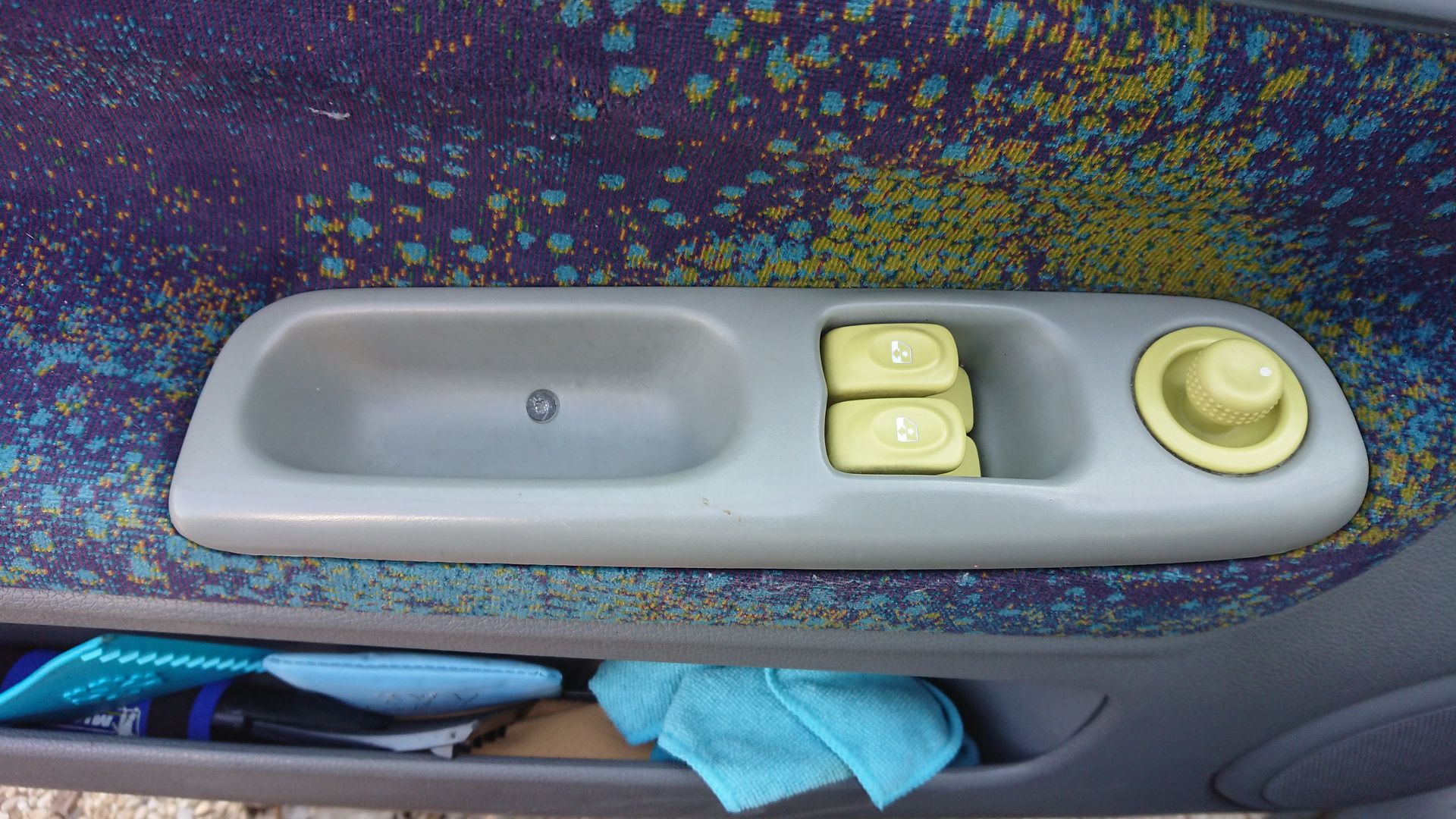

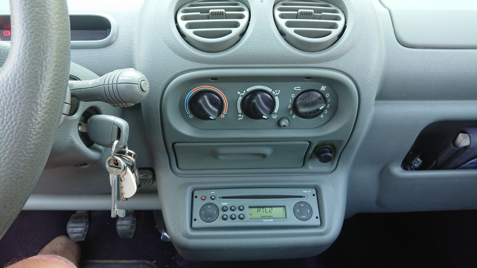

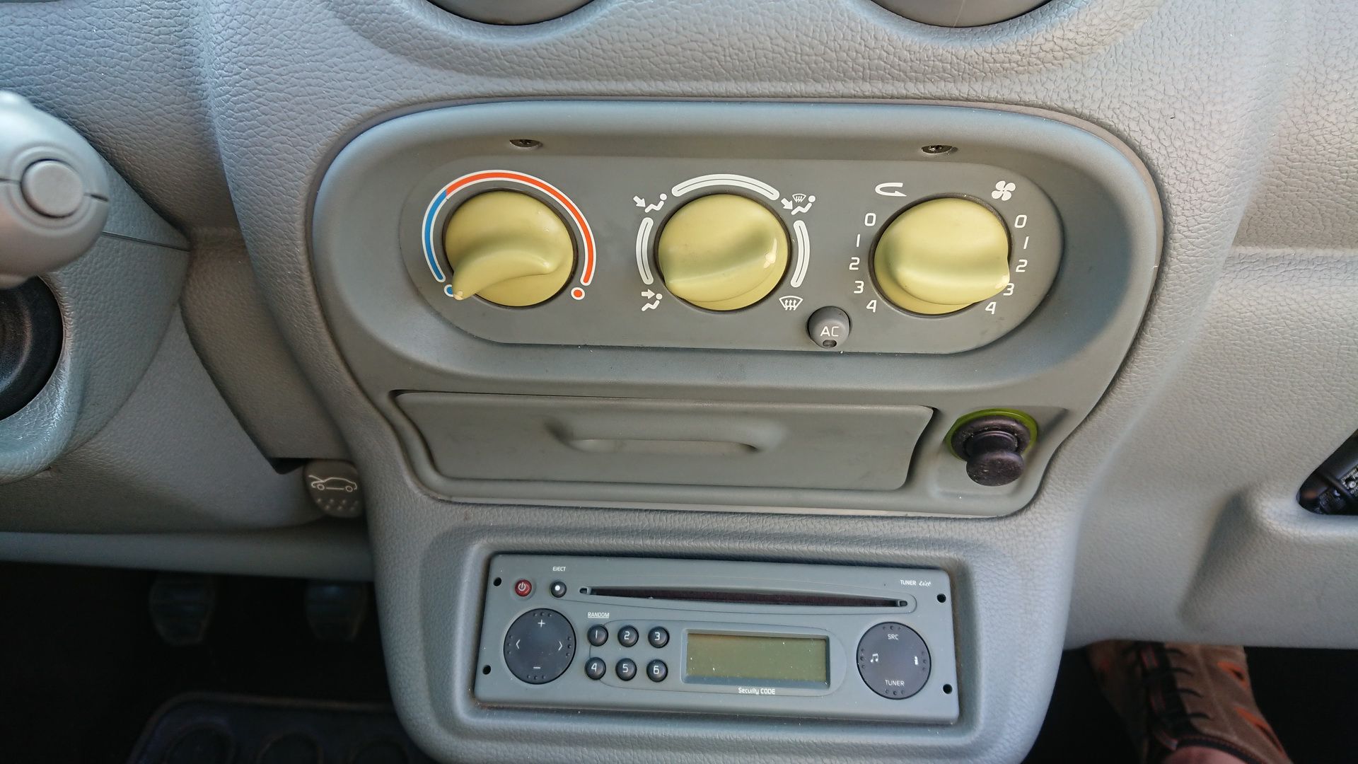

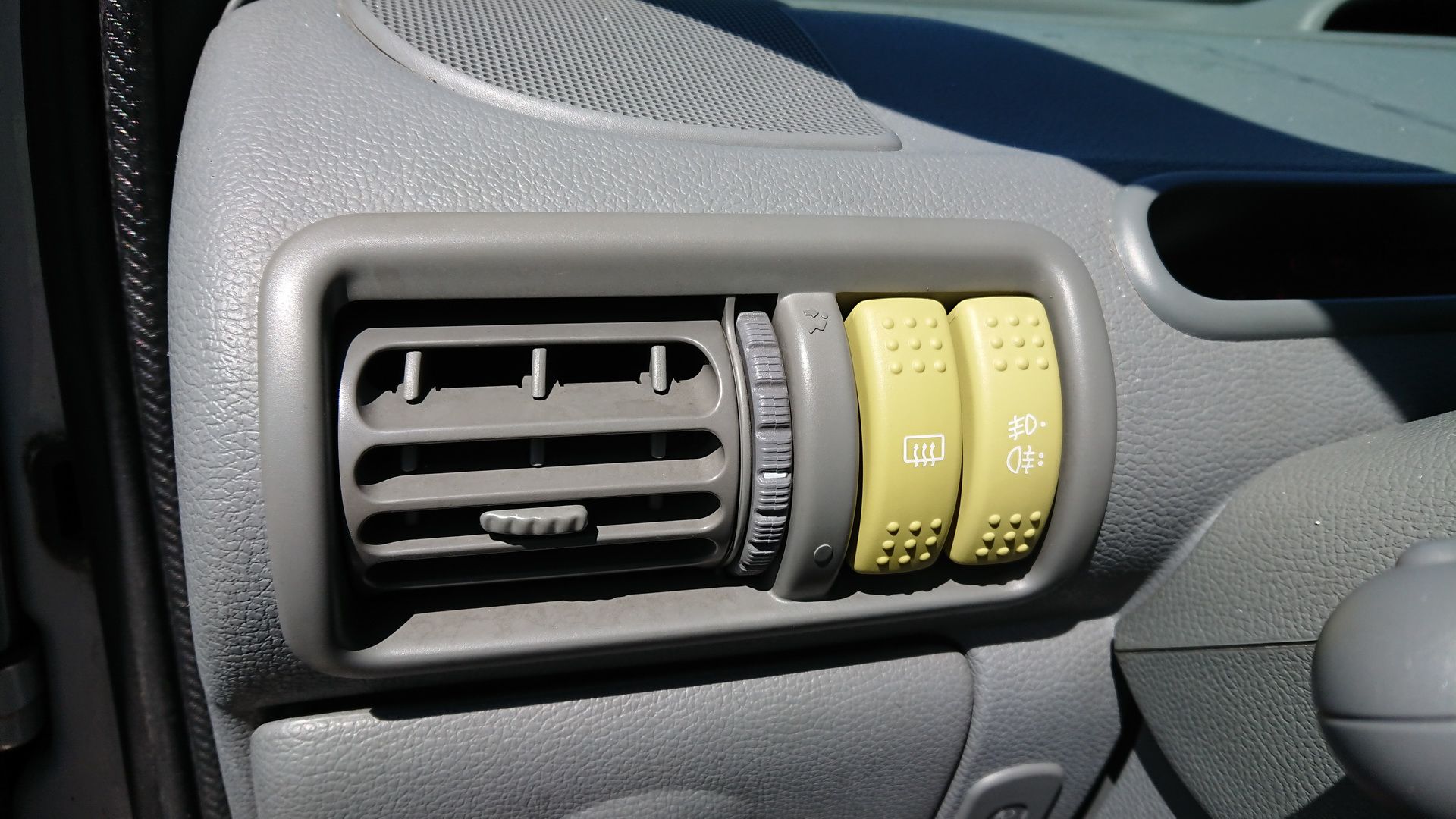

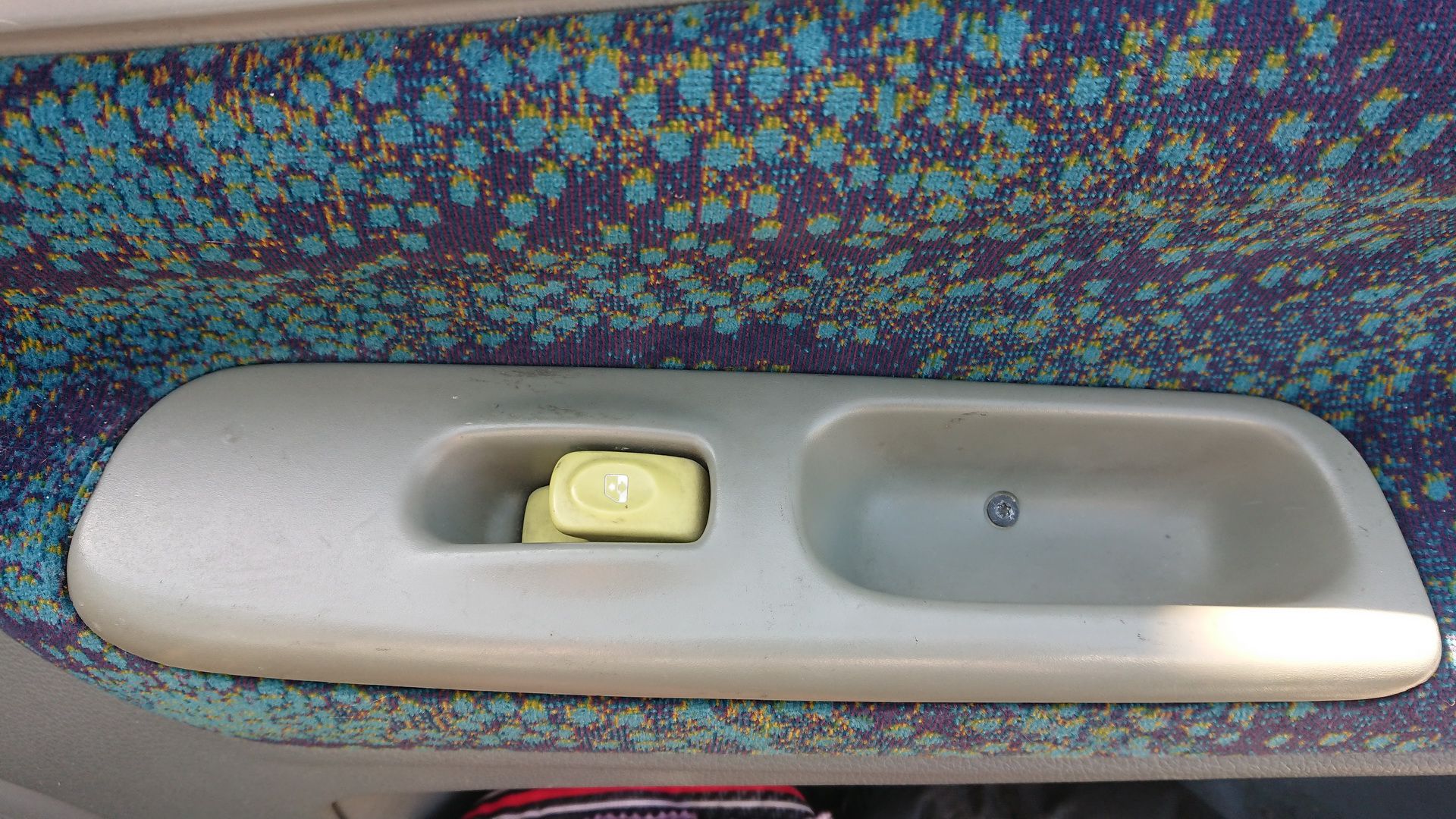

En prévision d'une éventuelle revente de la Twingo, je me suis attaqué au remplacement des plastiques intérieurs en très mauvais état.
Ce matin, j'ai déjà remplacé les deux platines de commandes de vitres électriques et les boutons de chauffage :

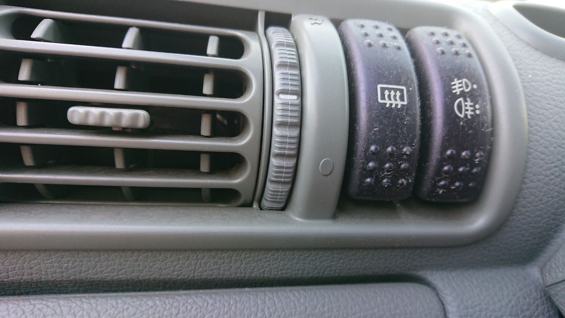

Pour les commandes de chauffage, j'ai commencé à tout démonter mais c'était un peu le bazar avec plein de cables à déclipser donc je me suis contenté de faire sauter les anciens boutons avec un tournevis plat et de les remplacer.
Reste à réceptionner/remplacer les poignées de portes et les boutons d'antibrouillard+dégivrage.

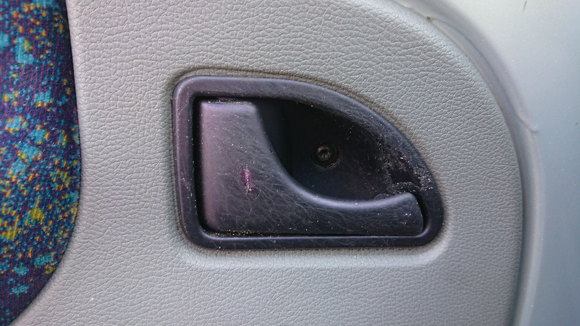

Sur les photos, on voit clairement le résultat de l'utilisation de lingettes impregnées de produit désinfectant sur les plastiques : la surface extérieure a fondu et est devenue hyper sensible à la moindre rayure, en plus de coller sous les doigts.
Le pire, c'est que ma belle-soeur avait fait exactement la même connerie sur sa souris d'ordinateur et qu'elle ne s'était jamais dit que c'était une mauvaise idée :euh:
Les nouvelles pièces d'occasion sont un peu fatiguées (elles ont 20 ans), mais c'est quand même un peu plus propre à l'usage.
Il faudrait aussi que je trouve un allume-cigare de la même couleur citron vert, mais le seul dispo sur eBay est crade et est expédié d'Allemagne (15€ de frais de livraison pour une pièce valant 15€ :lol2: ).
J'ai aussi perdu le lève-vitre impulsionnel côté conducteur (les pièces d'occasion venant d'une Twingo de 1998), mais ce n'est pas très gênant (ce n'est pas comme si c'était une fonctionnalité exclusive d'une Mercedes Classe S).

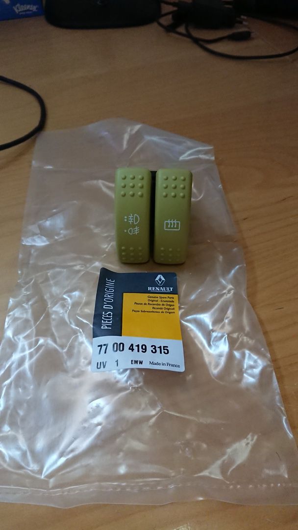

Suite et fin du bricolage : 30 secondes pour changer les boutons de dégivrage/antibrouillard, 1mn par portière pour changer les poignées de portes.
C'est carrément des pièces neuves d'origine que j'ai récupéré sur ebay.

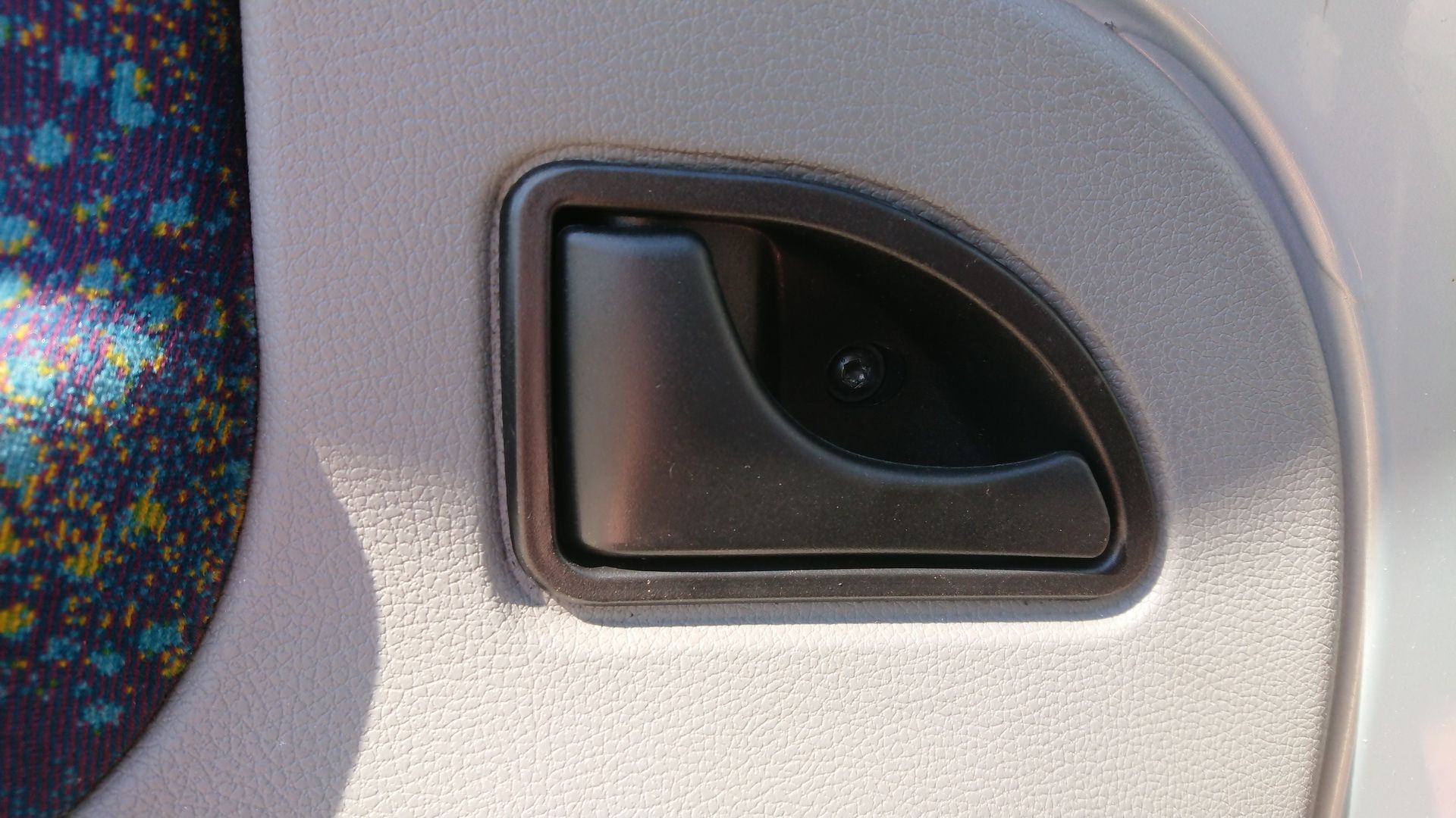

Les poignées de portes :
Comme j'avais l'ancienne platine de LVE conducteur qui trainait dans le garage, j'ai trouvé le truc pour démonter l'ancien bouton et récupérer le lève-vitre impulsionnel côté conducteur.
100€ de pièces, 10 minutes de m.o. et un intérieur qui ne donne pas envie de se passer les mains à la Javel à chaque fois qu'on touche une commande gluante :ko:
