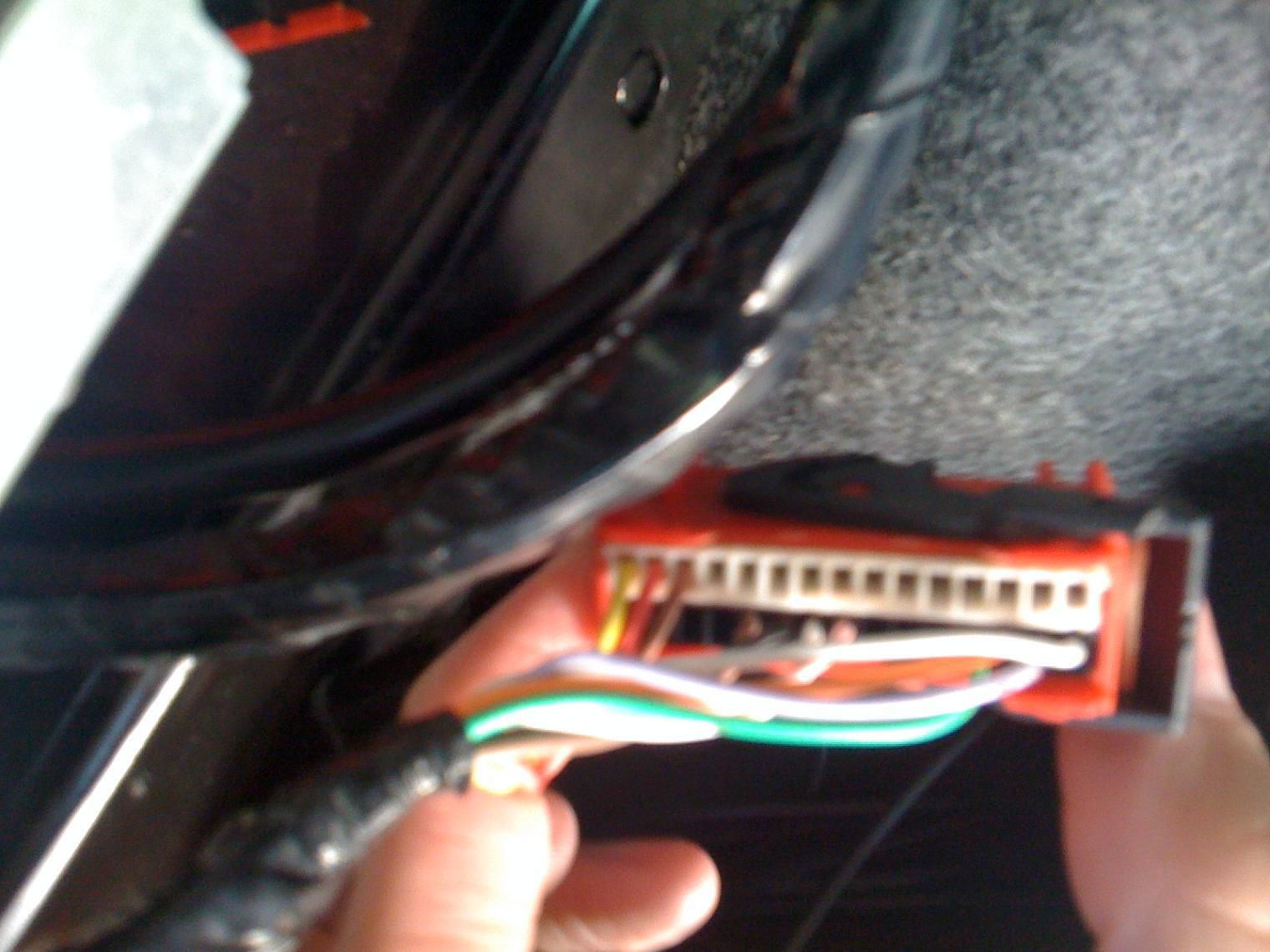

sur le connecteur rouge, les pins 1,2,3,4 et 8,9,10,11 sont occupés ainsi que les pins 28,29 et30

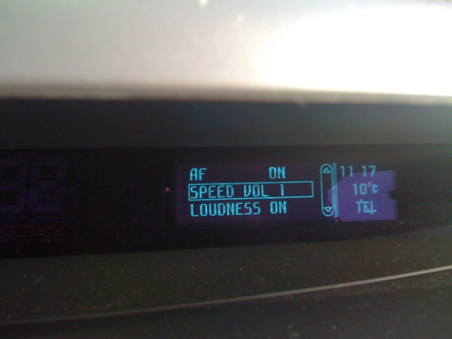

De plus quand j'appuis sur la touche expert de l'autoradio, je n'ai pas Aux qui apparait

A cause du prééquipement téléphone, nos cabasse n'affiche pas d'entrée AUX à activer dans le menu expert. Et pour cause, la fonction AUX est lié à l'entrée son du prééquipement téléphone, et se met automatiquement.
Pour l'instant quand j'envois du son par la nouvelle entrée jack, sa change rien (pas de aux à activer). J'ai essayé également en envoyant du 12V dans la pin 26 mais ca n'a aucun effet.
La seule chose que j'ai trouvé (avec ou sans le 12V dans le pin 26), c'est que quand j'appuie sur le bouton téléphone (au bout du commodo de phare (gauche du volant)), l'entrée AUX s'active, j'entends le son 2 seconde puis sa part, et j'ai le message, pas de téléphone activé.
Donc if faudrait que j'arrive à faire croire à l'ampli que le téléphone est activé en permanence.

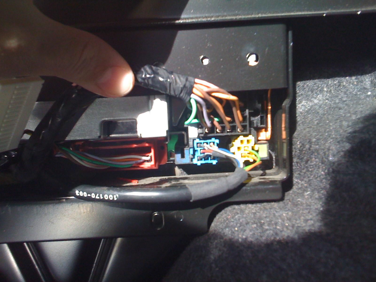

Voila quelque photo de la prise AUX fait maison et du connecteur rouge qui n'est pas pareil car j'ai plus de fils qui sorte

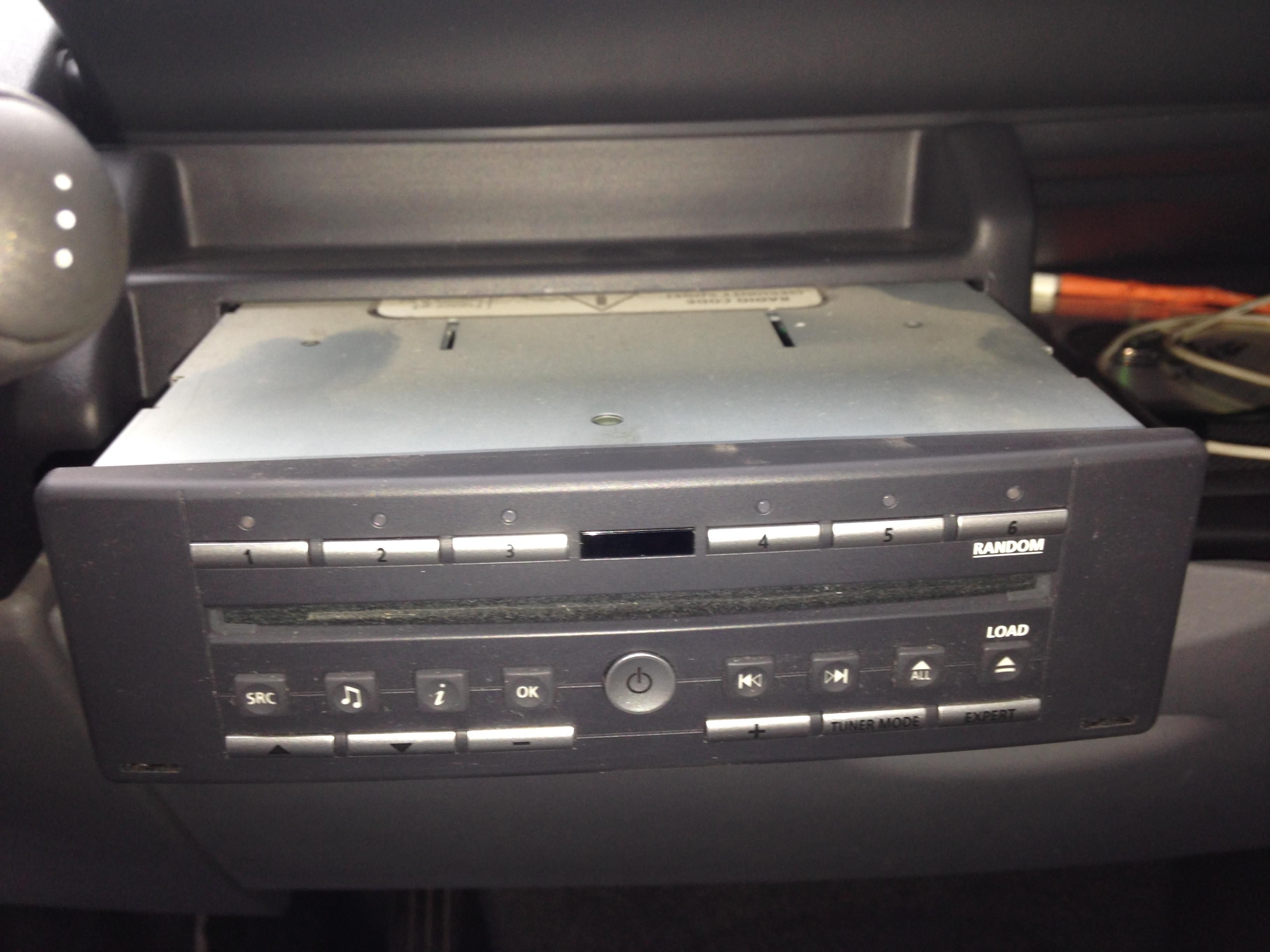

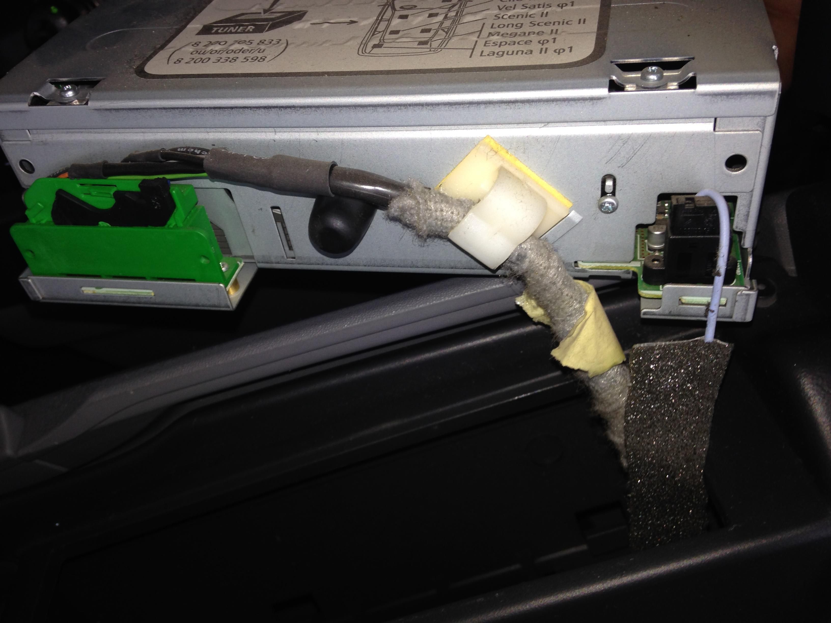

Bonjour.
Je viens de faire l' acquisition d' un espace 4 phase 2 ce week end, et comme certains d' entre vous je souhaite trouver un moyen de pouvoir lire des mp3, mais l' idéal serait que le véhicule soit connecté à mon iPhone 5... Je souhaite également trouver un moyen d' installer un kit main libre. Dans ma passat, j' avais trouvé un compromis parfait ! Une sorte de xcarlink lisant SD et USB, l' ipod de mon iPhone via Bluetooth, et un main libre pour passer des appels et le comble, tout cela était geré par l' autoradio d' origine.
Samedi, j' ai démonté mon autoradio pour voir comment étaient les connectiques, mais hélas j' ai été surpris. Ce sont des branchement à la con :( De plus, je viens de voir que j' avais le même poste qu' un étant présenté à la page précédente sauf que le miens n' est pas marqué CABASSE. Je comprend rien :-/ ... AU SECOURS :prie:
(edit supression des balises en trop)

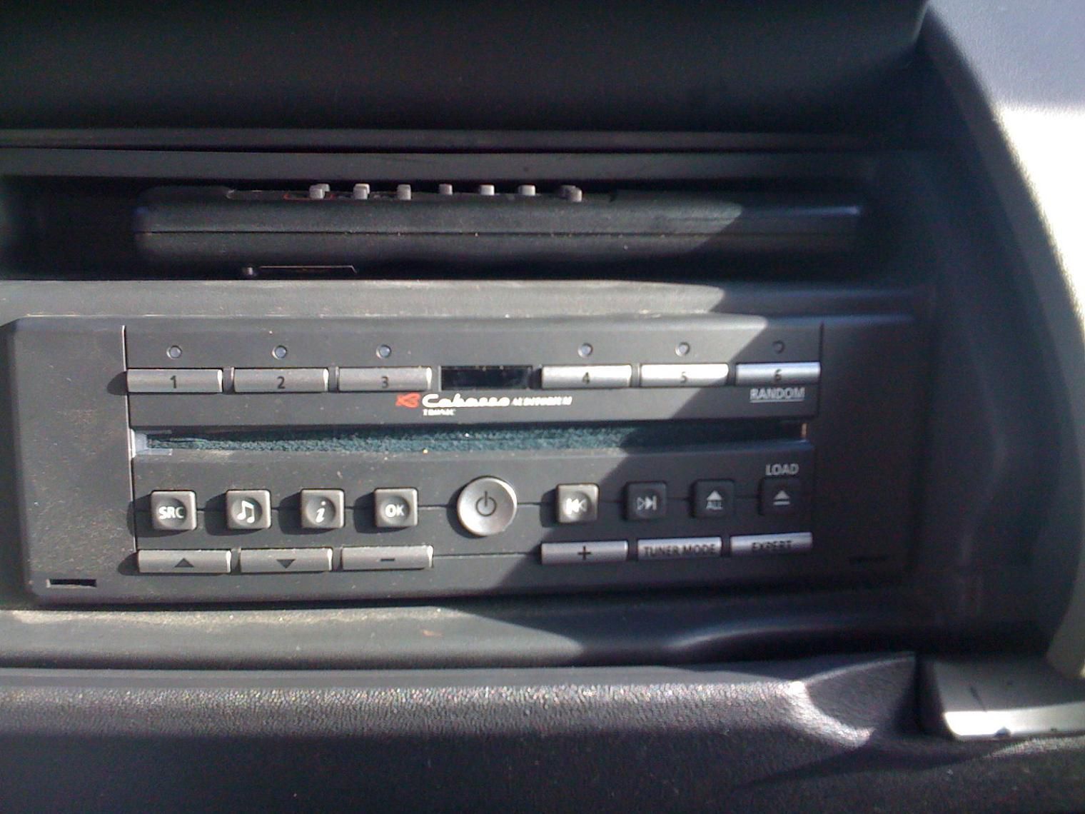

Cet autoradio est il un cabasse ???[/img]

le boitier que tu présentes est le chargeur CD de façade.
l'autoradio est composé de 2 éléments
* chargeur CD
* ampli-tuner
généralement l'ampli est dans le coffre comme marqué sur la dernière photo (tuner)
Le soucis est que je n' ai rien dans le coffre. A gauche j' ai un emplacement vide, à droite le nécéssaire en cas de crevaison. Après où est Charlie, je joue à où est l' ampli :)

sous un siège : celui du passager :pense: comme sur le scenic
Houlà !!! Je sens que ca va être bien chiant...et suis même pas sur de savoir quoi y trouver...
espace 4.2 dci 175 privilège / scenic 1.2 dci 105 privilège / trafic 2.1 dci 100 pack clim
Message Lun 04 Nov, 2013 10:11
mais non, s'il est sous le siège passager tu le verras rapidement, il est planqué sous un cache en plastique. Tu pourras éventuellement trouver un accès direct aux connectiques en passant la tête sous le siège (par les places de derrière).
Sur la clio III on y accède comme ça
Bon bah je sais ce qu' il me reste à faire ce soir ! Merci du tuyau !! Je pourrai poster mes trouvailles ici ?

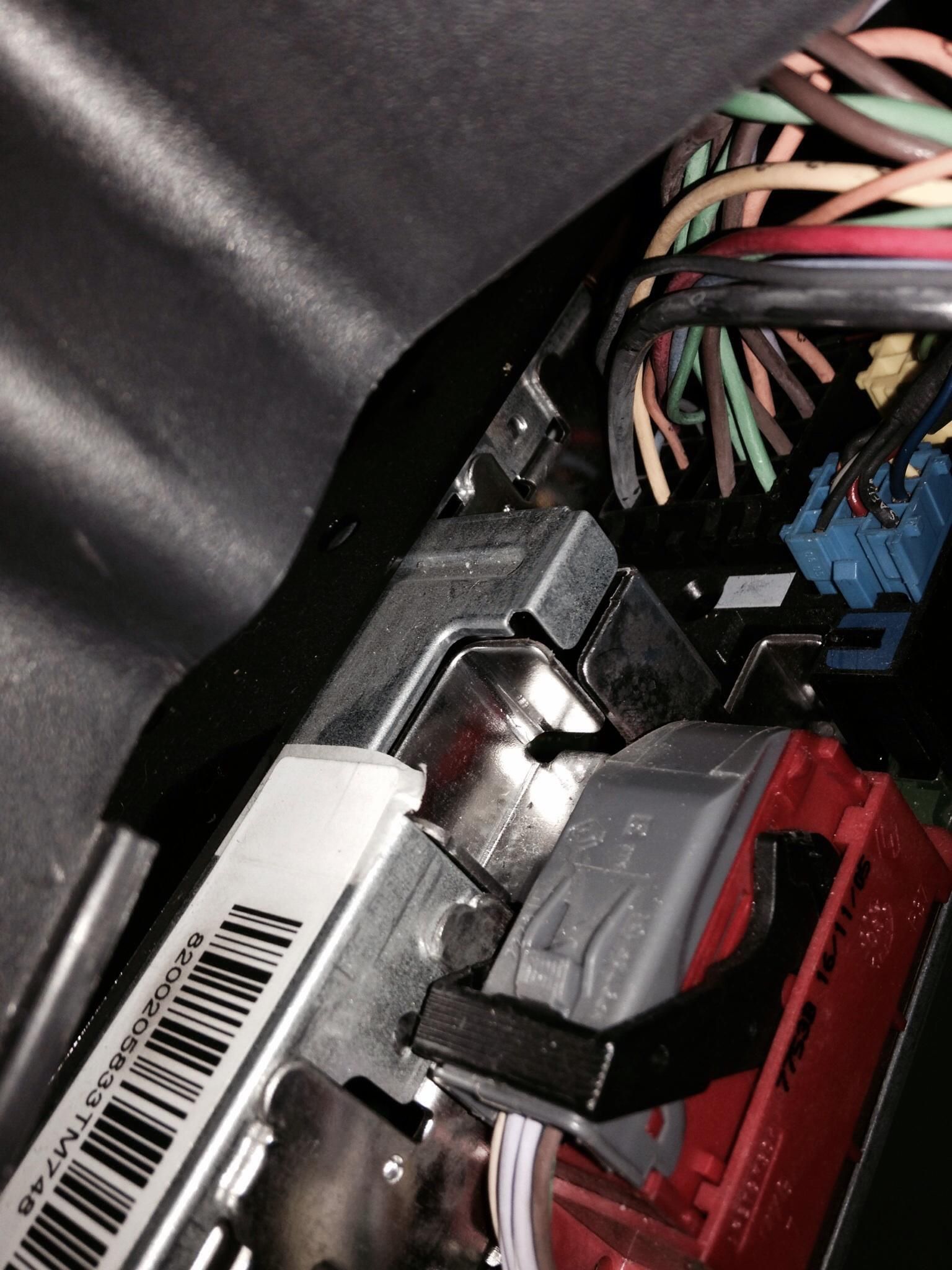

une lueur d'espoir pour toi,
ouvres la boite à gant, retire l'habillage (sans doute fixé par des vis) prend ton temps
l'ampli est derrière au dessus :wink:

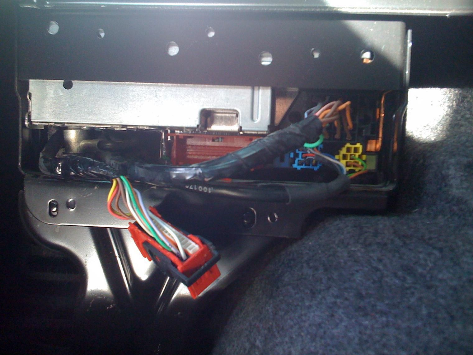

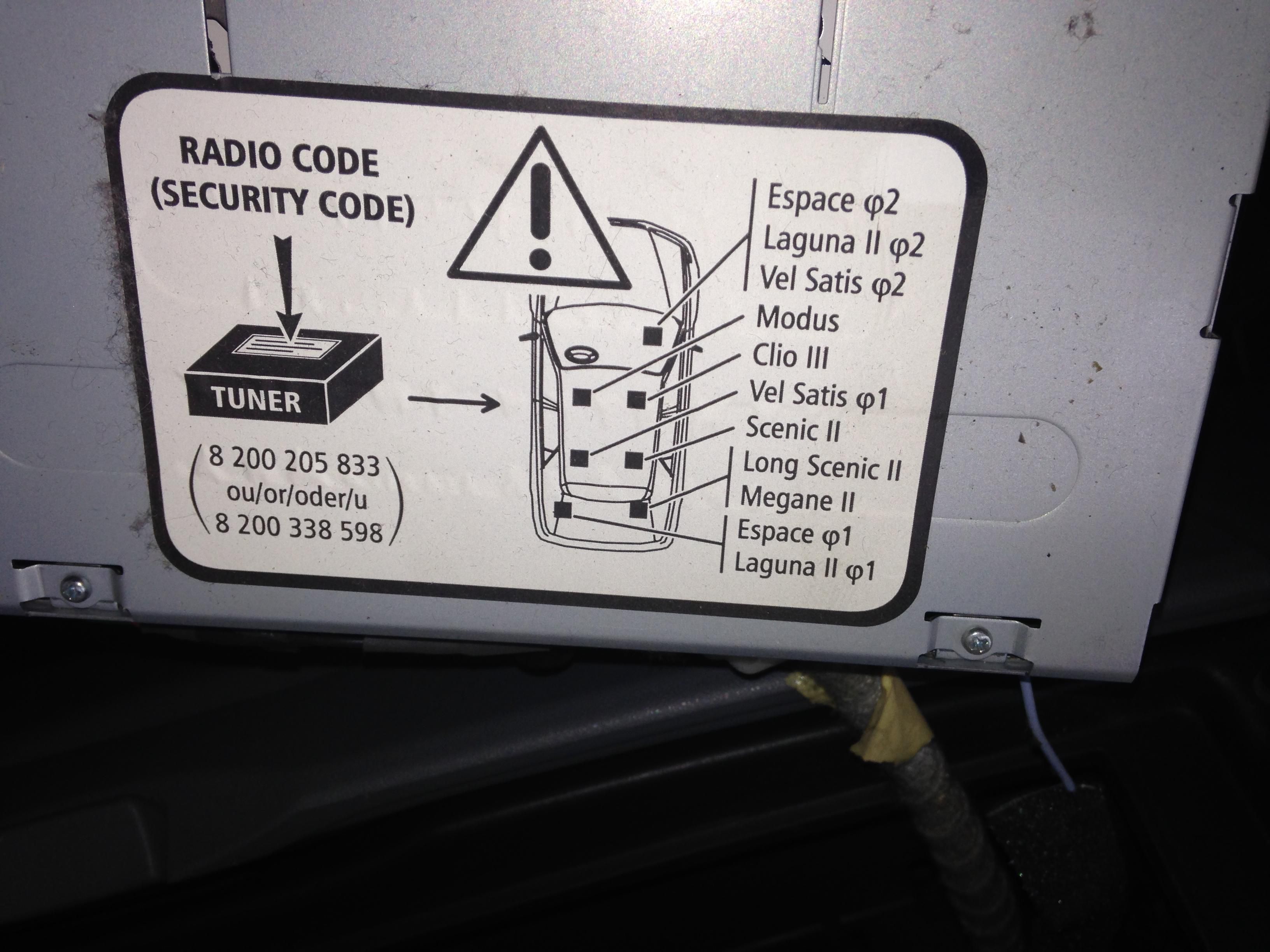

Un peu de nouvelles de mes aventures. J' ai enfin trouvé l' ampli ! Il est caché sous le tweeter passager, on y a accès en démontant le fond du petit rangement. J' ai tenté de brancher mon boitier vw, mais ça ne marche pas comme on pouvait le deviner.

Encore une chose, mon système audio est il un cabasse ou non ? l' aspect est le même mais le contenu ????

Message Ven 08 Nov, 2013 08:11
l'ampli dispose de 2 prises ISO
donc ton kit parot s'intercale dessus :wink:
Es tu sûr à 100% ?
Message Ven 08 Nov, 2013 15:11
Si ton ampli est bien celui là..
les prises ISO alim et HP c'est juste au dessus de la prise bleu et la prise jaune :wink:
