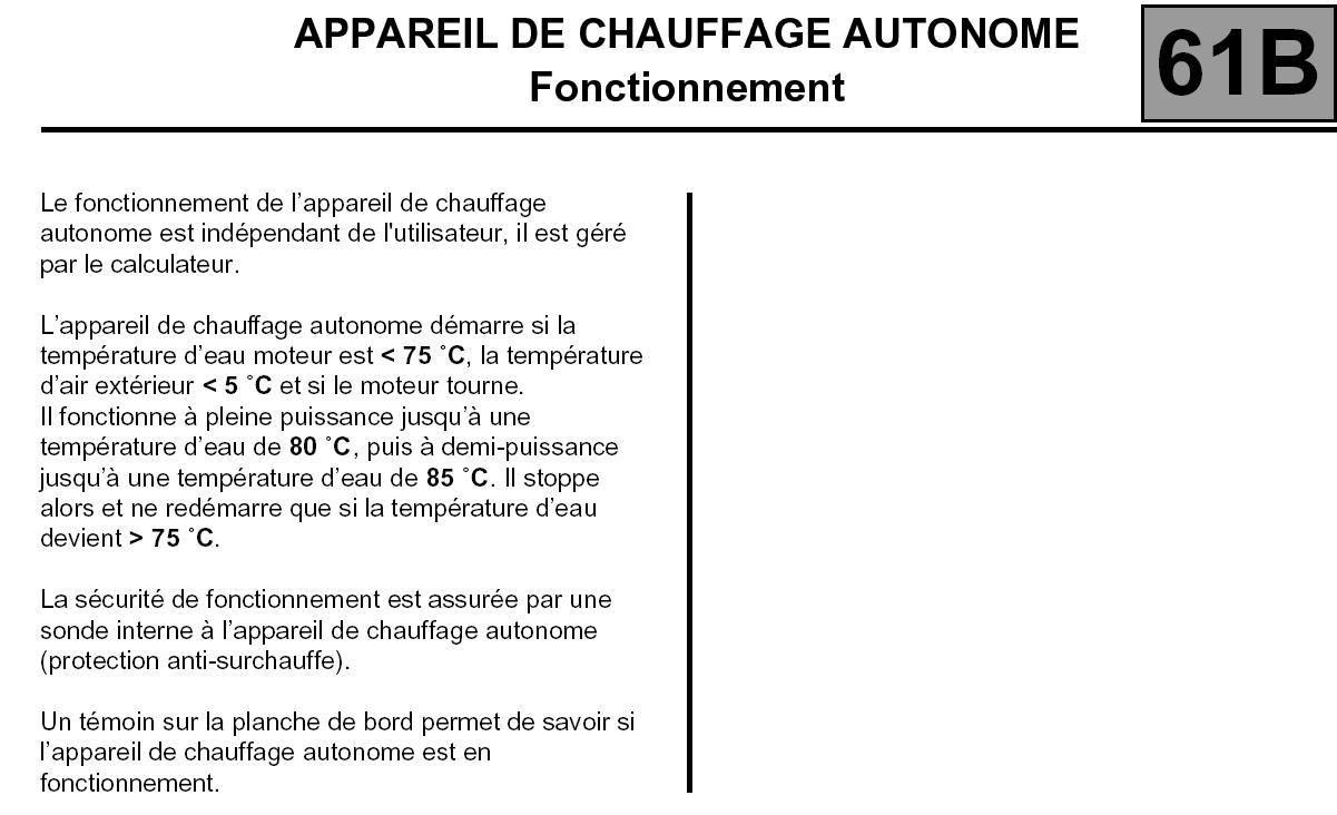

Sur les Trafic II le chauffage auxilliaire appelé "chauffage autonome" dans les documents techniques Renault existe sous deux formes.
Celui commandé par un tableau de commande. Ce qui n'est pas le cas du trafic en question sur ce topic :!:
La deuxième forme est un fonctionnement totalement indépendant du conducteur du véhicule.
J'ai fait une capture d'écran du fonctionnement du chauffage autonome qui équipe ce trafic et dont je parle depuis le début.
