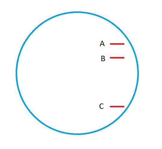

Suite à la pose d'un faisceau Renault sur un scenic 3, je ne trouve pas dans la documentation, le raccordement pour le microswitch de coupure du radar de recul.
Il y a trois fiches pour deux fils.
On a la possibilité de brancher ( voir mon schema ) ente A et C circuit normalement ouvert, ou entre B et C circuit normalement fermé.
Je me suis renseigné chez Renault Nîmes qui n'en savent rien.
Pouvez vous m'aider?

Radar de recul d'origine ?
Ou seconde-monte ?
Faudrait voir le signal d'inibition du radar.
Soit il n'y en a pas, et il est branché sur l'ampoule du feu de recul. Dans ce cas, je prendrais le normalement fermé, en série avec l'alimentation du radar
Soit il y en a un, et dans ce cas, il faut eventuellement essayer de trouver de la documentation avec son numéro de référence.

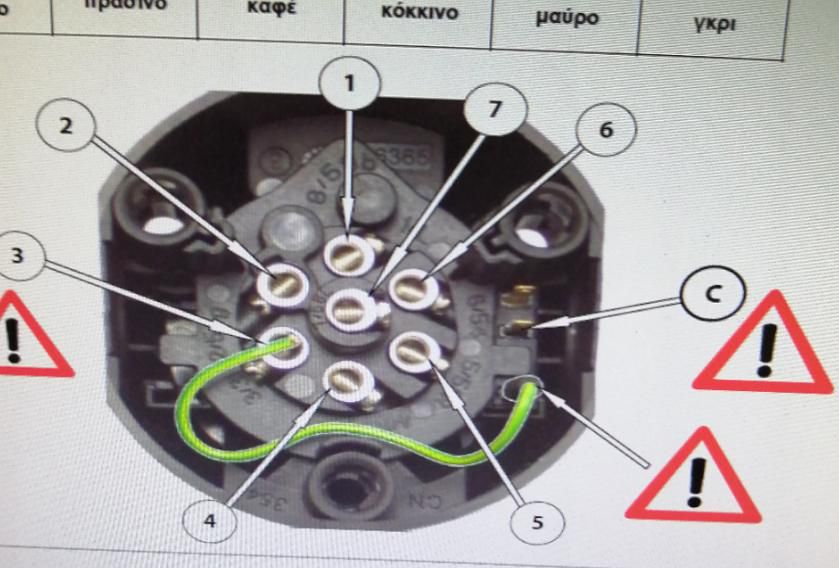

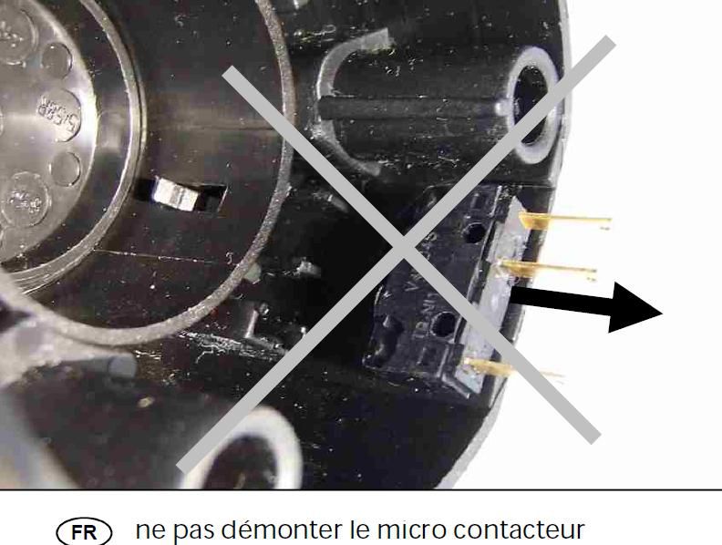

Pas de bouton au tableau de bord, c'est dans la prise caravane, qui désactive le radar dès qu'on branche la prise.
photo prise sur interner, mais aucuns renseignements
Le micro-switch qui est sur le tableau de bord.. c'est un bouton poussoir ? ou un bouton à bascule ?
Sur la prise on vois mieux sur cette photo peugeot.
Je suppose que lorsque tu branches la prise "caravane" , le plastique de la prise appuie sur le switch et donc coupe le circuit. Donc il suffit de trouver le contact qui fait l'arrivée du positif, le départ aux radar de recul contact ouvert et qui forcément se coupe quand on enfiche la prise caravane. J'avais un système plus simple avec un mini-interrupteur dans le coffre à droite sous la trappe qui donne accès aux lampes de feu ar.Il fallait intervenir manuellement mais bon c'est pas tous les jours.

C'est bon, mais c'était l'inverse.
Circuit normalement fermé.
Il s'ouvre quand on mets la fiche.
Tout est ok maintenant

On dirait que le switch sait faire les deux.
Entrée par le fil vert, circuit normalement fermé sur le contact C, normalement ouvert sur le contact juste à côté.
A vérifier à l'ohm-mètre.
