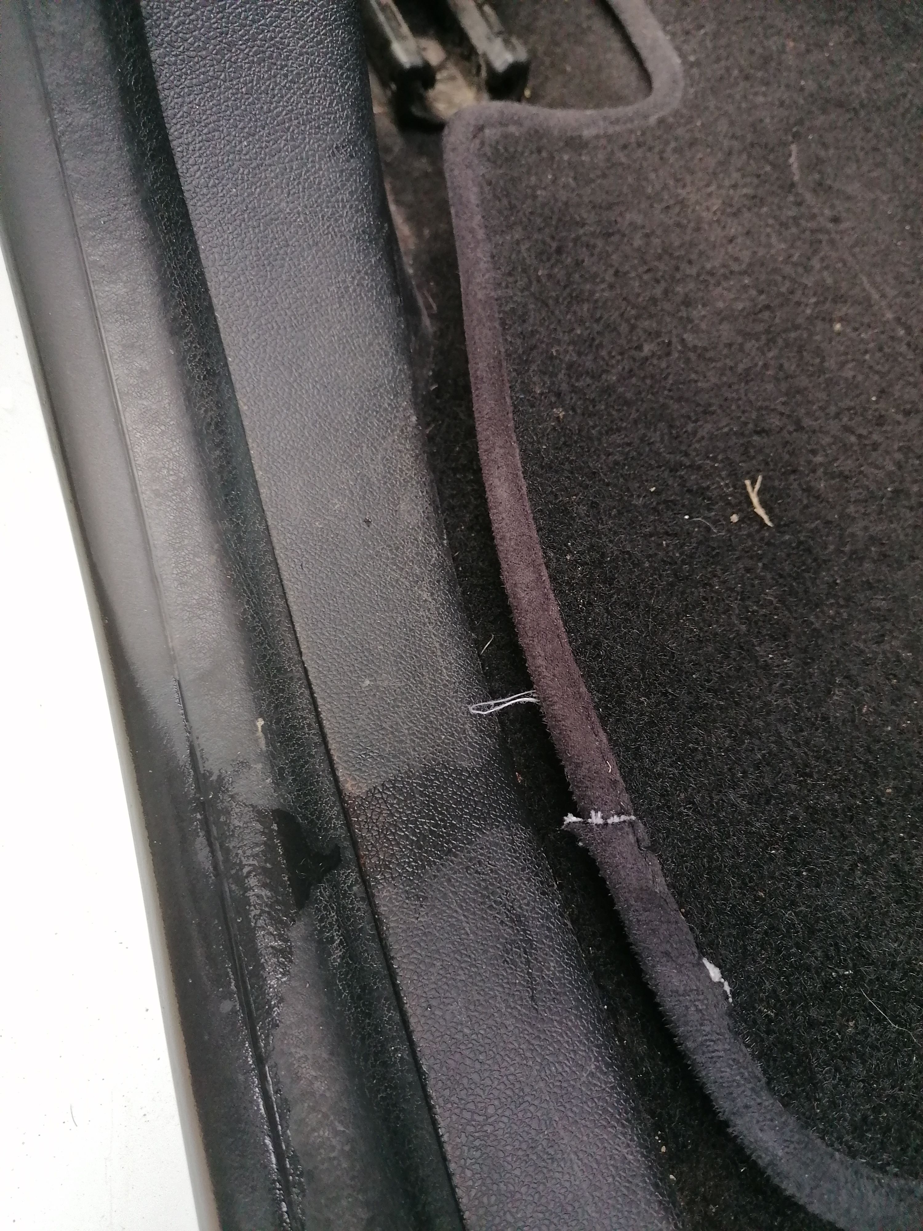

Quelques jours plus tard, j'ouvre les portes, et je vois sur le joint, au niveau du sol, des traces d'eau. (j'essaierai de poster les photos ensuite)

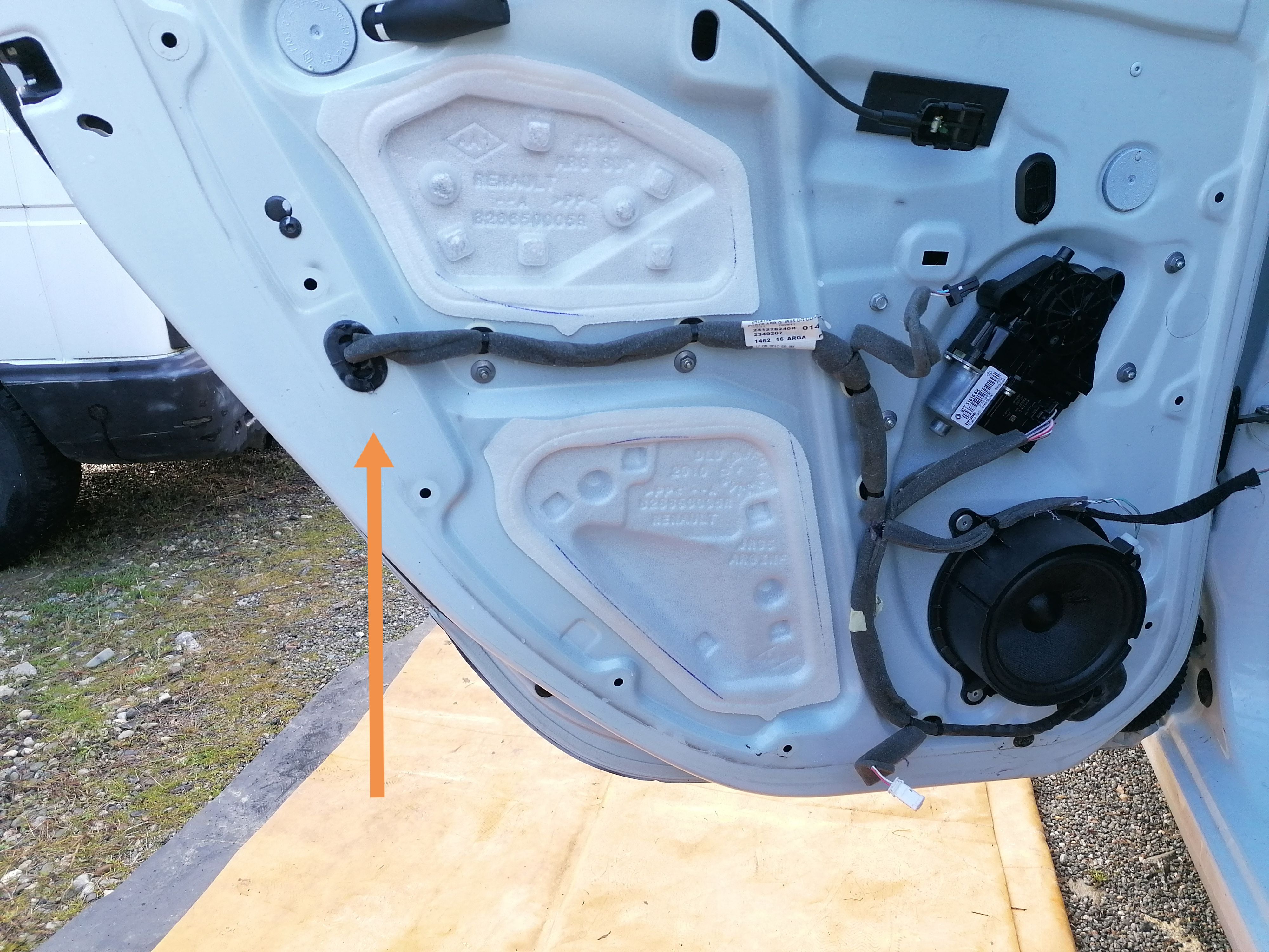

Je démonte donc la garniture de la porte ARD, et au niveau de la sortie du faisceau, la mousse entourant ce dernier était imbibée d'eau.
Il manquait du joint, type silicone noir, qui fait l'étanchéité entre les fils du faisceau et le caoutchouc d'étanchéité entourant ce dernier.
J'ai donc refais/renforcé cette étanchéité correctement, et ce sur les 4 portières (la portière conducteur n'avait pas laissé de goutte au niveau du sol lors de la pluie de la nuit, mais au démontage, la mousse entourant le faisceau était humide quand même), et depuis, plus d'infiltrations.

Une autre idée d'où cela peut venir ? Car même en rebouchant comme je l'ai fait, le faisceau va quand même ramasser de la flotte par derrière, ça ne mouillera plus l'intérieur de la voiture, mais ce ne doit quand même pas être très bon je suppose, électriquement parlant...
Quelqu'un aurait une quelconque idée, pour une infiltration au niveau des portières, un joint un peu faiblard peut-être, connu seuleument des puristes ? 😉
