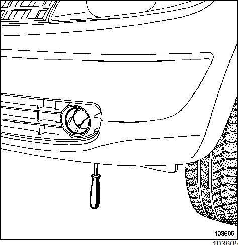

Pour le reglage des AB avant c'est peut etre comme sur scenic II :idea:
Il faut ce coucher sous la voiture dessous le AB et il doit y avoir une petite lumiere qui laisse apercevoir le vis blanche (allen) mais faut bien chercher :evil:

C'est bon, ils sont bel et bien reglables !!
Il y a une molette qui possede une empreinte cruciformes il faut la tourner doucement dans un sens ou dans l'autre avec un long tournevis cruciforme empreinte philips n°1
En dessous de la voiture entre le passage de roues et l'avant de la voiture au niveau de l'antibrouillard il y a un trou qui permet le passage d'un tournevis cruciformes pour actionner la molette soit dans un sens ou dans l'autre
Je l'ai fais par rapport a la porte de mon garage, j'ai relever un petit peu pour essayer, mais je n'ai pas encore prit de route de campagne

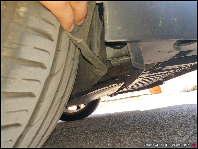

* ça se change en moins de 5 minutes ET SANS OUTILS !.. donc inutile de démonter une roue, et désosser la moitié de la voiture. VRAIMENT. Et pas besoin de passer au garage.
Pour changer l'ampoule, il suffit de passer par là : le pare-boue est déformable.
https://cdn.j2c.org/2025_04_29/800_af42853dcc38f01125914842c8e34efb_20250429_171841.jpg
Pour aller chercher l'ampoule.

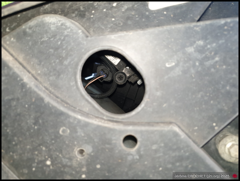

Pour viser, on peut se coucher par terre et regarder par le trou de réglage.
https://cdn.j2c.org/2025_04_29/800_ce201456bcc0ca0971bbdb094ad1a447_20250429_171857.jpg
On voit donc la douille et la vis de réglage de hauteur.

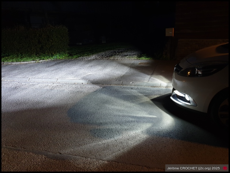

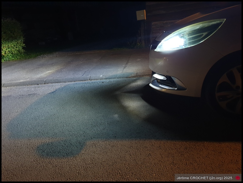

Voici quelques photos :
En soirée :
Avec les feux de croisements
https://cdn.j2c.org/2025_04_28/800_25c2ba6fbe1a76aa543b35a50798aa22_20250428_212509.jpg
Avec les feux de croisements + les antibrouillard
https://cdn.j2c.org/2025_04_28/800_185d42528152efc590aa6f870d7a2e65_20250428_212512.jpg
Ensuite de coté en pleine nuit :
Feux de croisements seuls
https://cdn.j2c.org/2025_04_28/800_bc2541bd270ca11d6c888fedc079d194_20250428_215927.jpg
Feux de croisements + les antibrouillard
https://cdn.j2c.org/2025_04_28/800_44e8ea028854fed36ad4343c7707ea18_20250428_215941.jpg
Les antibrouillard seuls
https://cdn.j2c.org/2025_04_28/800_36ebd8e8be91d0edfe4d92a6420fbcf3_20250428_215957.jpg
Je répète : sans changer le réglage de hauteur. Pour moi, le vrai problème avec les AB du scénic, c'est le manque de puissance.
