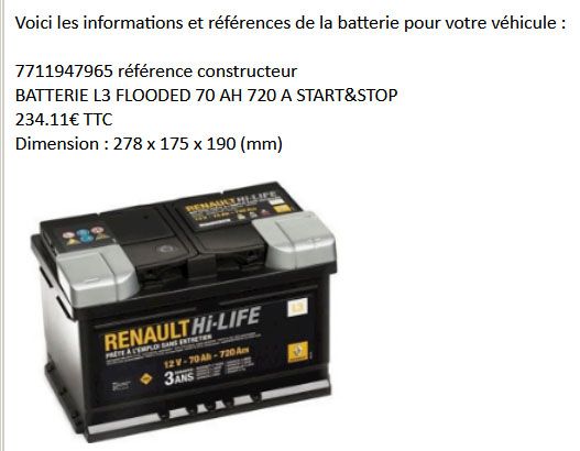

J'ai contacté Renault par e-mail pour savoir quelle batterie il fallait pour ma voiture (dimensions, ampérage etc.), en indiquant ses caractéristiques (1.4 TCE 130 Dynamique, 1ère mise en circulation 05/2010) puis, à leur demande, mon n° d'immatriculation, on m'a répondu :

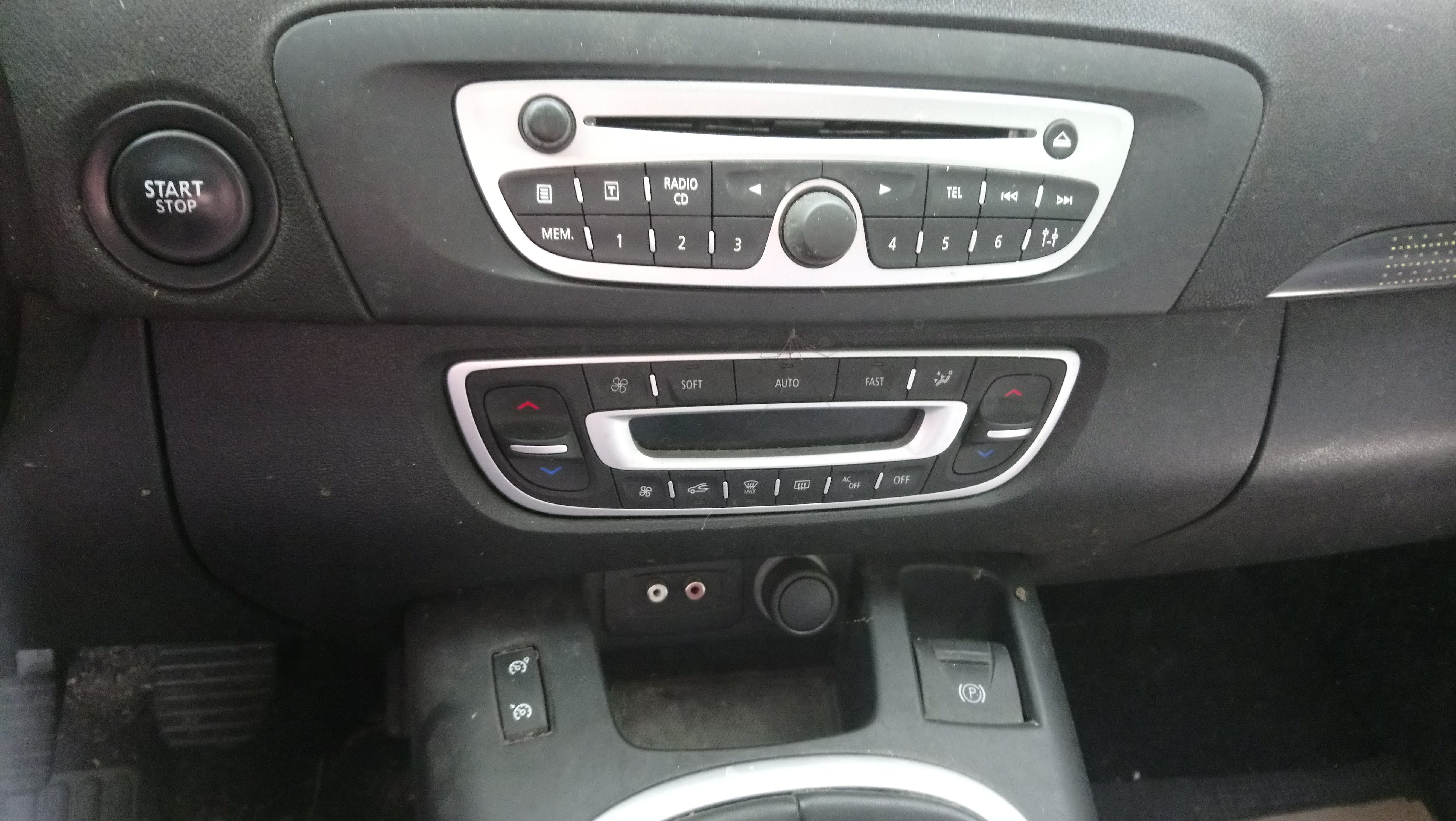

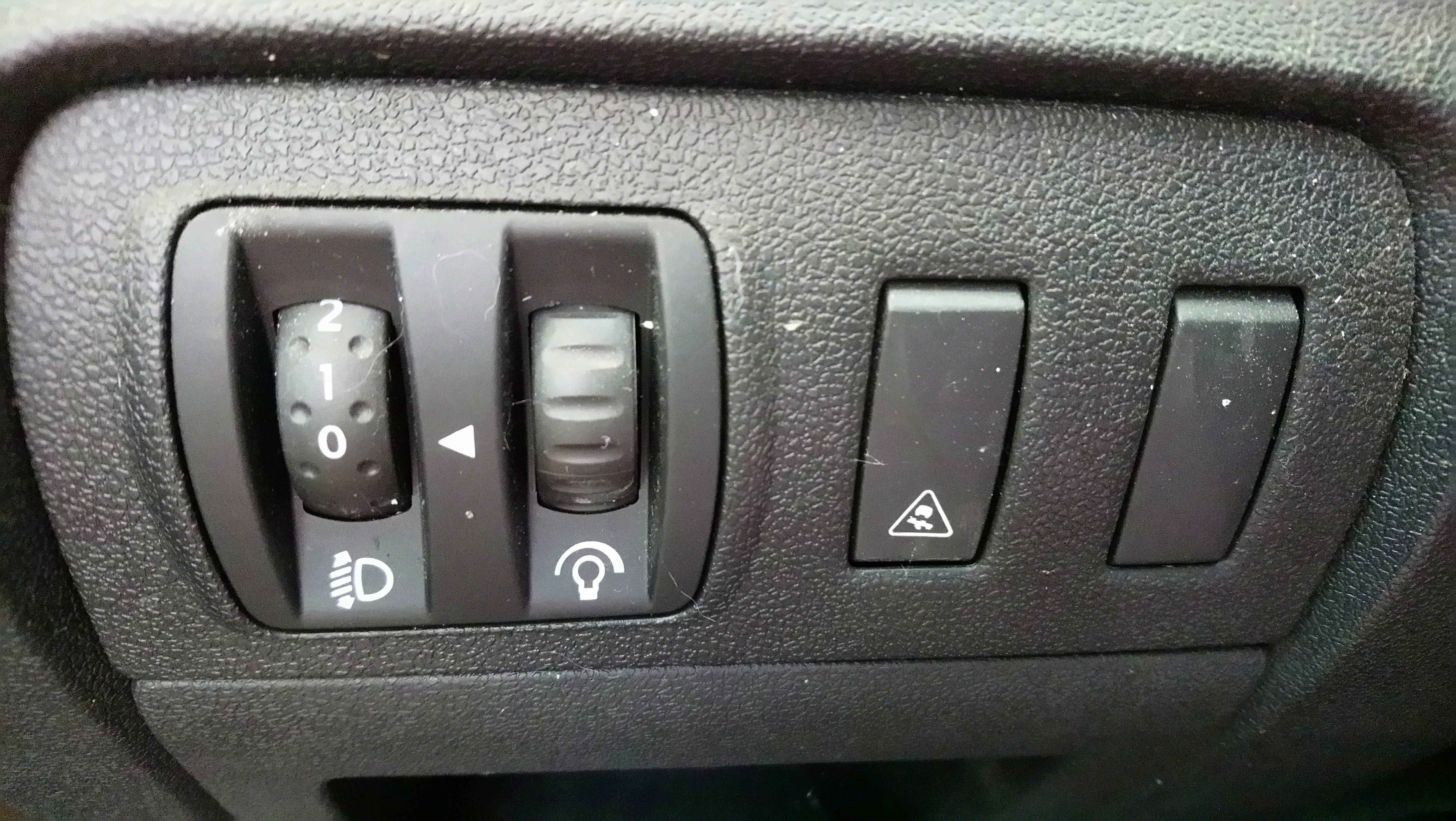

Dans ma voiture je n'ai que les boutons suivants :
À droite
À gauche

Tu n'as pas le Start & Stop.. Le bouton dédié à cette fonction est à coté du bouton dédié à l'antipatinage. Chez toi, tu as un cache. Donc, pas de S&S
Merci j2c, c'est bien ce qu'il me semblait !

D'origine l'ordre de grandeur doit être 60 Ah / 650 A pour une version non S&S.
Je doute qu'une batterie 60 Ah / 250 A existe. Si tel est le cas, il me semble assez évident que 250 A pour le courant d'essai à froid est insuffisant pour démarrer un 1.4 TCe 130 sur la durée.
les battteries S&S sont des VRLA dont la durée de vie est augmentée. Un peu plus chere mais plus durable.
Ca ne fait pas de mal à une voiture non S&S, et je pense que Renault ne vend plus que ca pour réduire les réf en garage.
