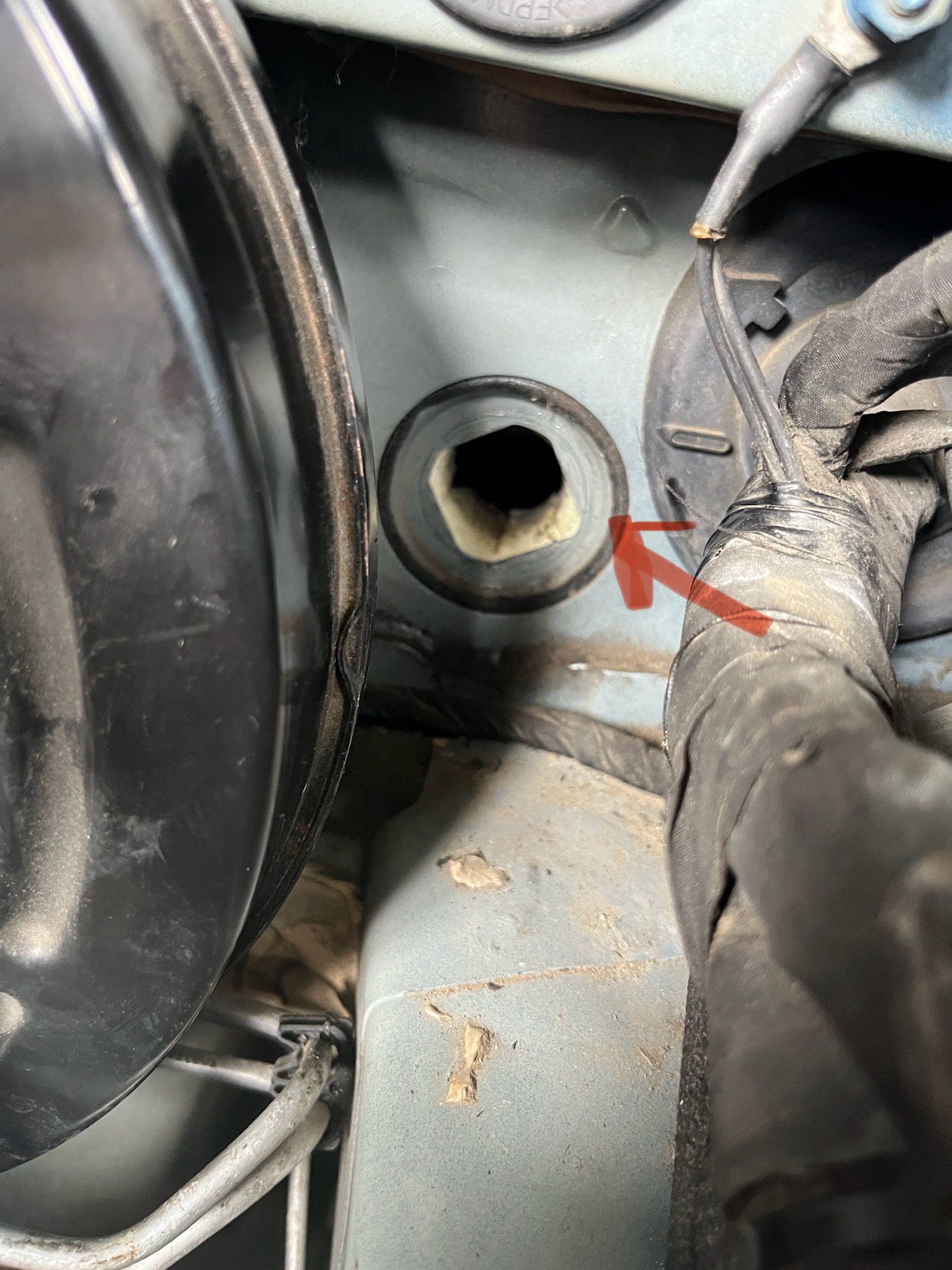

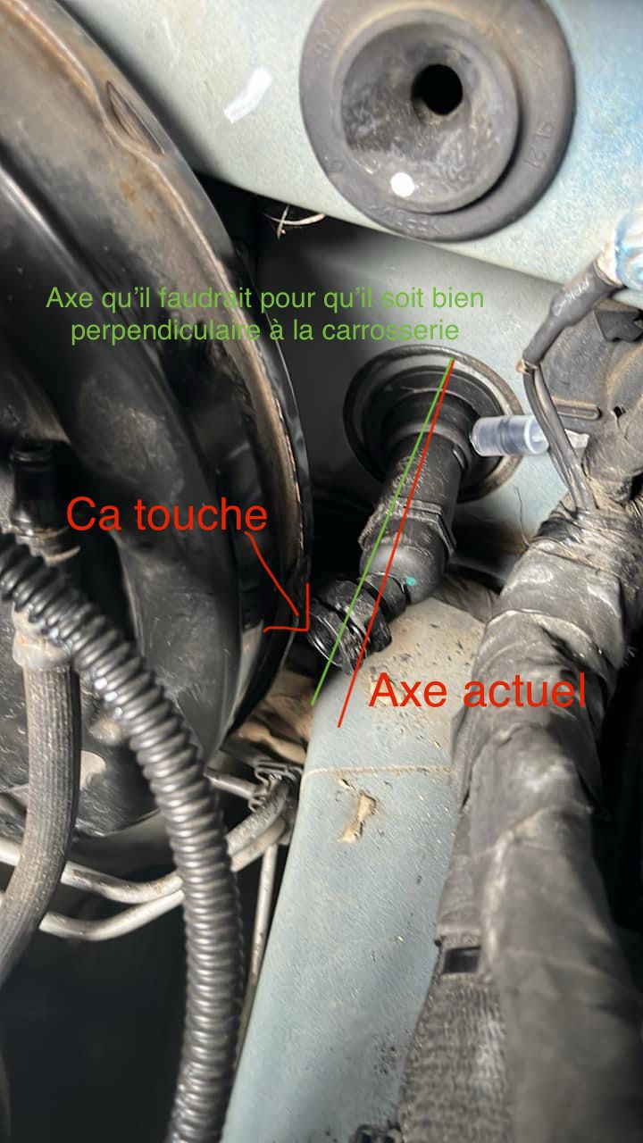

Bonjour, je veux changer l’émetteur d’embrayage sur un 1.6 dci 130. Démontage ok mais au remontage impossible de le fixer. Il faut le tourner d’un quart de tour sens antihoraire et j’ai le bout de l’émetteur qui touche le servofrein, ce qui l’empêche de rentrer bien droit et de pouvoir le pivoter ? Je suis juste en train de foirer le plastique pour le moment… clic pour agrandir

Je suis censé faire un quart de tour dans le sens anti-horaire pour le remettre en place dans la carrosserie. Mais cela bloque au niveau de la sortie vers la durite de liquide de frein (qui va vers la boite de vitesse). Cela touche le servofrein, m'empêchant de pivoter.
La forme du trou dans la carrosserie impose de rentrer l'émetteur dans un seul sens (qui est d'ailleurs celui avec lequel je l'ai sorti).
On voit que l'angle en bas à droite est différent des 3 autres angles.

Vu la forme du trou, as-tu essayé de rentrer ton émetteur à 180° ?
Comme tu peux le voir, le coin du trou en bas à droite est différent des trois autres, donc impossible de le rentrer s'il est au départ à 180° par rapport à mon image.
Alors, du nouveau, j'ai du limer un peu l'ouverture pour pouvoir l'enfiler à 180° et ne pas être emmerdé... Sacrés ingénieurs... J'ai fait une purge du liquide de frein... plus aucune bulle d'air... mais pédale totalement mole... Avec l'ancien émetteur j'avais parfois la pédale qui ne remontait pas mais elle n'était pas molle comme cela.Le réservoir déporté de liquide de frein à une bulle d'air en haut mais au dessus de la durite vers l'émetteur. Je suis un peu perdu... Emetteur HS (c'était le premier prix) ?
Il est tout à fait possible que les fabricants de pièces premier prix ne s'emmerdent pas avec les difficultés de fabrication, donc les dimensions trop précises.
Quant à la molesse de la pédale, j'ai changé un émetteur avec une pièce d'origine, et en effet la pédale est restée molle quelque temps, puis ça c'est tassé au fil des kilomètres pour retrouver la sensation initiale.
Message Ven 12 Juil, 2024 22:07
Toujours mieux de purger côté récepteur quand on ouvre le circuit, même à l'émetteur
Problème résolu. A voir si ça va tenir et que le problème venait de l’émetteur d’embrayage mais j’ai retrouvé une pédale normale et après essai d’un quart d’heure je n’ai pas eu la pédale qui ne revient pas correctement.
