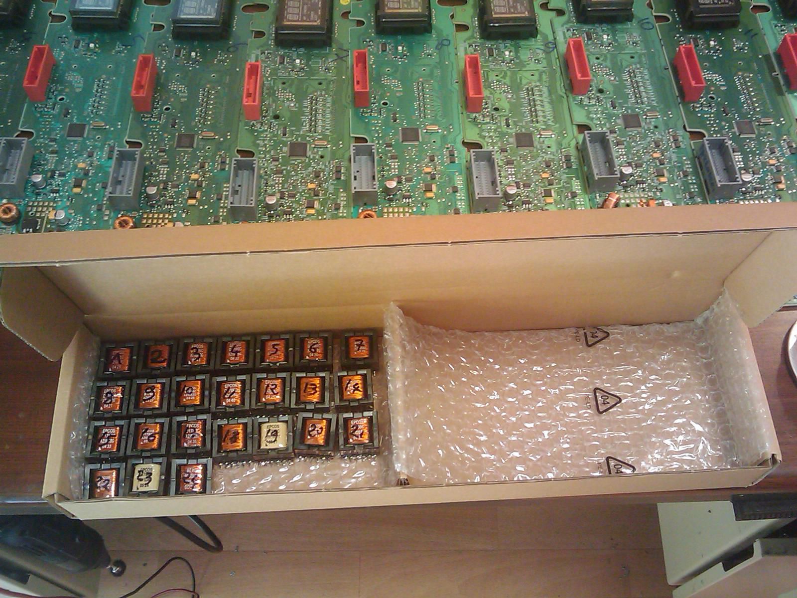

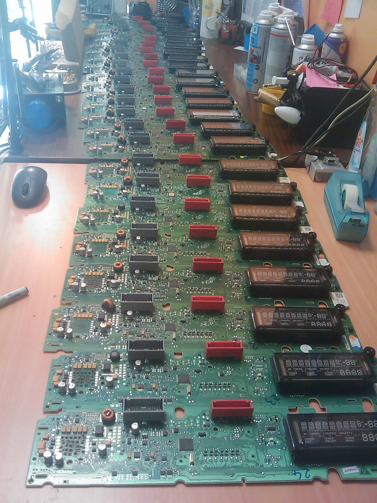

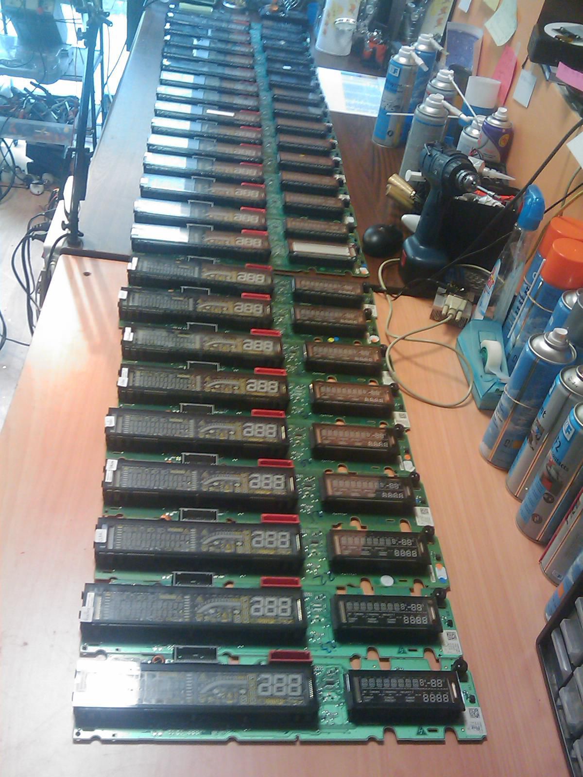

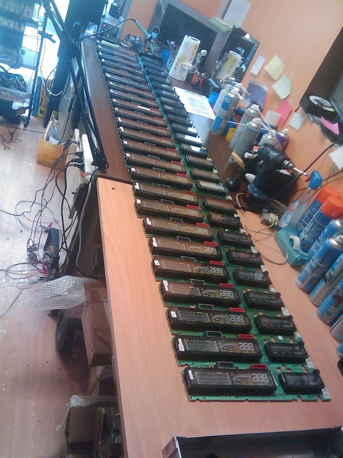

les ponts de mai sont passés par là et voici une photo de ma charge de travail pour la semaine prochaine :
jugez par vous même :crazy:
les voici afficheurs tous démontés :
les transfos démonté sont stockés dans cette boite :
et il y en a au moins 4 de plus depuis ces photos :ko:
merci pour vos encouragements :mrgreen:
