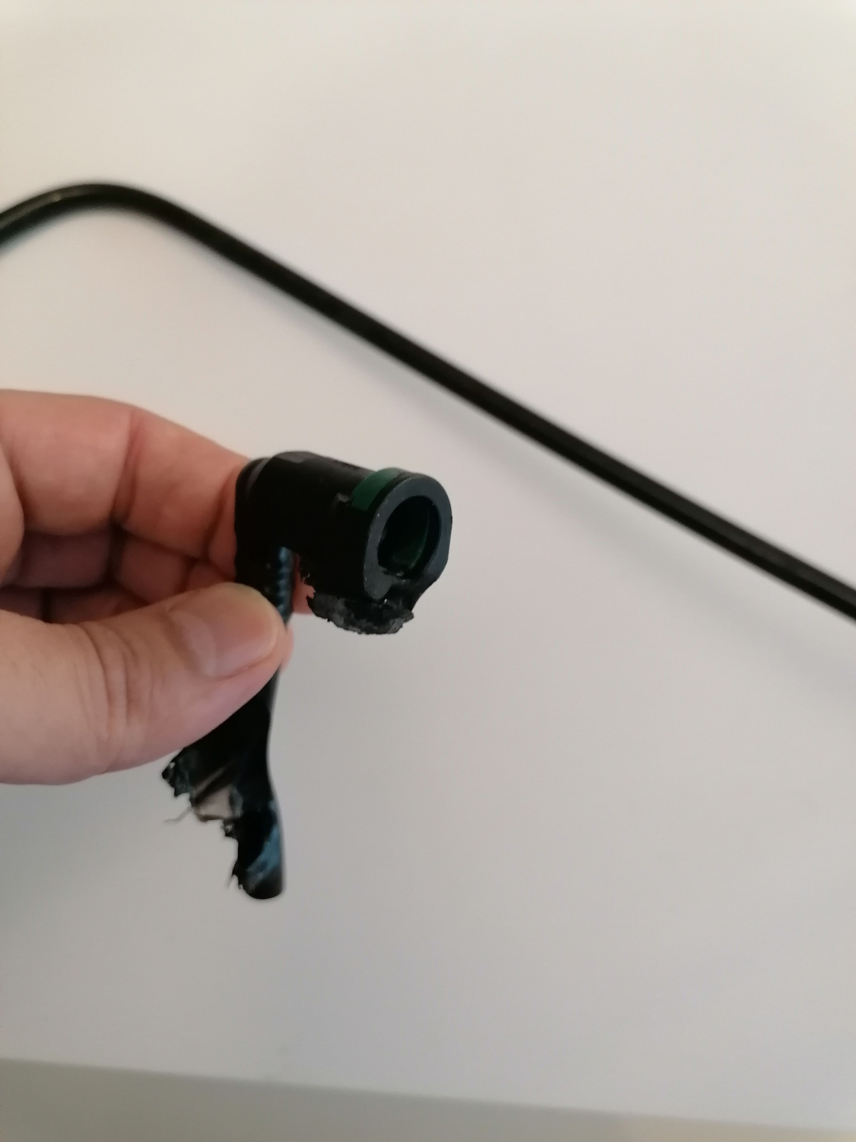

Voila après l'installation d'un kit éthanol, j'ai oublié de reconnecter le tuyau de vapeur d'essence sur le boîtier papillon...
Ce dernier est tomber derrière le moteur et a en partie fondu. Pièce INTROUVABLE en neuf ,j'ai donc fait le tour des casses et trouver un sur une Mégane qui ressemblait fortement au miens sauf que plus long et pas la même forme mais connecteur identique.
Je précise (important) que je n'avais pas vu tout de suite que ce tuyau était débranché et que mon moteur tournait en permanence a 3000t/min. Vu que le boîtier papillon avait l'air salle et surtout que j'en avais un neuf a ma dispo je l'ai changé.

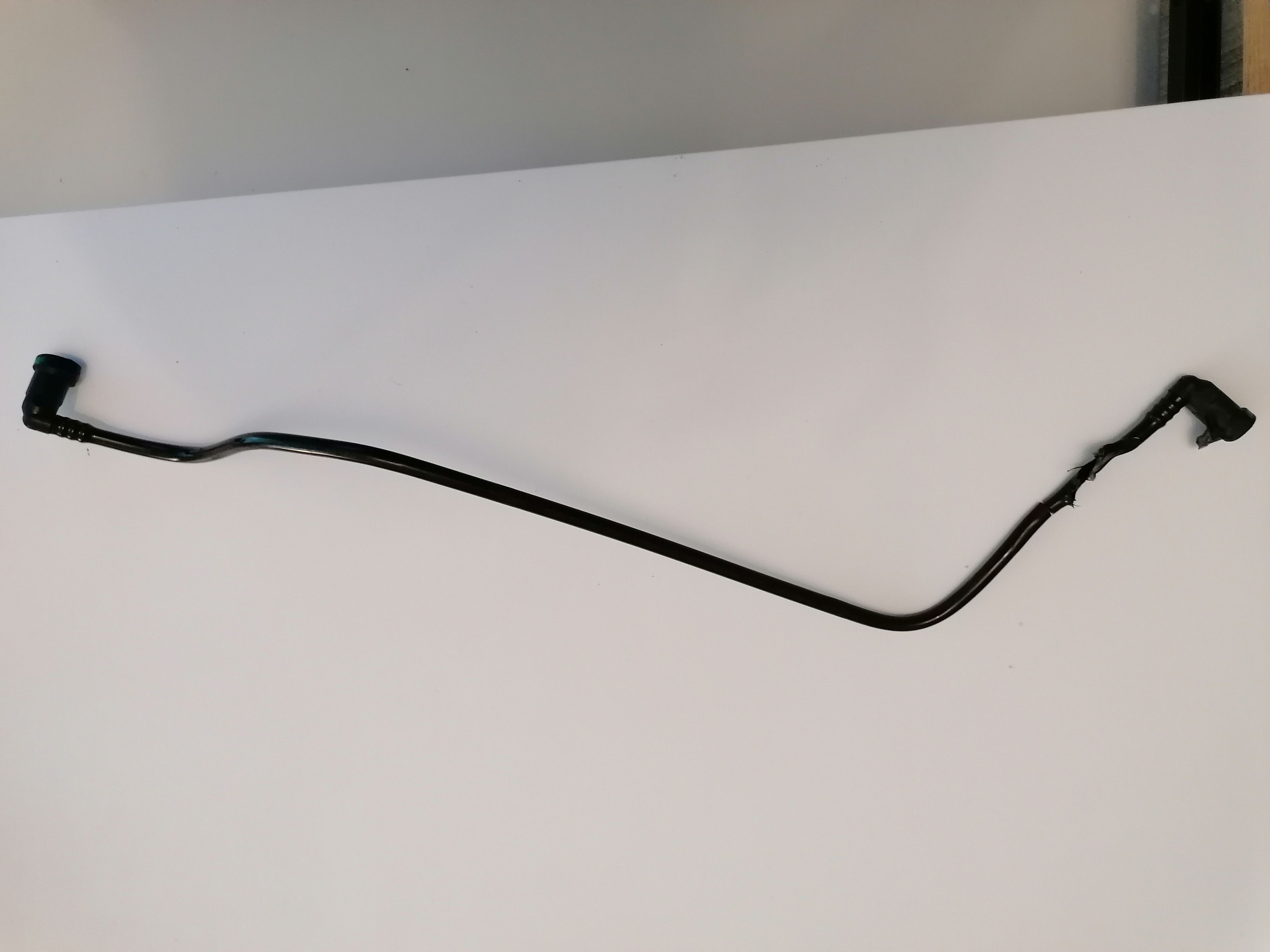

-sinon je me dit que le tuyau n’étend pas de la bonne dimension (plus long) peut être que ça génère un défaut au démarrage?

Pour l'instant je vais essayer de couper le morceau de tuyau fondu et faire un raccord avec un morceau de celui trouver sur la Mégane afin d'avoir le on tuyau a la bonne longueur.
Je vais essayer de mettre une photo du tuyau.
