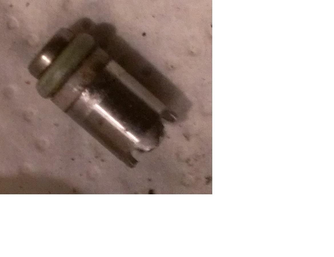

Bonsoir,
j'ai tenté ce soir le changement de régulateur de pression.......
- 1 er point lors du démontage de celui d'origine, l'axe à cassé net dans la pompe...... c'est d'autant plus dommage que j'aurais pu revenir en arrière au cas ou ... donc pas de possibilté.
-2éme après avoir réussi à extraire l'axe, j'ai placé le deuxième régulateur de pression.
Après essai, le fonctionnment est pire qu'avant , la variation du ralenti s'est amplifiée accompagné d'un cliquetis d'injection.
Par contre , le montage avec le joint torique est limite ,car il n'y a pas la place pour touner la pièce et être certain de l'étanchéitè ,comme de la bonne position du joint torique.
résultat:
je me pose la question de l'étancheité du régulateur mais je pense que le gazoil giclerait si c'était le cas.
Je cherche sur le net à acheter un régulateur neuf à prix correct.
je ne suis pas chaud pour un nouveau démontage de contrôle du joint.
bonne soirée
Tu as des photos :?:
pièce cassée

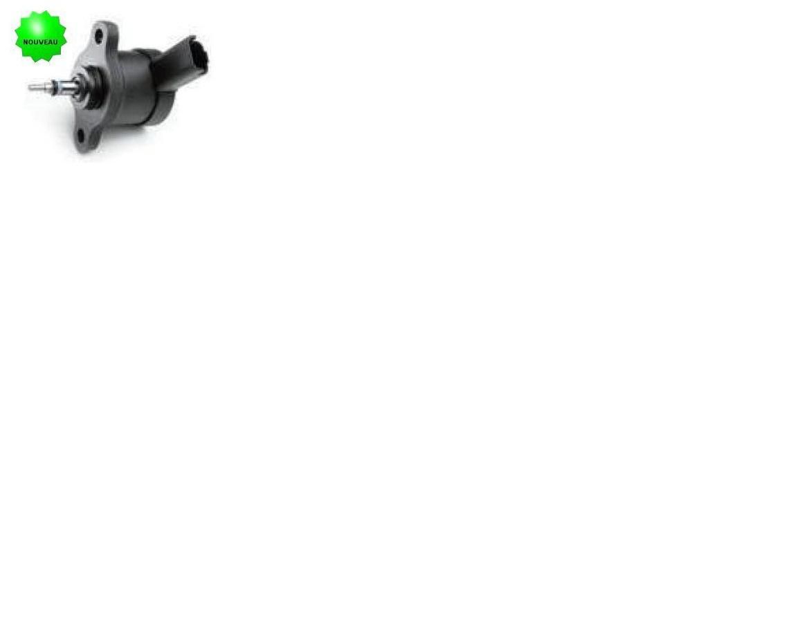

bonjour ,
photo de l'axe cassé , cette pièce m'interpèle car sur chaque photo de régulateur de pression neuf, il y a un autre axe au centre de celui ci qui semble coulisser. sur mes deux régulateurs aucun axe au milieu de cette pièce....
LGLG
régulateur neuf
C'est la première fois que je vois un régulateur cassé comme le votre, malheureusement maintenant il y a rien d'autre à faire que d'en mettre un neuf.
En faite sur les régulateurs que vous avez vu en photo sont équipés d'un tamis au bout de la tige, le votre ne possède pas de filtre c'est donc pour cela qu'il ne ce ressemble pas :wink:
Ah ok,
par contre il se monte sans problème sur ma pompe en place de l'ancien?
On me propose sur le net , un "générique" et un bosch évidement plus chère mais qui n'a pas tout à fait la même reférence que mon origine. votre avis?

Qu'elle est la référence Bosch à dix chiffres de votre régulateur :?:

Alors le numéro est 0281 002 381 ( Bosch)
Le régulateur qui est en place a ce jour est celui que j'ai récuperer sur une pompe d'occasion identique à la mienne. Mais l'amplitude du phénoméne s'est agrandi, avant avec le regulateur d'origine (600/900 tr/min), la dans ce cas avec celui d'occasion (- de500/ à +de 1100 tr/min)
L'ensemble des joints toriques peuvent être usés? celui de l'axe notamment ?
ce son des pièces qui se détaille ou c'est simplement le regulateur d'occasion qui est en plus mauvais état.

Sinon la nouvelle référence du D.R.V est la suivante : 0 281 002 483.
Régulateur de pression Common-Rail Equiv. bosch : "0281002483", RENAULT : 7701052268
Référence ED483
Voilà la référence que je m'appraîte sans doute à commander, il s'agit du générique et non du Bosch.

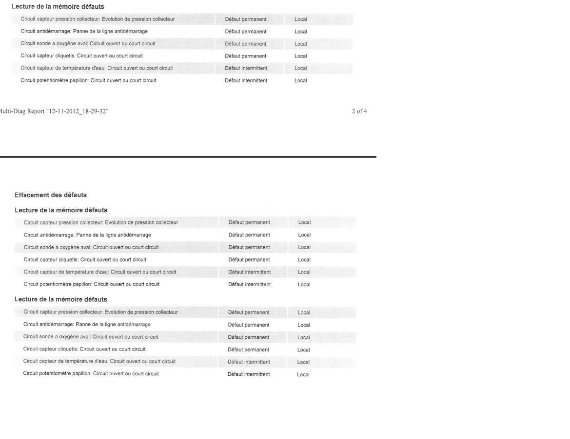

après avoir réussi à avoir un rdv rapidement hier soir, j'ai pu faire effectuer un relevé des défauts. A l'origine c'était pour affiner ma recherche de panne, au final, c'est tout l'inverse, même si ce genre de diag fait à la hate, avec un matériel pas forcément complet et par du personnel sans réelle compétence dans ce domaine "de recherche de panne", c'est un début de constat.
je doute quand même qu'avec autant de défaut mon véhicule roule quasiment normalement, mis à a par cette perte de puissance.... bref. A la sortie du véhicule de l'atelier, le mecano m'a dit "votre voyant de préchauffage reste allumé, c'est bizarre", peut être n'était ce pas la personne qui avait fait le diag , disons que ça ne rassure pas....
En outre, je n'ai pas de problème de démarrage, pas de surchauffe moteur, le moteur tourne régulièrement sur ses 4 cylindres etc....
suite à cela , au vu des défauts réels ou utopiques relevés, j'extrait de cette liste , deux défauts : "tension d'alimentation calculateur trop faible", quand on sait que ce boitier régit toute l'éléctronique du véhicule et les défauts qui vont avec .... batterie pas top ??? alternateur bizarre????
et "evolution de pression collecteur", si c'est ce que je crois au sujet de mon catalyseur pourquoi pas.... Est ce qu'un catalyseur obstrué peut faire monter le moteur en témpérature?? Dans tous les cas la sonde analogique du tableau de bord n'indique pas de surchauffe moteur, ca c'est certain.....
j'attends vos réactions et vos vécus sur ce type de sujet.
merci
LG

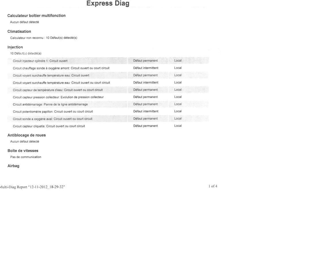

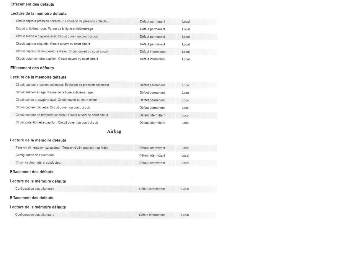

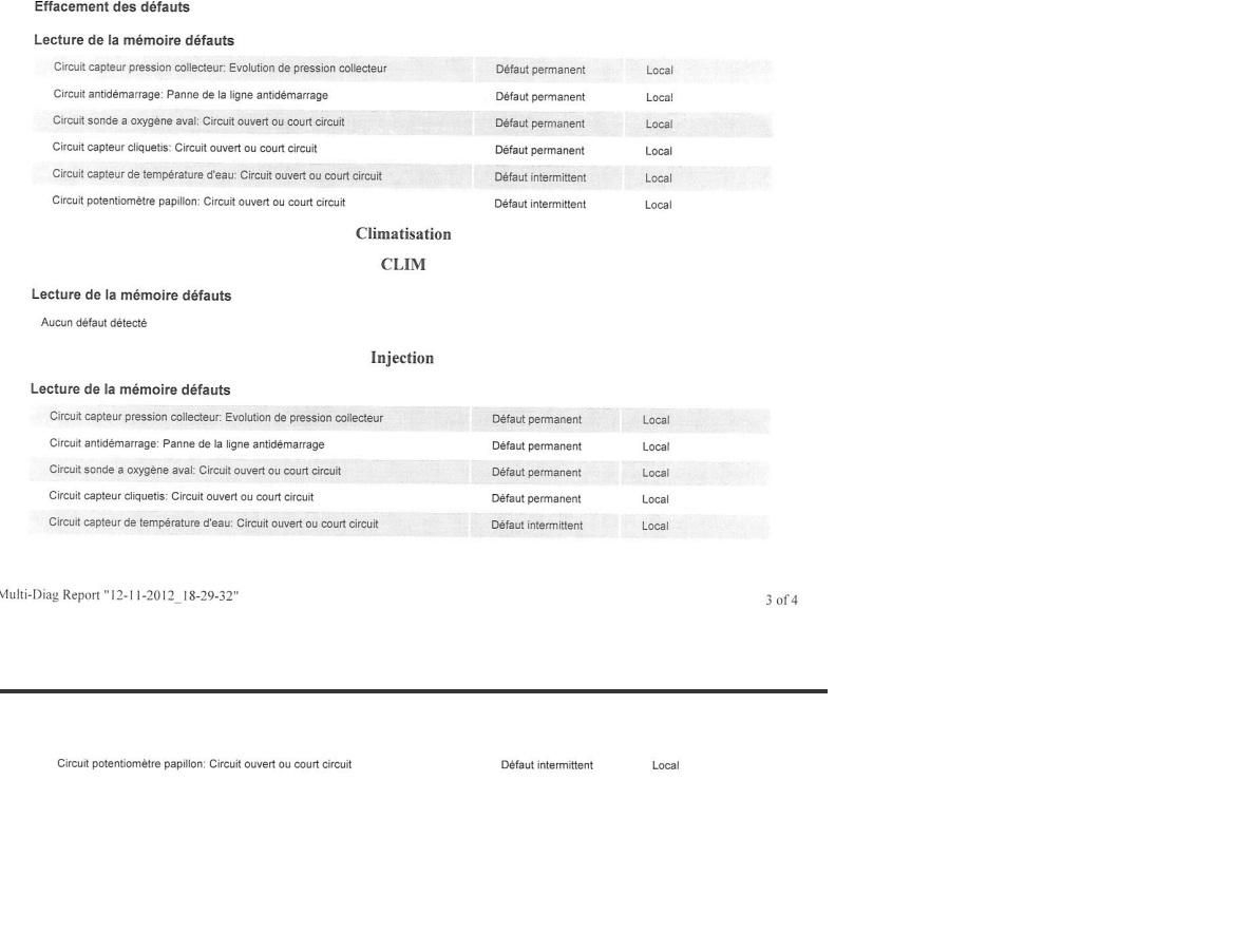

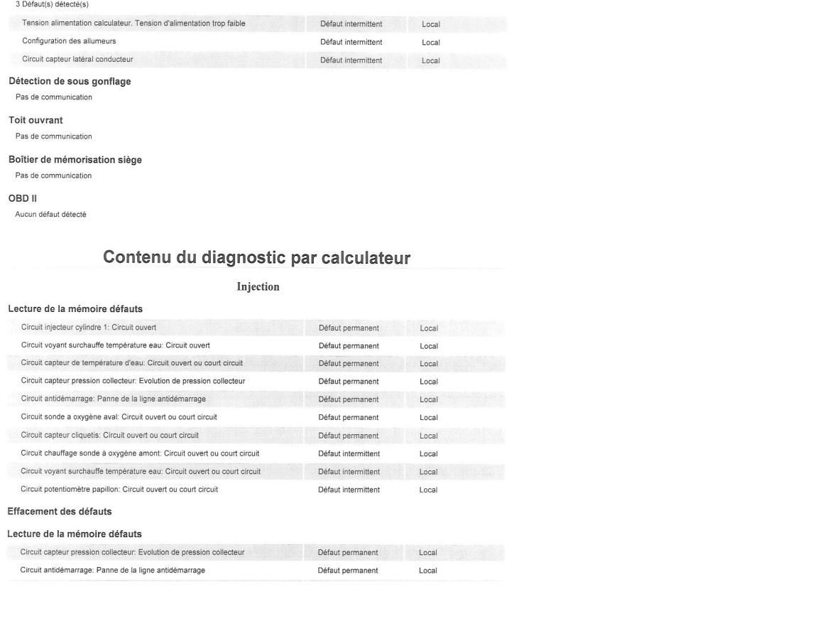

Voilà le diag à la suite :
clic pour agrandir clic pour agrandir clic pour agrandir clic pour agrandir clic pour agrandir
bonne lecture

après avoir changé , le régulateur de pression, je n'ai plus de ralenti instable, j'ai également controlé le cata = ok , changé, les bougies de préchauffage, le filtre à gasoil, d'ailleurs quel sont les deux possitions réélles du robinet de fermeture, le moteur fonctionne dans les deux cas??? sur la rta , quand les deux repères correspondent circuit ouvert.....
Aujourd'hui j'ai toujours le problème de manque de puissance et de voyant def injection allumé. Les deux nouveaux critères que j'ai remarqué , démarrage à chaud plus délicat qu'a froid mais démarre quand même et le voyant défaut injection qui s'allume juste au contact sans avoir démarrer le moteur (après la séquence d'initialisation , préchauffage et extinction des divers voyants).
LG
