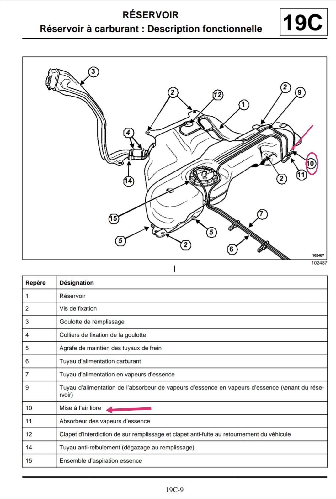

Pour le pchit à l'ouverture du clapet.. es-tu sur que c'est un souffle et non une dépression.. ça donne l'impression que la mise à air de ton réservoir est bouchée.
Merci de ta réponse et présentation faite ;) .
C'est ce que je pensais ....... Mais la mise a l'air du réservoir se situe ou ? Car si je ne me trompe pas ...... Si mise a l'air libre bouché cela peu fausser les donnez du tableau de bord car le flotteur avec la pression doit être bloqué??? Ce qui indiquerait que la jauge ne descend pas jusqu'au bout et que l'info d'autonomie restante soit faussé???....

Bonsoir Mattgyver
Bonne année à toi aussi.
Voila
Repère 10 sur le schéma.
