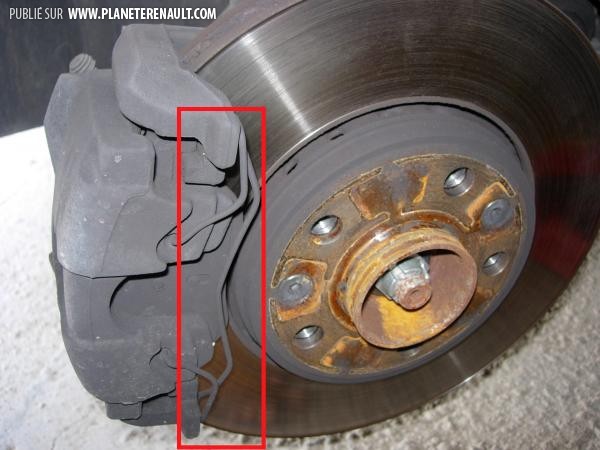

1/ Après avoir levé la voiture, et retiré la roue, retirer l'espèce d'agrafe sur l'étrier. Attention, il est super chiant à remettre ensuite car il faut forcer comme un âne. Apparemment, sa seule utilité est de limiter le bruit.

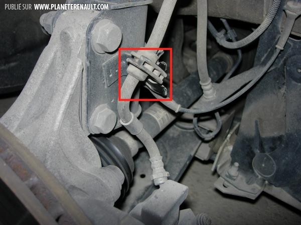

2/ Libérer le conduit de frein

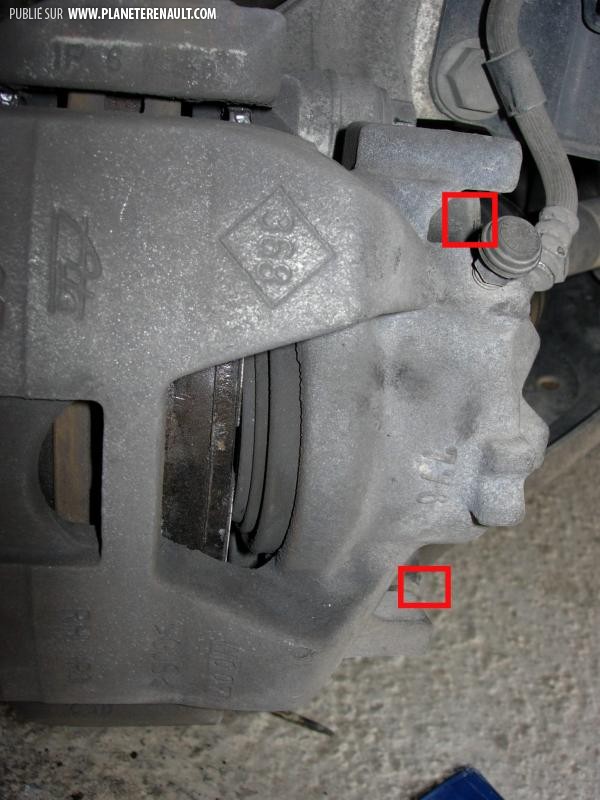

3/ Retirer les deux goujons (longues vis) de l'étrier de frein afin d'ouvrir l'accès aux plaquettes

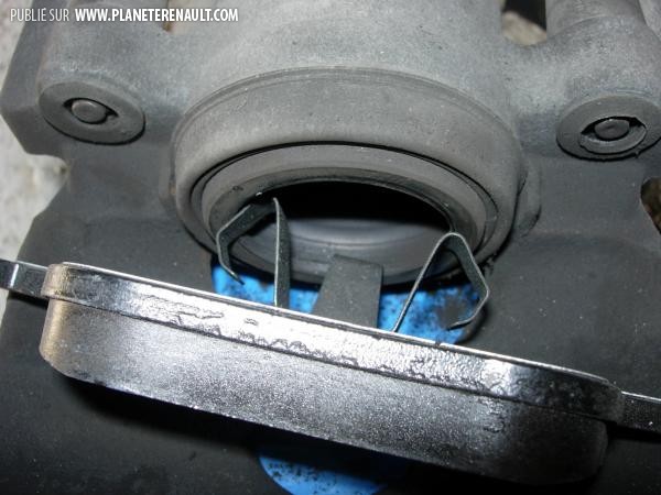

5/ Retirer les plaquettes en tirant dessus. Leur fixation se fait seulement via trois pattes métalliques coincées dans l'étrier.

Il manque le graissage des colonnettes (ce que tu appelles les goujons).
C'est pour éviter le grippage et donc l'usure d'une seule plaquette sur deux.
Pour l'agrafe c'est facile à remettre mais il y a une technique, avec une pince de bonne qualité. Il faut mettre la partie basse de l'épingle dans le logement puis rentrer l'autre picot à la pince avec une petite torsion. Finir avec un coup de maillet pour entrer le picot à fond.

Tout à fait, le terme exact est "colonnette". Comme c'est mignon :)
