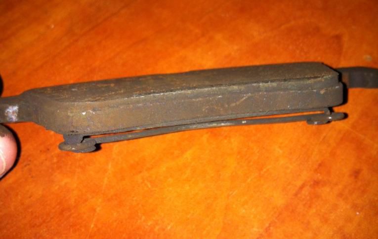

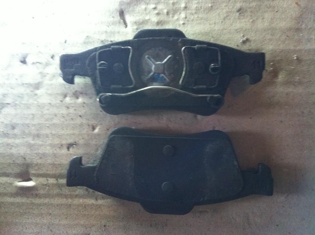

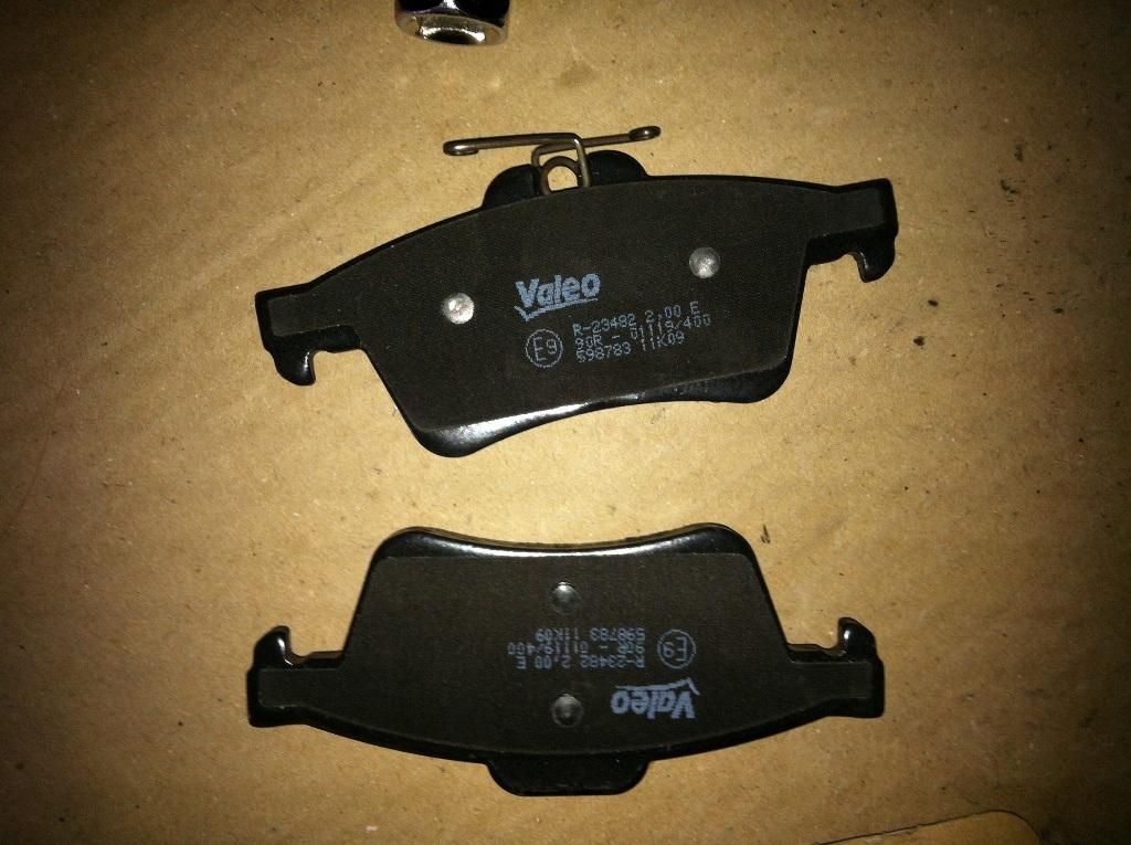

Durant mes vacances j'ai pris le temps de changer mes plaquettes arrières.
Première merde: les plaquettes ne sont pas les bonnes... pourtant elles etaient sur le catalogue spécifique a ma voiture (oscaro) et mentionnées jusqu'à 2007... 25€ de perdu car trop trainé pour le faire... :twisted:
Les bonnes :
Les mauvaises :
Bon, tant pis... je vais chercher les bonnes chez feu vert... 56€...

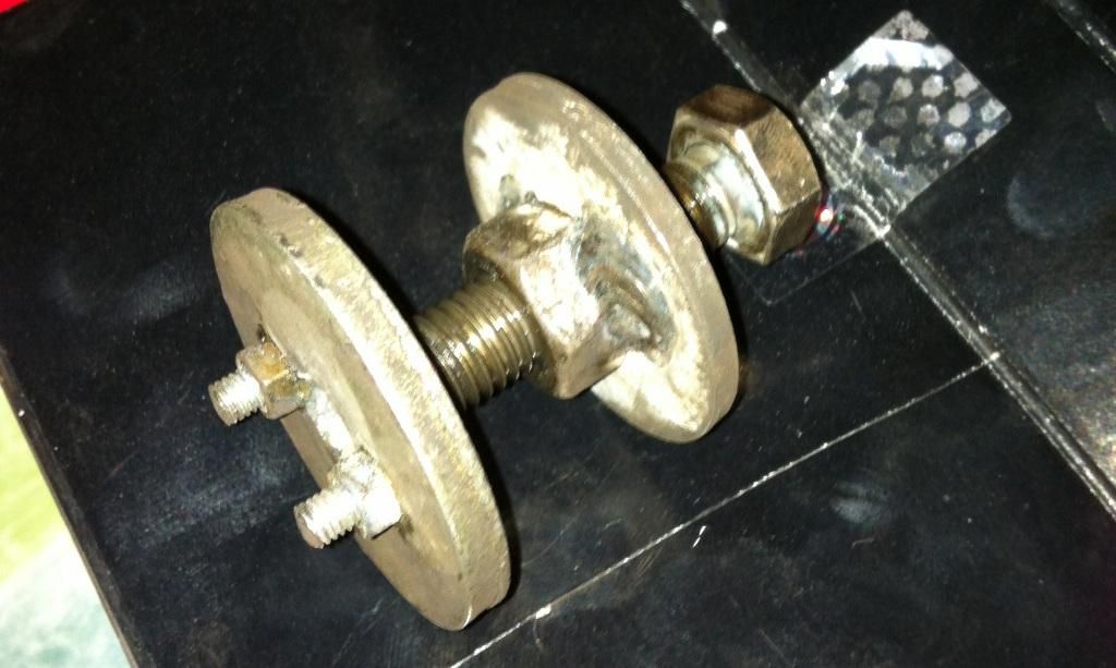

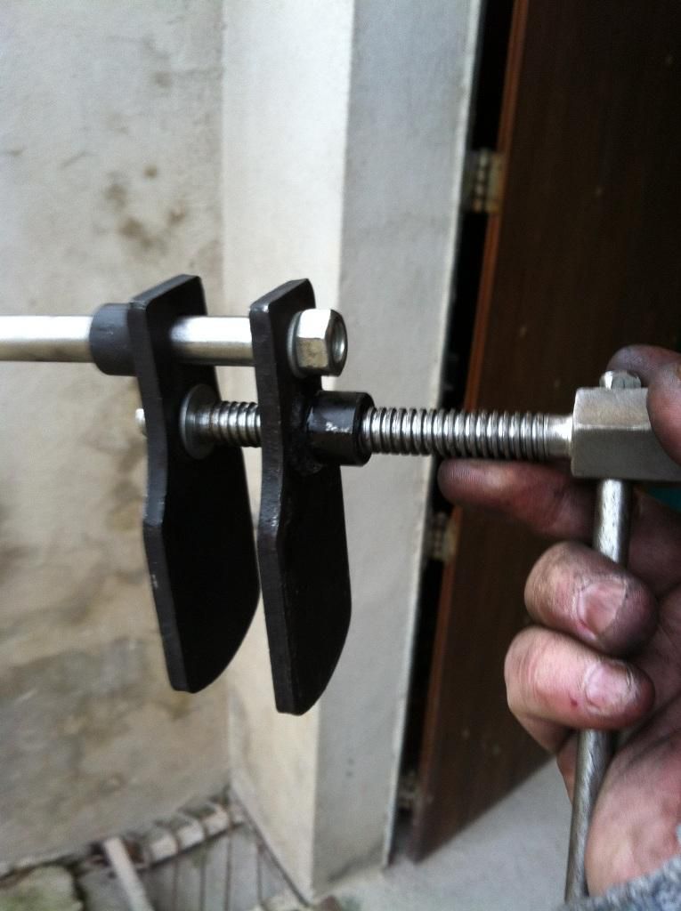

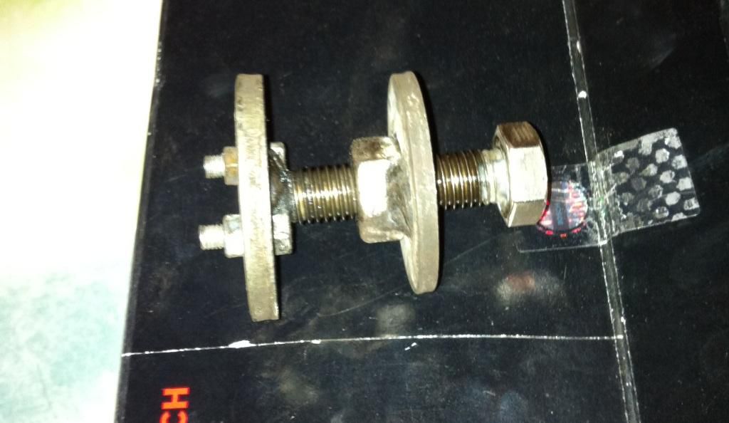

Mais au moins je ne me ferais pas chier, j'ai prévu mon coup et j'ai acheté un pousse-piston!!
Ouais c'est cool.... mais à l'arrière il faut non seulement pousser mais aussi tourner!!! Donc encore niqué la gars!! Mon beau père a refusé de laisser tomber... et il m'a fabriqué mon outil!!
