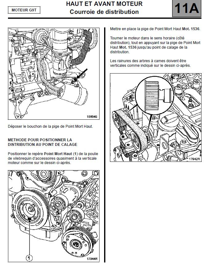

je n'ai rien trouvé dans la doc que j'ai concernant la poulie et le joint spi, je ne sais même pas si la poulie est en montage lisse ou avec clavette ...
par contre la poulie sert de repérage du PMH lors du changement de distri donc il faut pas le perdre de vue.
