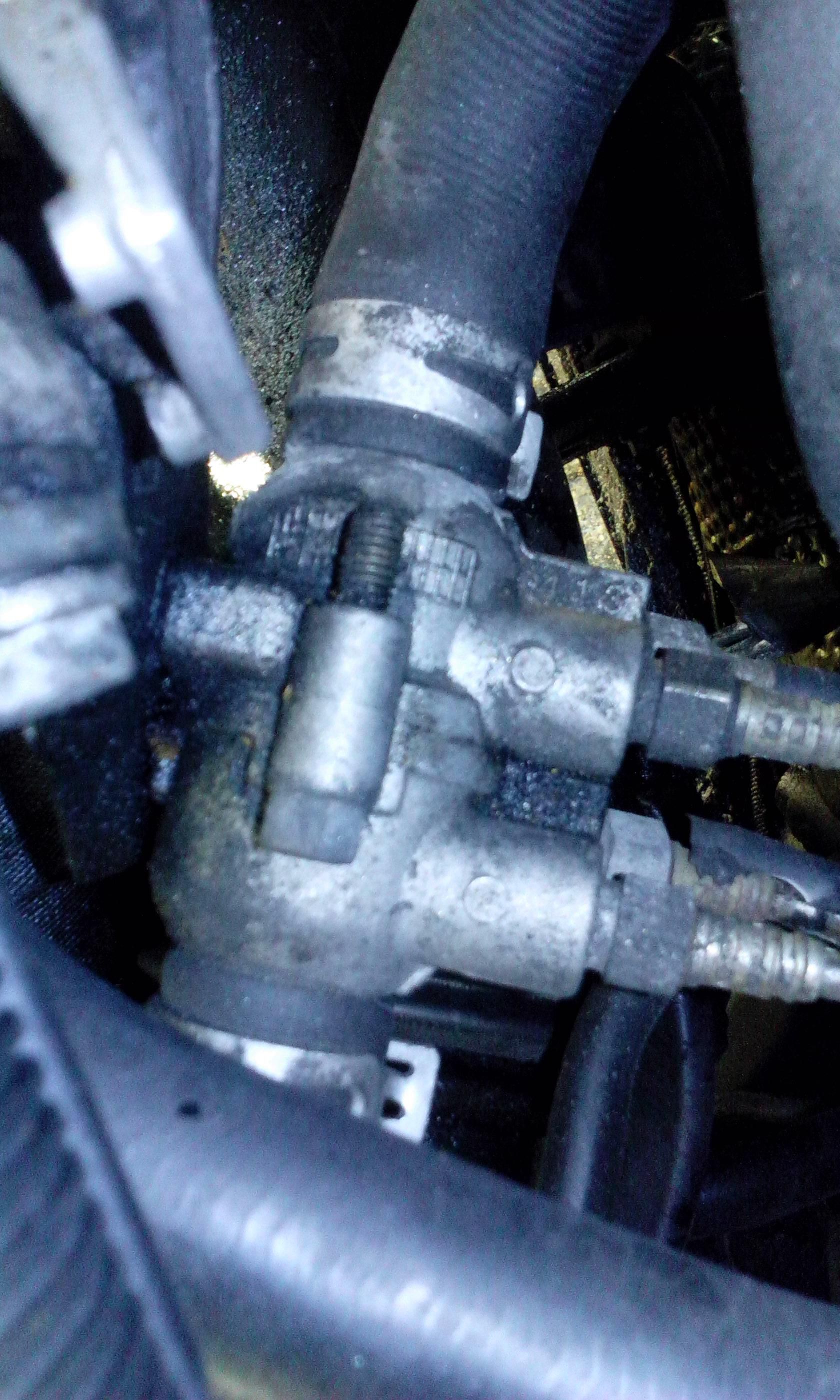

Et voila j'ai des bornes de débranchés et de cassés sur ca ???
Qu'est ce que c'est, et a quoi ca sert ?? ca se trouve entre le moteur et l'habitacle (dans le compartiment moteur).
Merci de vos réponses

tu as une photo de l'ensemble (pour voir où c'est ?)
peux-tu également nous renseigner sur l'année de ta voiture ainsi que sa motorisation.. je vais supposer que c'est un diesel.. :pense:
C'est les thermoplongeurs.
Pour vulgariser, c'est quatre bougies de chauffe qui te réchauffent le liquide de refroidissement pour une monté en température plus rapide.
Rien de dramatique si tous ne fonctionnent pas.

OK merci pour les infos :wink: et oui c'est effectivement un TDCI.

euh, en hiver, la moteur va prendre plus de temps à chauffer, et ça va surconsommer du gazole :aieu:

Bien d'accord, mais je disais rien de dramatique dans le sens "pas de risque de panne ou de casse" :wink:
