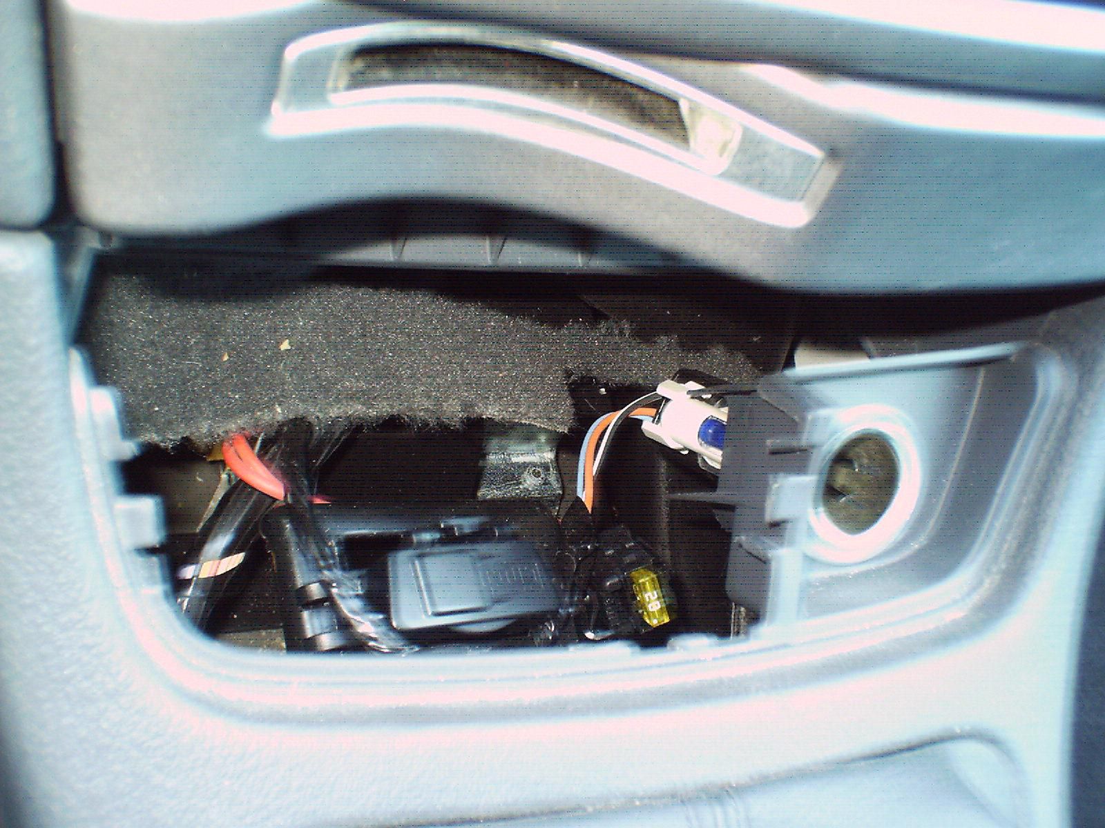

as-tu vérifié le fusible accessoire .. sous le cendrier
oui, et il est intact...mais merci pour la photo c'est cool
