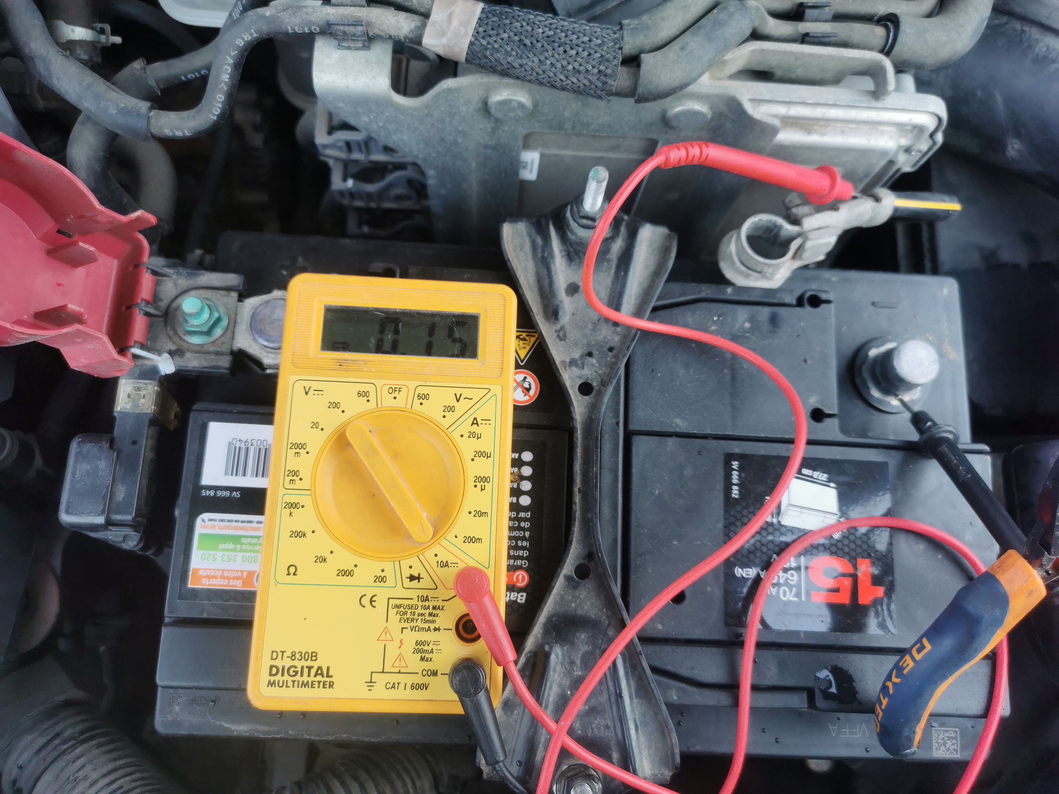

Ca fait 3fois que ma batterie est a plat lorsque je ne roule pas pendant 1semaine.
En regardant la consommation en veille, je suis à 0.15a.
En retirant fusible par fusible. Jai vu que le fusible qui sert a l'éclairage interieur fait tomber cette conso a 0,07a.
J'ai vérifié toutes les ampoules et tout va bien, et tout s'éteint bien
Ca peut venir de quoi ?
Et 0,07a C'est encore beaucoup non ?

0.07A c'est un consommateur de moins d'1W, probablement un voyant, ça ne me parait pas énorme.
Si tu attends 10 bonnes minutes, est-ce que le courant descend de 0.15A à 0.07A ? Si oui c'est la mise en veille des calculateurs.
Pour vider une batterie de 70Ah (comme sur la photo) au rythme de 0.15A il faut 20 jours.
Tu es sûr que la batterie est encore bonne ?

Alors jai fait plisieurs test.
1er test sans le fusible eclairage interieur.
Conso 0.07a au bous de quelques secondes apres fermeture des portes.
Puis au bout de 15min c'est descendu a 0.02
2eme test. Avec fusible rebranché
Conso 0.15 au bout de quelques secondes apres fermeture des portes
C'est resté ainsi pendant plus de 20minutes.
3eme test jai retiré de nouveau le fusible.
Mais la la conso est restée a 0.07a tout le temps.
Donc je comprend pas.
Estce que ca peut etre une masse quelque part ?
Comment la detecter ?
