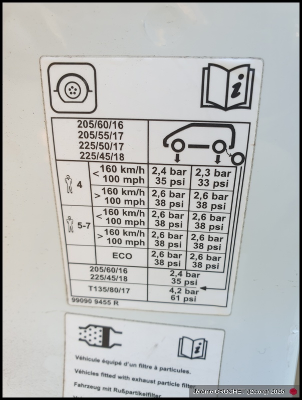

Pour trouver des jantes de kangoo 3, c'est une galère. J'ai donc cherché des équivalents. Et le scenic 3 a des jantes compatibles.

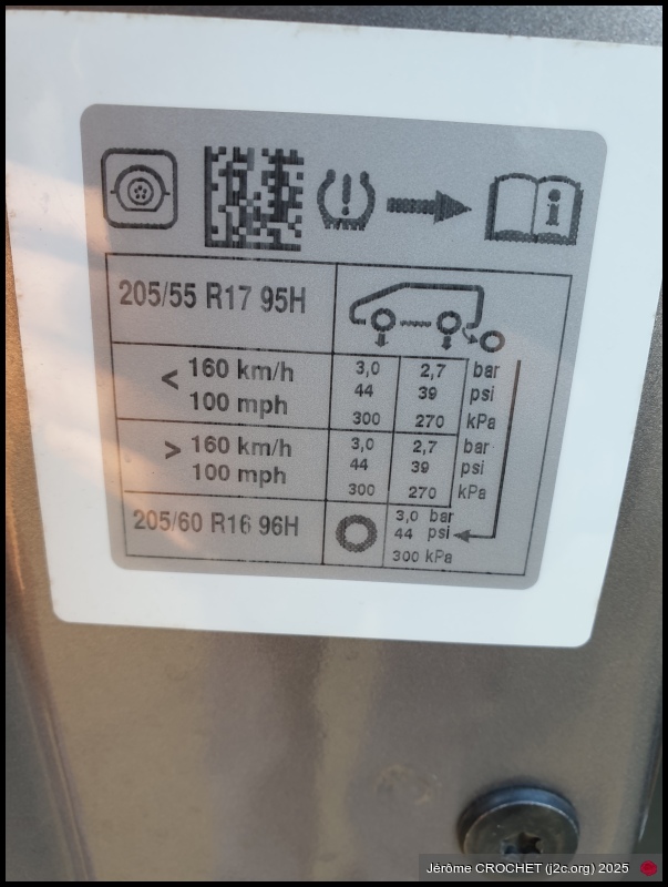

Mais contrairement au scenic 3 qui m'autorise dans la portière à du 16.. du 17 ou du 18".. le kangoo c'est 17 only sauf roue de secours (16).
Étiquette scenic 3

Étiquette kangoo 3
https://cdn.j2c.org/2025_10_26/800_05798a8528384f7842bd50540a0287cd_20251026_140335.jpg
J'ai donc trouvé de belles jantes 17" que j'ai équipé à neuf.
Pourquoi, alors qu'on trouve des kangoo 3 utilitaire avec du 15"... les montes 15 et 16 ne sont pas présentes dans ma portière ?
Est ce lié au roulis ?
Car des jantes 16, j'en trouve plus facilement.. ce qui me permettrait de garder les jantes 17 pour mon scenic.
Votre avis sur le sujet ?

Bah la monte en 16 est clairement autorisée sur l'étiquette du Kangoo; rien ne t'interdit de mette 4 roues de secours :wink:
Généralement une histoire de dimensionnement des étriers de frein avant, mais je ne vois rien en terme de poids ou de VMax qui le justifie sur la version VP......
Pour info, sur ma Volvo, seuls les 19" sont autorisées sur la version électriques aux freins renforcés à cause du poids.
Les 18 sont pour les versions essence seulement
Mais comme des propriétaires ont trouvé des jantes de 18" qui supportent ce poids et ne touchent pas les étriers, j'ai suivi leur expérience.
