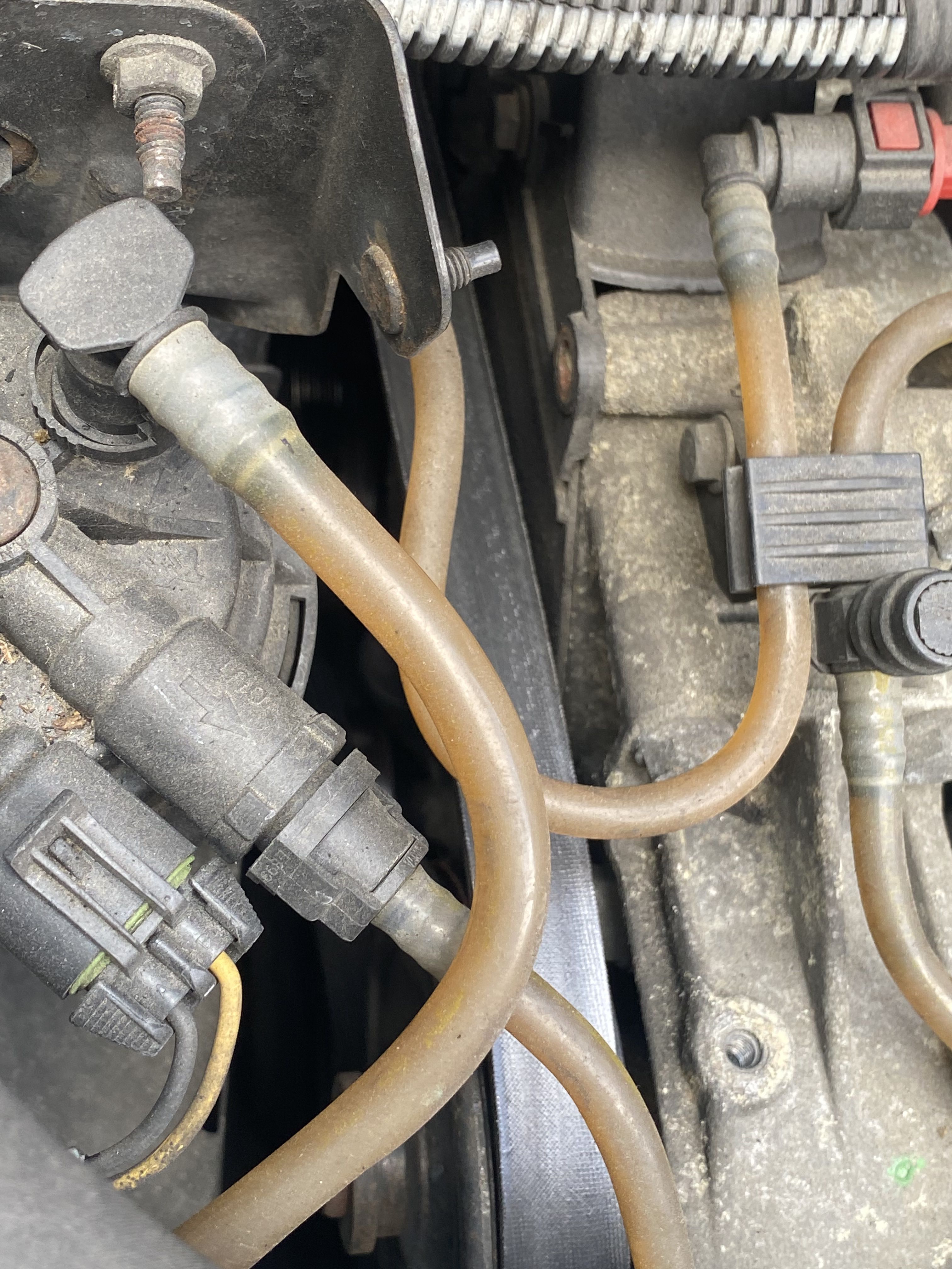

La courroie d'accessoire a l'air présente.
Est-ce qu'elle est tendue moteur à l'arrêt?
Est-ce que le V (t ou 6) sont présents côté poulie?
J'ai l'impression que la courroie est immobile...
Bonjour oui la courroie est immobile.

Il m'a semblé aussi que la courroie ne tourne pas.

Bonjour, J’ai fait une nouvelle vidéo orienté sur la courroie.

Elle a l'air détendu. La panne se trouve là, soit là poulie damper, soit le tendeur voir les 2.
Message Mer 12 Juin, 2024 19:06
Ouais, sans même voir la vidéo, les photos sont sans appel : ta courroie est détendu.
Message Mer 12 Juin, 2024 20:06
Ah beh voilà, la panne est trouvée, probablement ton tendeur qui a lâché.
Remplace le kit courroie et galet tendeur, ça devrait rentrer dans l'ordre.
