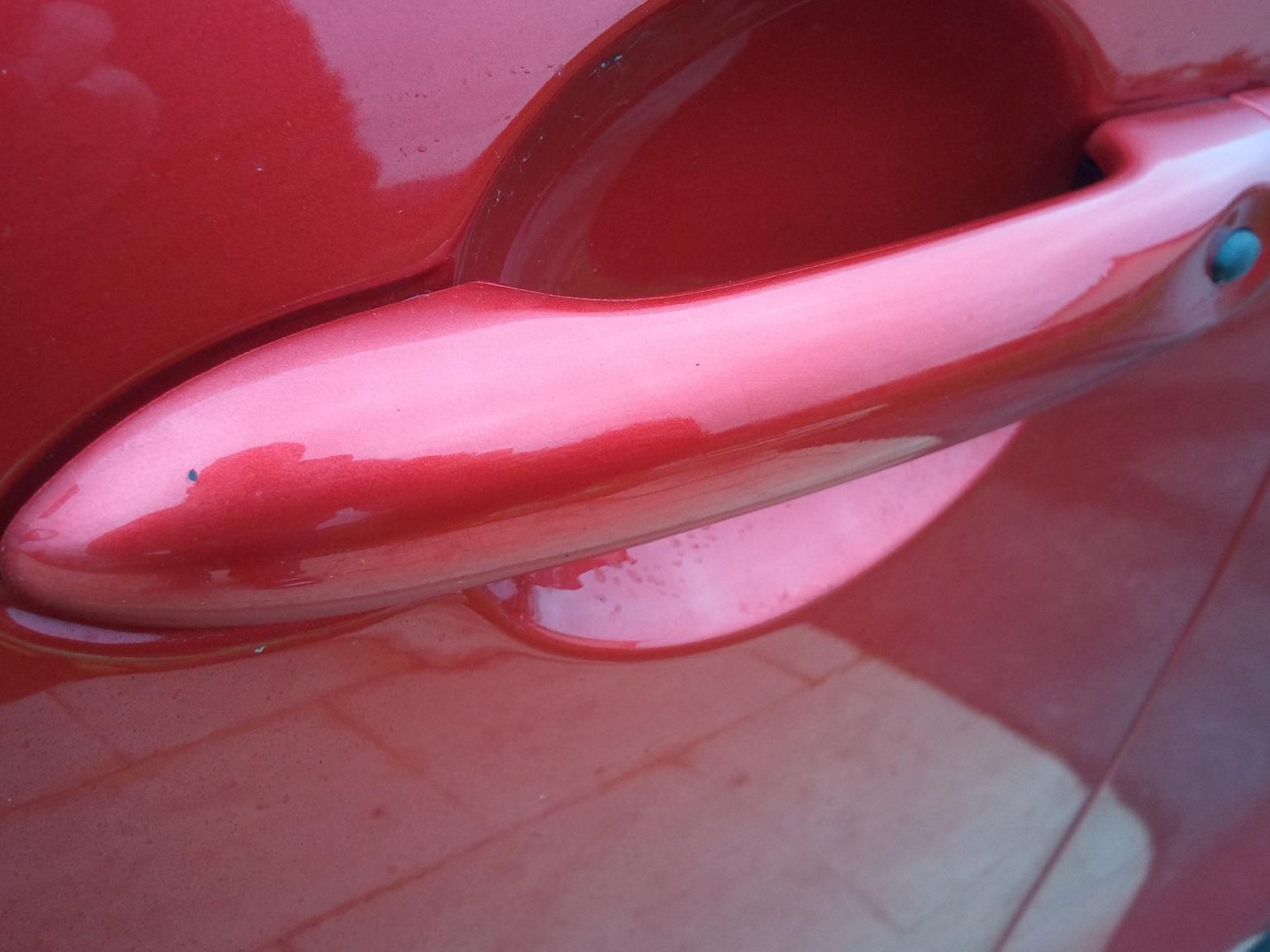

Ils ont repeint une petite partie de la porte arrière avec un pinceaux ou quelque chose, on voit la différence encore pire qu'avant.
Je me suis pris un cailloux sur la poignée de porte, pas de chance.
Vraiment hallucinant la fragilité de cette peinture sur ta voiture :shock: :shock: :shock:
Depuis cette semaine je tourne dans les parkings et les garages Renault pour voir d'autre clio4 rouge immatriculé.
Je ne suis pas le seul, j'ai vu deux clio 4 rouge avec le même type d'impacts+ deux cas similaire d'après des personnes très proche de chez moi .
Je pense que cette peinture est 5 a 10 fois plus fragile qu'une couleurs noir.
C'est même sur et c'est une hantise pour les carrossiers tant théoriquement que pratiquement , c'est beau mais voilà il y a des inconvenants et avantage aussi
Je veux bien croire qu'une peinture rouge soit plus fragile qu'une peinture noir.
Mais alors pourquoi chez d'autres constructeur ils arrivent a faire des peinture rouge sans problème :?: Alfa Roméo pour n'en citer qu'un :sifflote:
