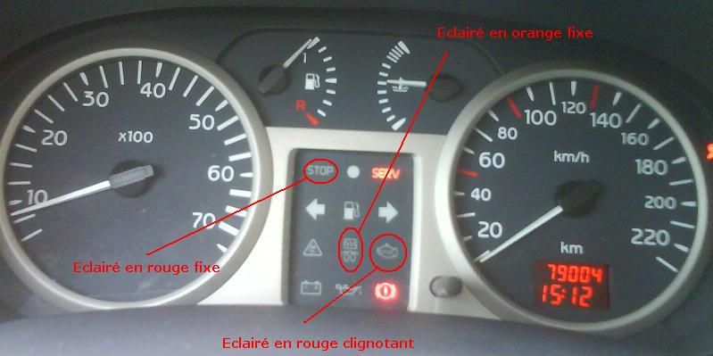

Pendant que la voiture tourne le voyant de préchauffage et de défaillance électronique orange reste fixe, le voyant stop rouge reste fixe aussi et le voyant moteur rouge lui clignote.
