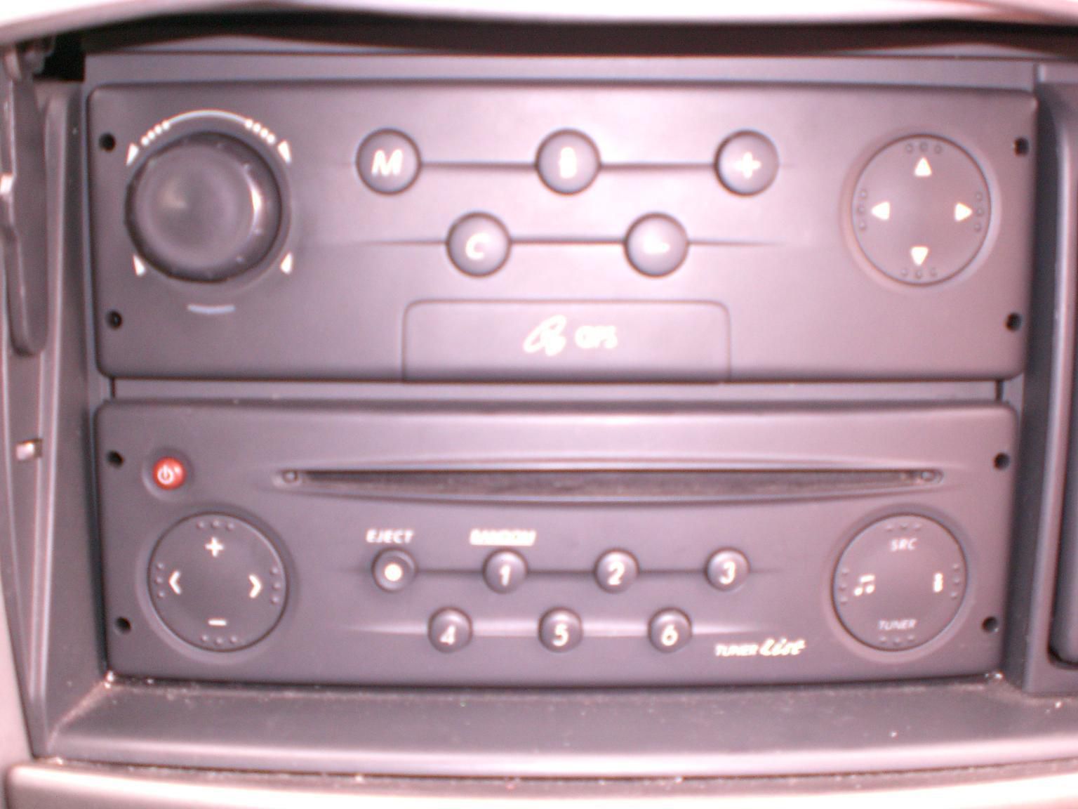

etje pense que sa doi venir de ca , mais vs savez si c'est normale que l'ecran reste constant eteind?
oki je revien , je v faire quelque foto a de suite

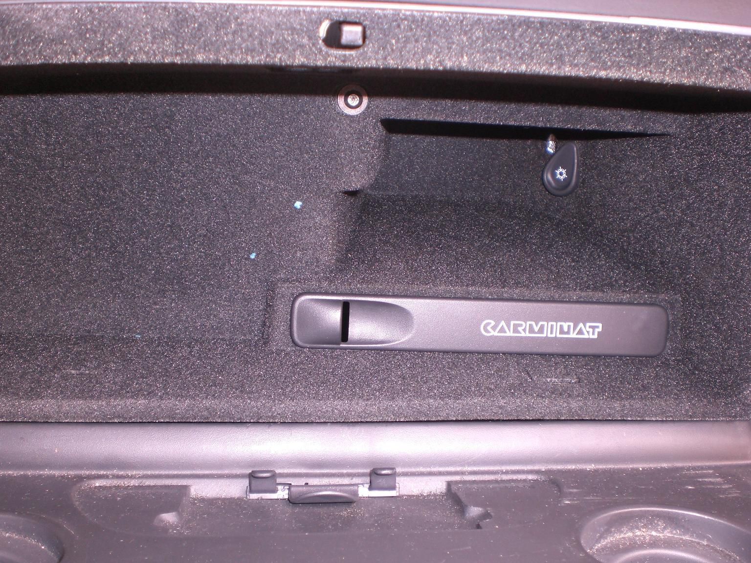

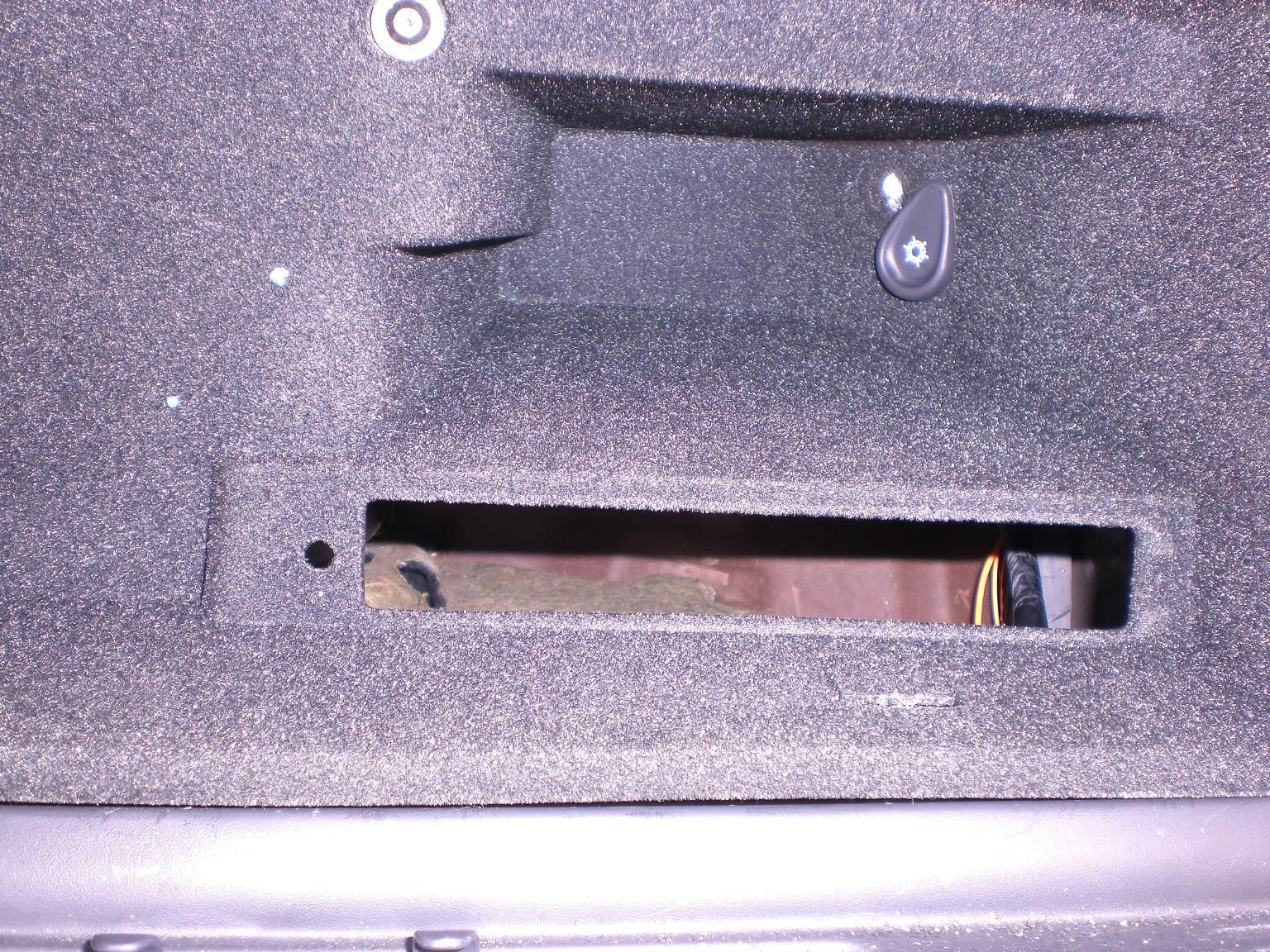

S'il n'y a rien derrière le cache en plastique marqué "Carminat", c'est qu'il te manque le lecteur de CD!
Message Dim 27 Avr, 2008 15:04
dans ce cas.. il va falloir demander au vendeur de le fournir :hum2:
voici l photos :
lol meme eu il mon di quil n'arrivais pas a le faire marcher le gps (normale si en faite il manque le lecteur) moi je pensais que celui ci etai couplé avec l'autoradio :(
et ça coute chere c fameux lecteur?? :/
aucune idée.. bon bin déjà ton vendeur n'a pas cherché à t'enfumer.. il t'a dit qu'il n'arrivait pas à le faire marcher.. c'est quand même surprenant que ce lecteur est été démonté :shock:
regarde sur ebay.. ou d'autres site ..
sinon, tu peux toujours laisser une annonce sur le forum .. dans la bonne rubrique.. (penses à lire la charte de la rubrique :wink: )
moi je pensais que la personne qui avais la voiture avant avai commencé a l'equipé du gps mais n'avais pas fini lol. car a l'origine sur ce model la si je ne metrompe pas , il n'y a pas de gps. oki merci a vous de c conseil :)

Prix du lecteur Cd GPS neuf chez Renault : 1500 € + Cd de cartographie à acheter.

Je pense qu'il doit y avoir l'unité de calcul dans ce boitier qui doit piloter le GPS.. car sinon c'est hors de prix :oops:
ProV1
Message Mar 29 Avr, 2008 08:04
Oui jé, il y a le calculateur avec :wink: .
