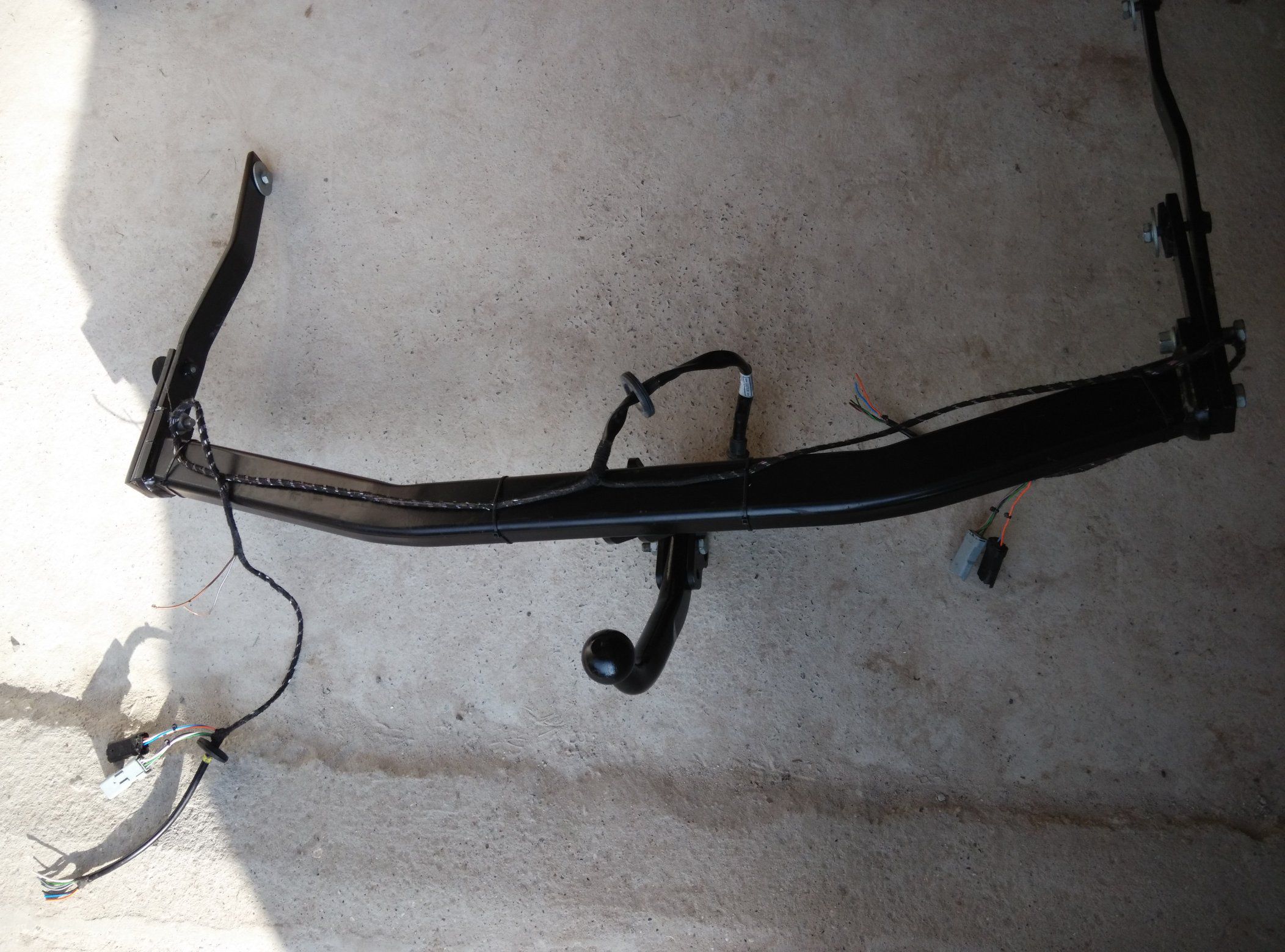

L'attelage complet :

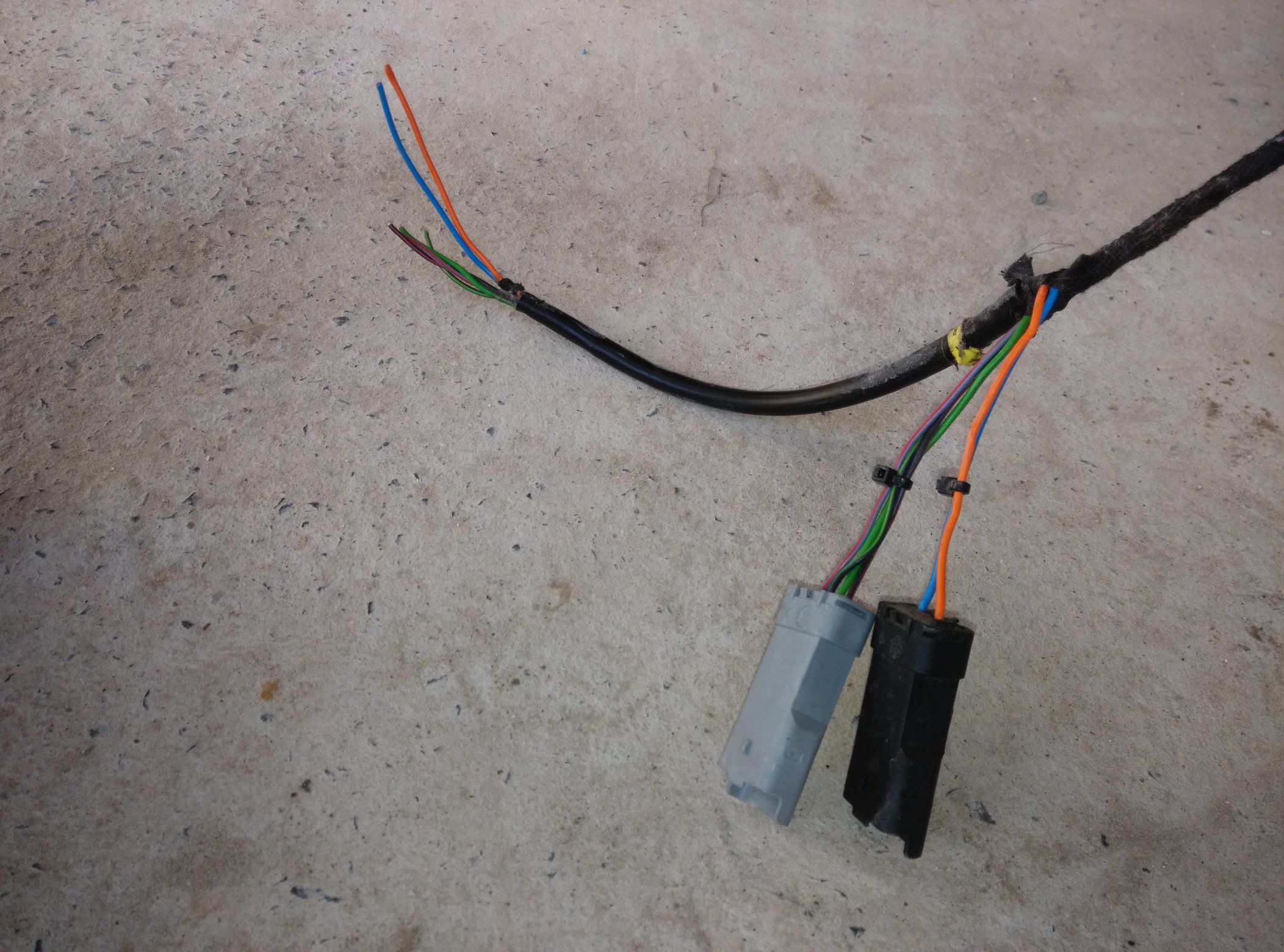

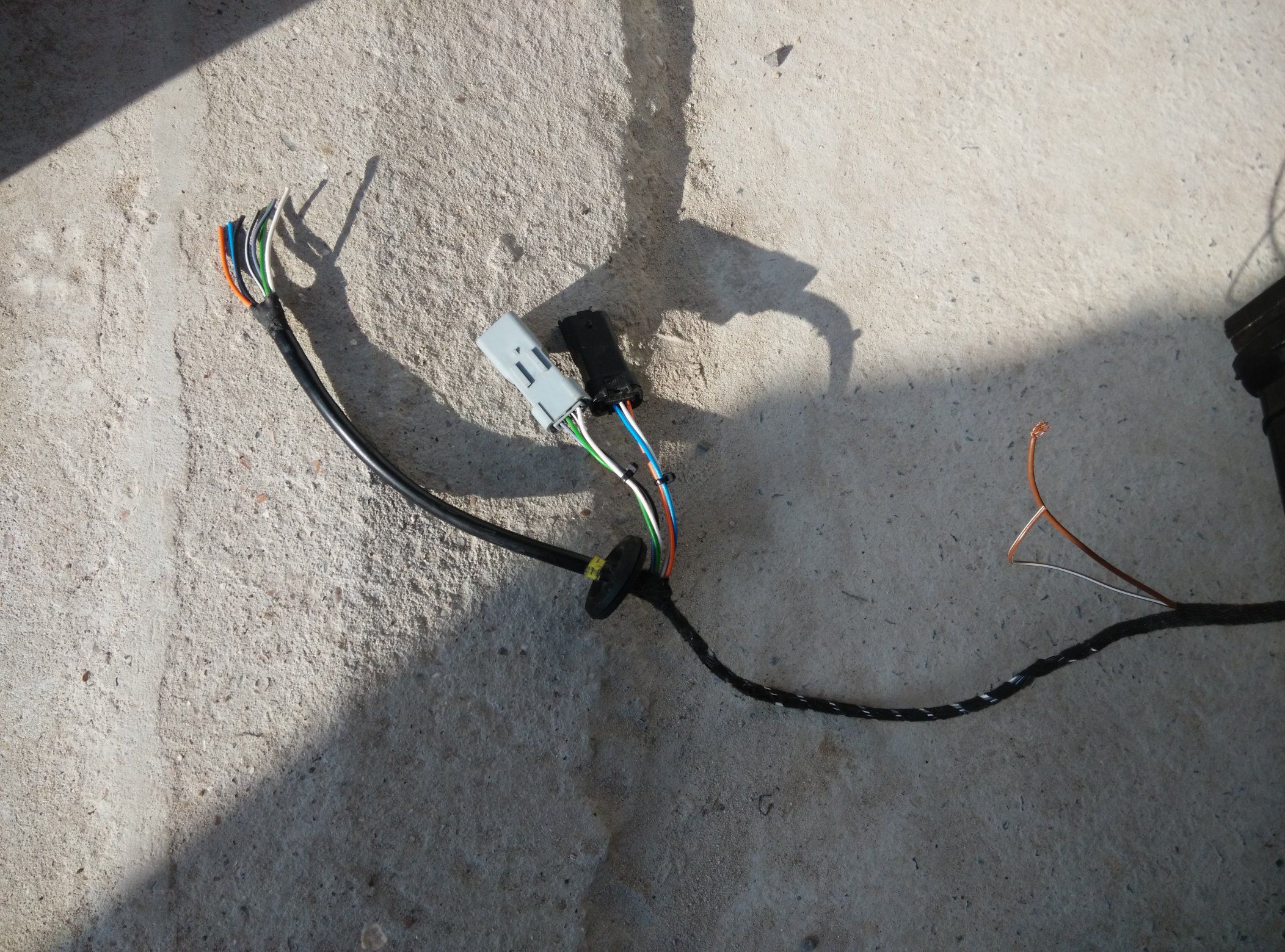

Les connecteurs coté gauche

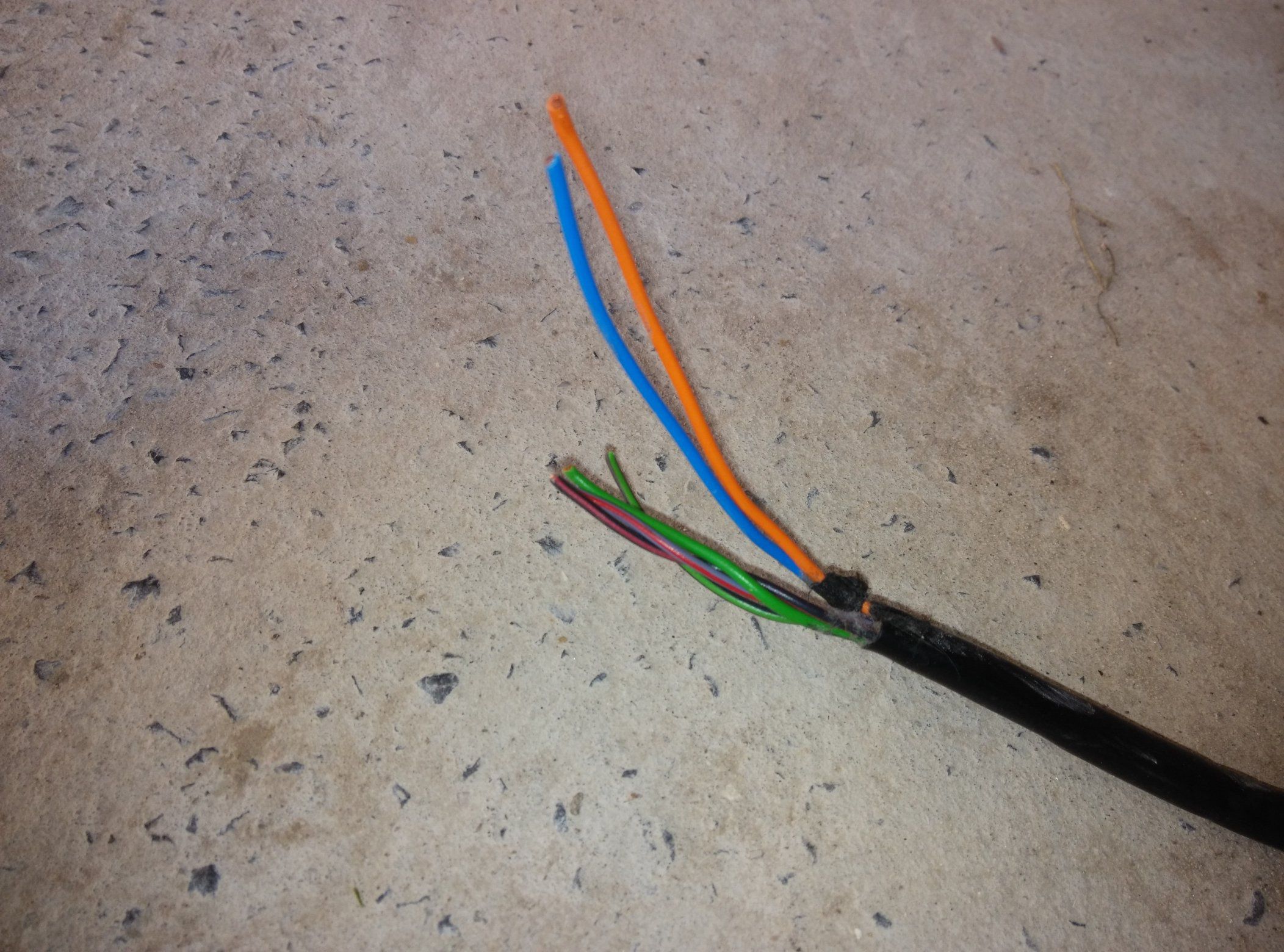

Zoom sur connecteurs fil coté gauche non relié (deux series) :

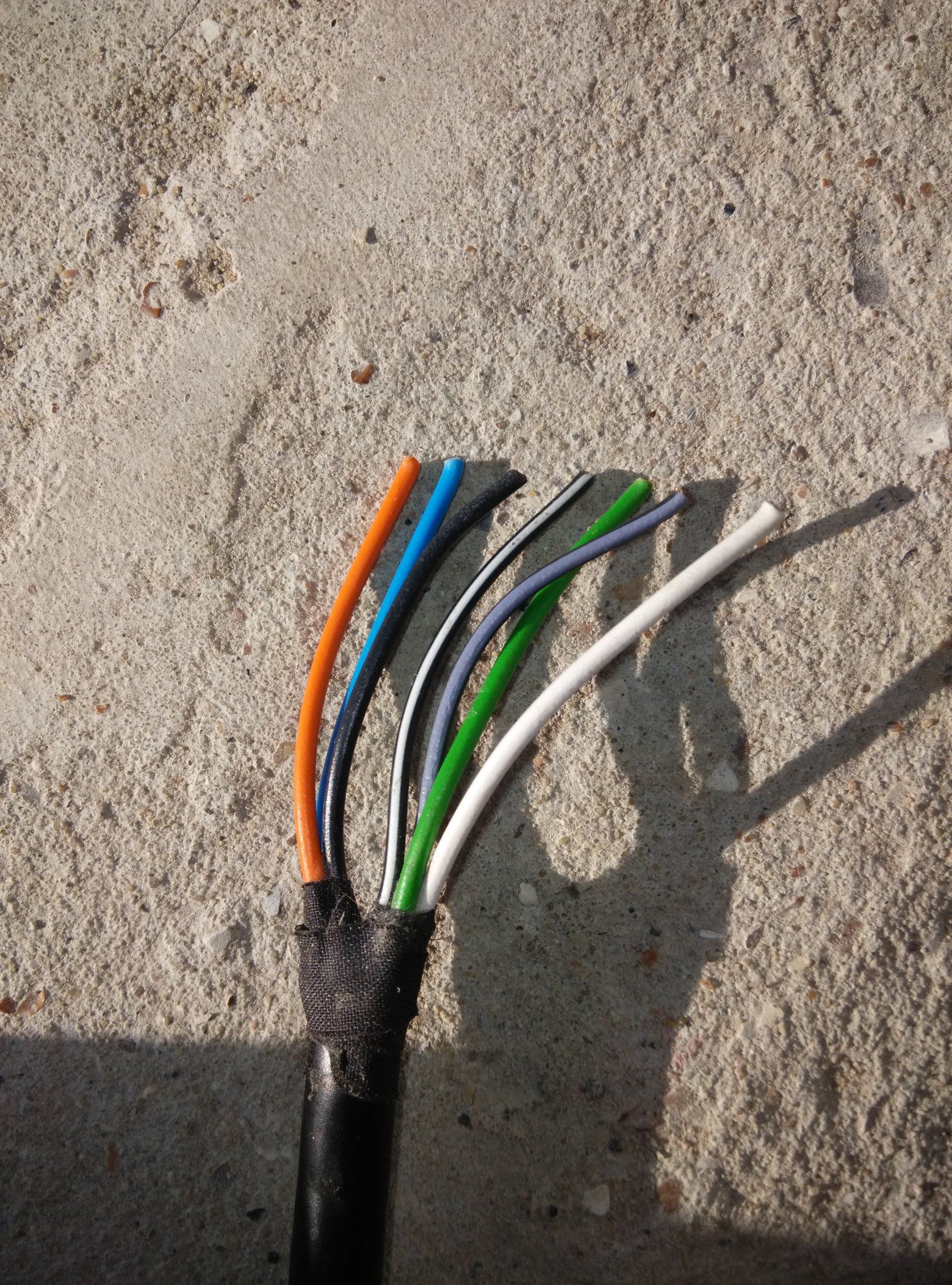

Les connecteurs coté droit
Zoom sur fil coté droit non connecté :

En me basant sur les vignettes (car les grandes photos prennent plus d'une minute à charger (chacune).. , je te dirais qu'il est complet, mais que ce n'est pas un faisceau d'origine Renault.. Un faisceau d'origine a des prises rapides qui permettent de ne pas avoir besoin de faire des repiquages sur la voiture, ça s'intercale sur les platines de feux arrière.

Merci, ton faisceau semble avoir fait l'objet d'un coup de cisaille.. :prie:
Ça va être la fête à monter...

Le vendeur m'a dit qu'il a du couper mais m'a indiqué aussi que la partie coupé vient peut être du câblage côté voiture donc pas besoin.

pas besoin de le jeter..
mais tu vas devoir t'amuser à faire le repérage des fils (en démontant la prise remorque).. et te brancher sur le faisceau existant avec des prises venpires..
ça marche bien.. mais il faut se lancer.
le vendeur qui t'as raconté des conneries.. le faisceau ne fait pas partie intégrante du véhicule.. donc il ne peut pas avoir été coupé en laissant les parties du véhicule dessus.. bref.. je pense qu'il ne sait pas de quoi il parle
Donc, en gros, tu regardes sur le net le plan de cablage d'une prise remorque (c'est standard)
Tu démontes la prise pour relever les couleurs de fils.. et voir les numéros associés sur les broches.
De l'autre bout, tu peux étiqueter les rouleurs de fils avec leurs fonctions.
Enfin, tu démontes les platines de feux (facile, tu regardes la notice et tu fais comme si tu voulais changer une ampoule..)
Tu regardes sur les platines en suivant les pistes quelle broche va sur quelle ampoule..
tu reviens sur le faisceau voiture, et tu notes l'association couleur-broche.
Tu sauras donc, où brancher tes fils de remorque.

MaisjJe vais pas m'embeter car le faisceau fourni est pour megane 2 phase 1 (ref 742371). Or ma megane est une phase 2 (la référence thule a prendre est 742491)
Je vais pas essayer de bidouiller. Je vais prendre direct le bon faisceau.
