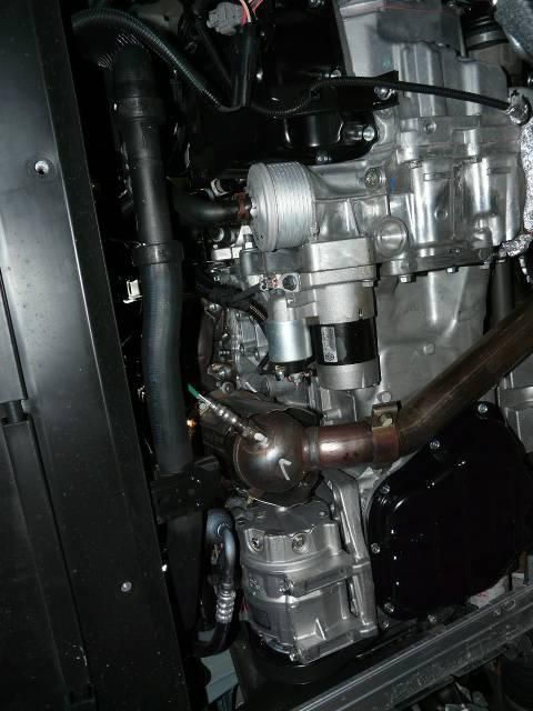

Pour les reste, je sais que pour atteindre la sonde qui a été remplacée il y a 200km, il a fallu accéder par le côté droit du moteur: voilà une image de ce que j'ai vu :
J'imagine que la sonde aval est celle qui est au bout de la gaine verte sur la photo du bas ?
Donc vu l'accès qui a été employé, ce devrait alors être la sonde amont qui a été changée . Or suite au changement de sonde, j'ai pu faire 200 km sans message d'erreur, donc la réparation a été "efficace".

En plus je viens de me rendre compte que j'ai dit une connerie concernant la sonde aval. Je crois que le catalyseur est situé en arrière de la voiture, près du réservoir d'essence... donc la sonde à O2 ne doit pas être la pièce visible au bout d'une gaine verte sur la photo du bas....

Pour moi je pense que la pièce que tu montre avec la sonde est bien le catalyseur (Sous la voiture sa doit être un silencieux intermédiaire je pense).
j'ai mis mes photos de la voiture vue d'en bas sur le Forum suivant :
http://www.forum-auto.com/marques/renault/sujet10831-1645.htm
Ah ben je pensais que le catlyseur était plus grand, merci de m'avoir remis dans le droit chemin.

Alors, aux dernières nouvelles, il y aurait en fait 4 :pense: sondes sur ce moteur et c'est une 2ieme qui serait cassée :shock:
En revanche, lorsque je demande pourquoi 2 sondes cassent à 150 km d'écart sur un véhicule qui a parcouru à peine 2500 km... :-? :-? Réponse : c'est la casse de la première qui a entrainé la casse de la seconde...

Après avoir parcouru quelques petites centaines de km, le problème n'estplus réapparu.
une deuxième sonde a donc été changée . Vu la facilité avec laquelle elle a été changée, il semblerait que ce soit la sonde aval du même catalyseur.
Par ailleurs, un calculateur a aussi été changé.
