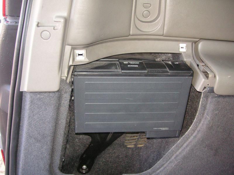

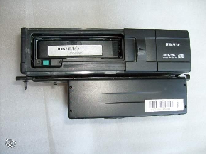

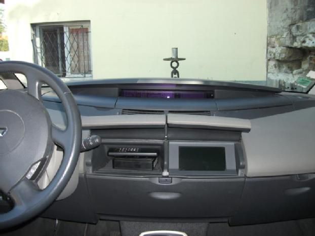

Bonjour, l'heure et la t° s'affichent, le cargeur cd et le poste sont dans le coffre, sous mes pieds se trouve le gps et dans la boite a gants le lecteur gps. Hier je suis passé chez renault pour leur montrer et la le chef d'atelier m'a regardé avec des yeux de poissons rouge et me dit :" bonne question que vous me posez la". Tres rassurant le type.

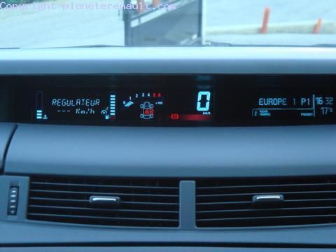

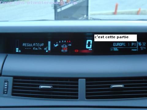

Bonjour, voici les photos demandées
la c'est plus clair que sur la photo precedente

En fait, si j'ai bien compris, je crois que le problème d'Olivier05, c'est que l'afficheur de son autoradio ne fonctionne plus alors que la radio fonctionne encore. Ce n'est donc pas un problème de code mais bien son afficheur qui est naze.
Dans ce cas, à part changer l'afficheur, il n'y a pas grand chose à faire :euh:
