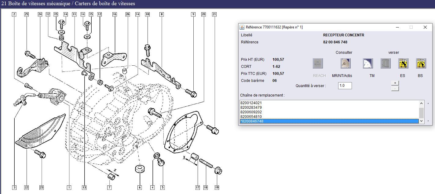

j'ai regarder sur ETAI, et la je viens de regarder directement sur dialogys. je n'ai pas accès a tout , mais j'ai accès a une partie des caractéristiques de ta voiture . effectifment je ne sais pas pourquoi ETAI a donné une mauvaise reference . voici la ref renault : 8200846748
il n'y a plus que a redémonter pour voir ou ca fuit, peut etre un joint mal mis sur le récepteur. mais si tu dit que la butée explose, c'est que la course de la butée est trop longue. reste a voir pourquoi
j'ai regarder sur ETAI, et la je viens de regarder directement sur dialogys. je n'ai pas accès a tout , mais j'ai accès a une partie des caractéristiques de ta voiture . effectivement je ne sais pas pourquoi ETAI a donné une mauvaise reference . voici la ref renault avec dialo : 8200846748

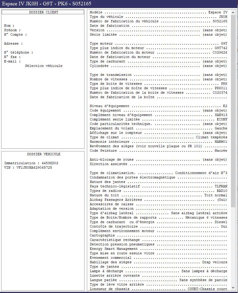

je te donne quelque info sur ton véhicule, ça peux servir un jour
