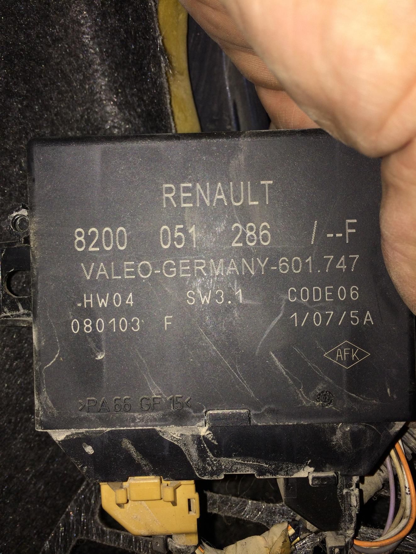

je vous esplique bon pour les capteur de recul j'ai enlever l'attache caravane (col de signe), toujours en défaut, j'ai jouer au docteur mdr, j'ai écouter même toucher mai rien a l’écoute ou au toucher ( je presice les capteur bien sur :langue: :sifflote: ) donc j'ai trouver le boitier du moin je pence ref: 8200 051 286 /--F. Par la même occasion vous éte sur que mon espace Renault est Français MDR

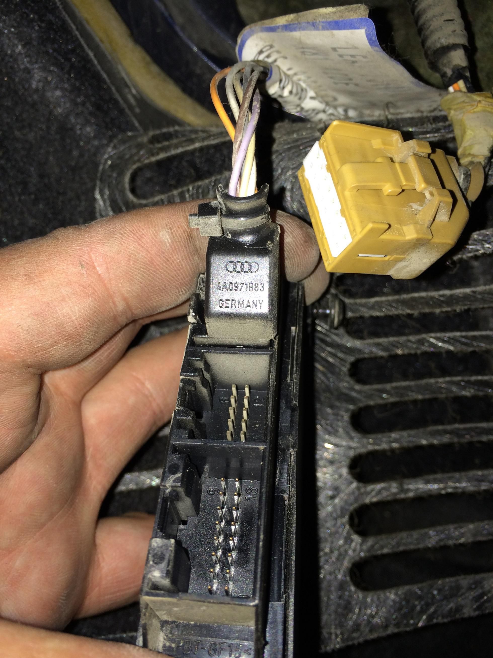

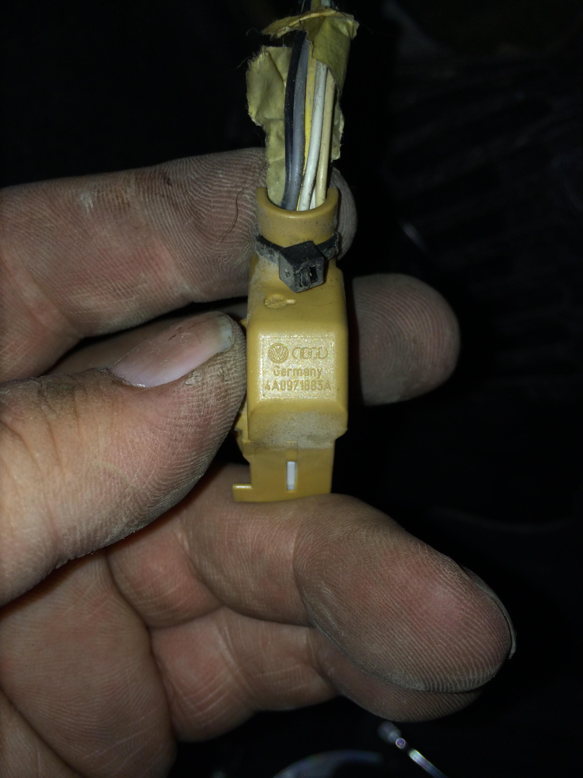

moteur Nissan caisse Français faisceaux qui est brancher sur le boitier de l'aide au stationnement Audi / Volkswagen photo a l’appuie mdr pour finir sur 3 connectic sur le boitier j'ai que 2 faisceau qui sont brancher ce que je parle dans le texte mai bon sa, sa ma pas dit pour au temps pourquoi sa fonctionne pas tout sa :twisted:

peux-tu faire des photos des branchements ?

j'ai mi les photo Du boîtier de l'aide au stationnement est oui sa me fait un bip l'on Dr House

bon apres verification non :pense: mai je vais demonter le par choc arriere car sur le boitier tout les files sont sur la meme fiche photo si decu

Est ce que sur le connecteur tu as deux fils par capteurs ou alors un fil par capteur et un commun :?:
Soit 4 capteurs et 8 fils ou 4 capteurs et 5 fils :?:
