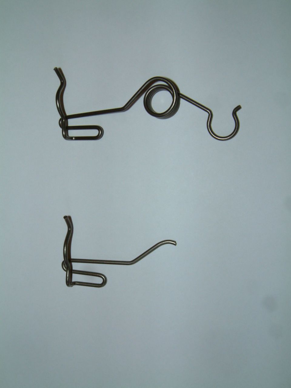

Je suis nouveau sur le site et tente d'envoyer ma première bouteille à la mer pour une demande d'aide.
après pusieurs recherches je suis arrivé sur ce site et ce sujet qui correspondraient bien au souci que j'ai avec mon espace : la pédale ne remonte plus.
J'ai retrouvé un morceau de ressort et suite à la référence communiquée j'ai pu l'acheter pas chère (moins de 4,00 €) cependant je ne sais pas comment l'installer.
ci-après la photo du morceau de ressort récupéré ainsi que le ressort neuf :
Si quelqu'un pouvait m'aider sur ce point.
Avec tous mes remerciements
rpm91 a écrit:
je peux t'envoyer le mode d'emploi si tu me files une adresse mél par MP :wink:
Message Mer 04 Mar, 2015 17:03
Bonjour Michel_Moselle,
J'ai le même soucis que vous, le même ressort à cassé. Pourriez-vous me donner la reference du ressort ainsi que l'endroit ou le site ou vous l'avez acheté.
Et si vous l'avez changé pourriez vous me dire comment vous avez fait
Merci par avance de votre réponse.
Cordialement,
M.POULAIN
